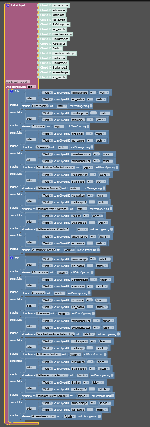

      Hallo Leute,
      Ich habe das Problem das ich bestimmte Datenpunkte ein bzw ausschalten möchte wenn im Raum das Licht an oder ausgeschaltet wird. Die jeweilige Lampe soll die Alias ausführen wenn Sie z.B. im Script angestellt wird, aber genauso reagieren wenn ich über Alexa oder App die Lampe einschalte oder ausschalte.
      Bei meinem Script wird der Datenpunkt auch auf wahr geschaltet wenn das Licht angemacht wird, wenn ich es aber ausgeschalte bleibt der Datenpunkt auf true

      Vielen Dank für Eure Hilfe
      Mico
        paul53 @Mico last edited by paul53
        @mico sagte: ausgeschalte bleibt der Datenpunkt auf true
        Wenn auf "ist wahr" getriggert wird, kann nicht ausgeschaltet werden.
        Die Logik zum Ein- und Ausschalten erschließt sich mir nicht.
        Bringe nicht alles in einen Trigger, sondern nur die Sachen, die jeweils zusammen gehören.

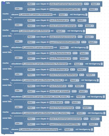

        EDIT: Der Export enthält nur den Block zum Ausschalten.

          Tschuldigung dann war das das falsche Bild ist alles auf wurde aktualiesiert.

            Der Export enthält nicht das gesamte Skript, sondern nur den unteren falls-Block.

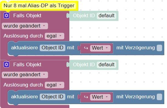

                Übrigens macht man es mit 8 Einzel-Triggern, was enorm Ressourcen spart:
