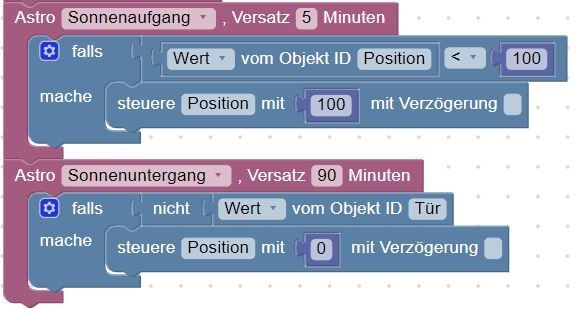

      ich komme einfach nicht hinter das Geheimnis wie ich den Rolladen dazu bringe nur zu schließen wenn die Tür auch zu ist.
      Das habe ich bisher umsetzen können.
      • Rolladen fährt auf so wie die Tür geöffnet wird
      • Rolladen öffnet bei Sonnenaufgang
      • Rolladen schließt 90 Minuten nach Sonnenuntergang
      Vielleicht kann mir jemand den rettenden Hinweis geben. Ich bin was Blockly angeht leider noch zu unerfahren 😞 und lerne jeden Tag was Neues dazu.
      Ron

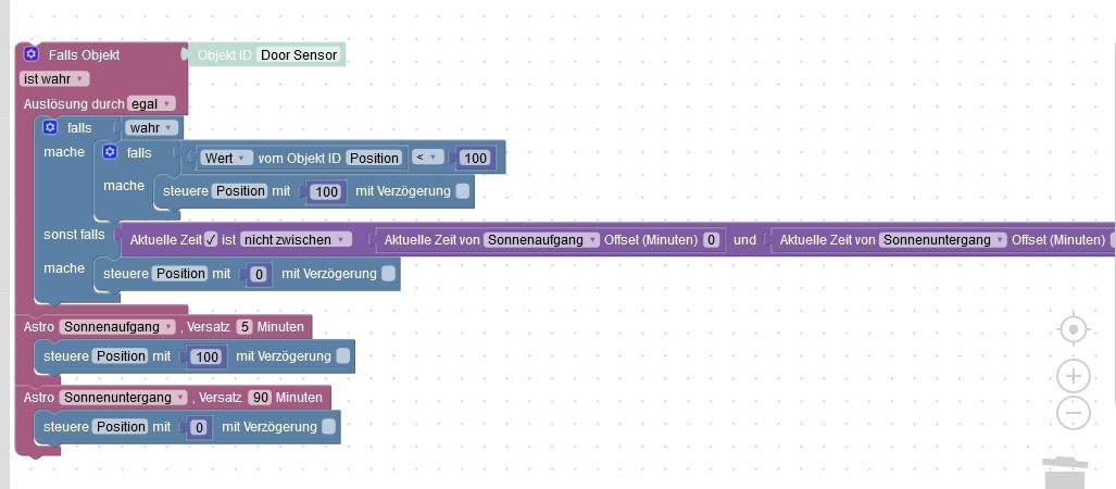

                  Ron 0 @paul53 last edited by
                  Danke dir schon mal, ich hatte jetzt als Trigger einen anderen genommen, würde das so auch gehen?
                    paul53 @Ron 0 last edited by paul53
                    @ron-0 sagte: würde das so auch gehen?
                    Nein, wenn auf "ist wahr" getriggert wird, kann der sonst-Zweig nie erreicht werden.
                    Außerdem führt "falls wahr" immer in den mache-Zweig. Wert findet man unter "Trigger".

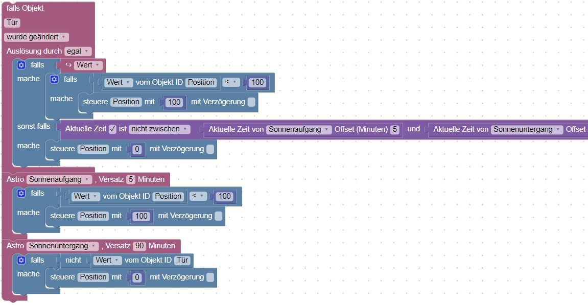

                      Oki habe das Skript jetzt so angepasst wie du es beschrieben hast. Leider fährt der Rolladen trotzdem runter, obwohl die Tür auf ist 😞 Habe ich was falsch gemacht?
                        @ron-0 sagte: Habe ich was falsch gemacht?
                        Ja, vergleiche mal:
                        R 2 Replies Last reply Reply Quote 1
