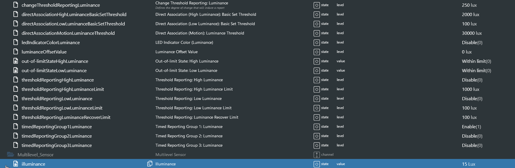

      Ich habe Probleme mit den richtigen Einstellungen für den LUX-Wert und dem Zeitfenster der Datenübermittlung.
      Der Aeotec MultiSensor 7 ist über ein Stromkabel angeschlossen.
      Ich würde gerne die richtigen LUX-Werte angezeigt bekommen und diese dann auch alle 15 min aktualisieren lassen, leider Blicke ich da nicht durch. Hat wer zufällig den Sensor in seinem Smarthome verbaut und kann mir bei der Parameter Einstellungen helfen.
      Hier mal der Standard (nur für die LUX-Werte)
      Hier die Seite zu den Parametern:

        ich habe mir mal die Dokumentation angeschaut, da habe ich keinen aktuell gemessenen LUX Wert gefunden, immer nur oberer/unterer Grenzwert usw.
        In Deinem Screenshot ist ganz unten illuminance den würde ich am ehesten als den entsprechenden Wert interpretieren, halt doch mal eine Taschenlampe auf den Sensor und schau welche Werte sich verändern.

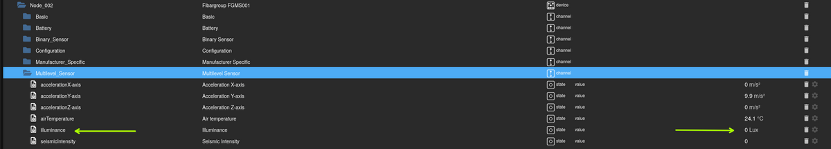

        Bei meinem Fibaro Multisensor sieht es z. B. so aus

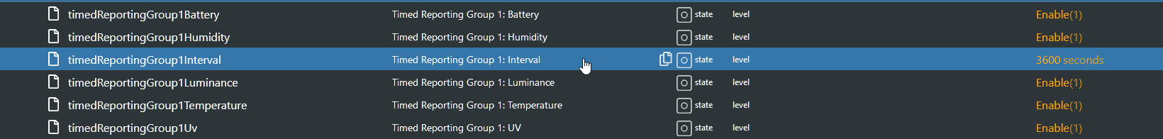

          ja das ist der Wert der sich ändern sollte, hat er nur nicht gemacht, weil die Intervallzeit in den Parametern Standard auf 3600 sec
          gestellt war deswegen habe ich keine sofortigen Änderungen gesehen.
          Ich bezweifel aber die LUX Werte .....
          Ich habe die Fibaro Motion auch im Einsatz und da musste man auch die Werte in den Parameter anpassen, damit der richtige LUX Wert angezeigt wird.
