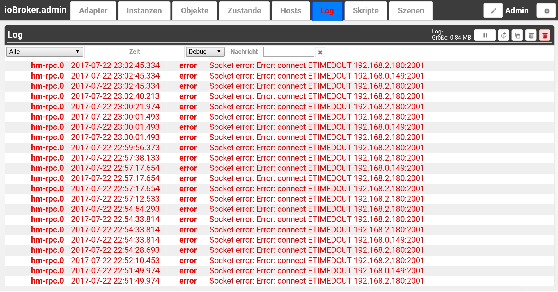

      Servus zusammen,
      Ich nutze iobroker seit einiger Zeit, da ich im Netzwerk einiges ändern musste hat sich auch die IP vom iobroker und der raspimatic geändert. Zuerst habe ich die Konfiguration einfach überschrieben, aber ich bekam immer Fehlermeldung bei der Anmeldung. Dann habe ich die Adapter gelöscht und neu installiert, aber das hat auch nichts gebracht. Die Adapter mit 0 und 1 konnte ich nicht nutzen.
      Ich habe dann noch einen Adapter 2 installiert, also eine Nummer die ich bisher nicht genutzt hab. Seit dem läuft es.
      Die alten Adapter sind noch installiert, aber deaktiviert. Trotzdem hab ich im log die Fehlermeldung, das bei Adapter versuchen mit den alten IP eine Verbindung aufzubauen.
      Hab ich beim Löschen etwas falsch gemacht, bzw. wie bekomme ich die Fehlermeldung weg. Scheinbar belasten die Verbindungsversuche auch die Performance.
