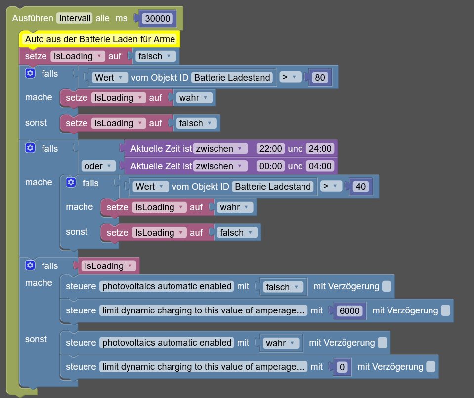

      ich habe eine Zeitlang Getüftelt, wie ich mein Auto Nachts aus der Batterie laden kann. Das ist das Ergebnis.
      Wenn ich anstecke, wird das Auto jederzeit bis auf 80% SOC der Hausbatterie geladen.
      Nachts wird das Auto bis auf 40% SOC aus der Hausbatterie geladen.
      Die absoluten Werte wann und wieviel geladen wird, kann man natürlich anpassen wie es einem beliebt.
      Sicherlich kann man das Script verbessern, Ideen sind natürlich Willkommen 🙂
      Stefan Falt 1 Reply Last reply Reply Quote 1

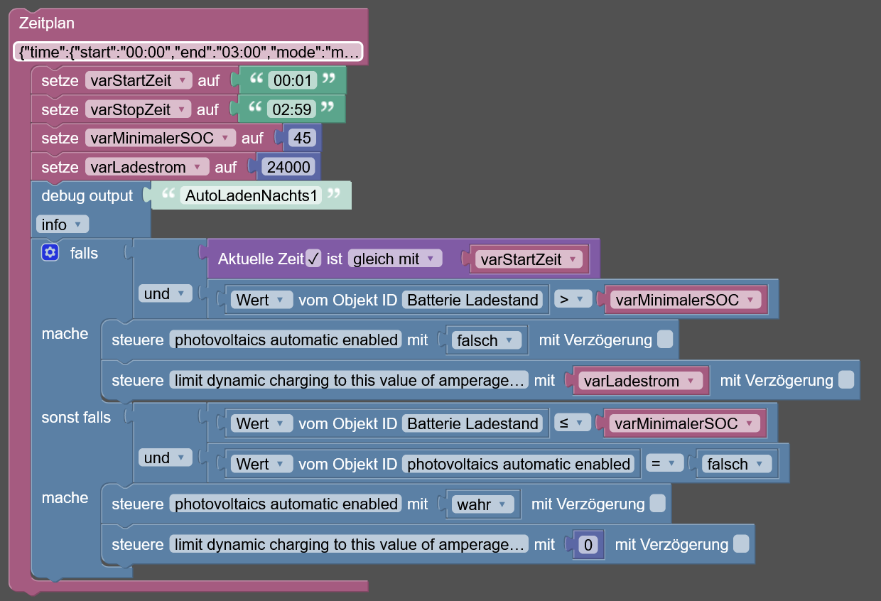

        anbei eine Aktualisierung, die augenblicklich gut bei mir läuft. von 00:00 bis 03:00 wird das Auto aus der Batterie geladen, bis die Batterie auf den vorgegebenen SOC gefallen ist. Voraussetzung ist der Keba "kecontact" Adapter.
        Die Variablen sind wohl Selbsterklärend.

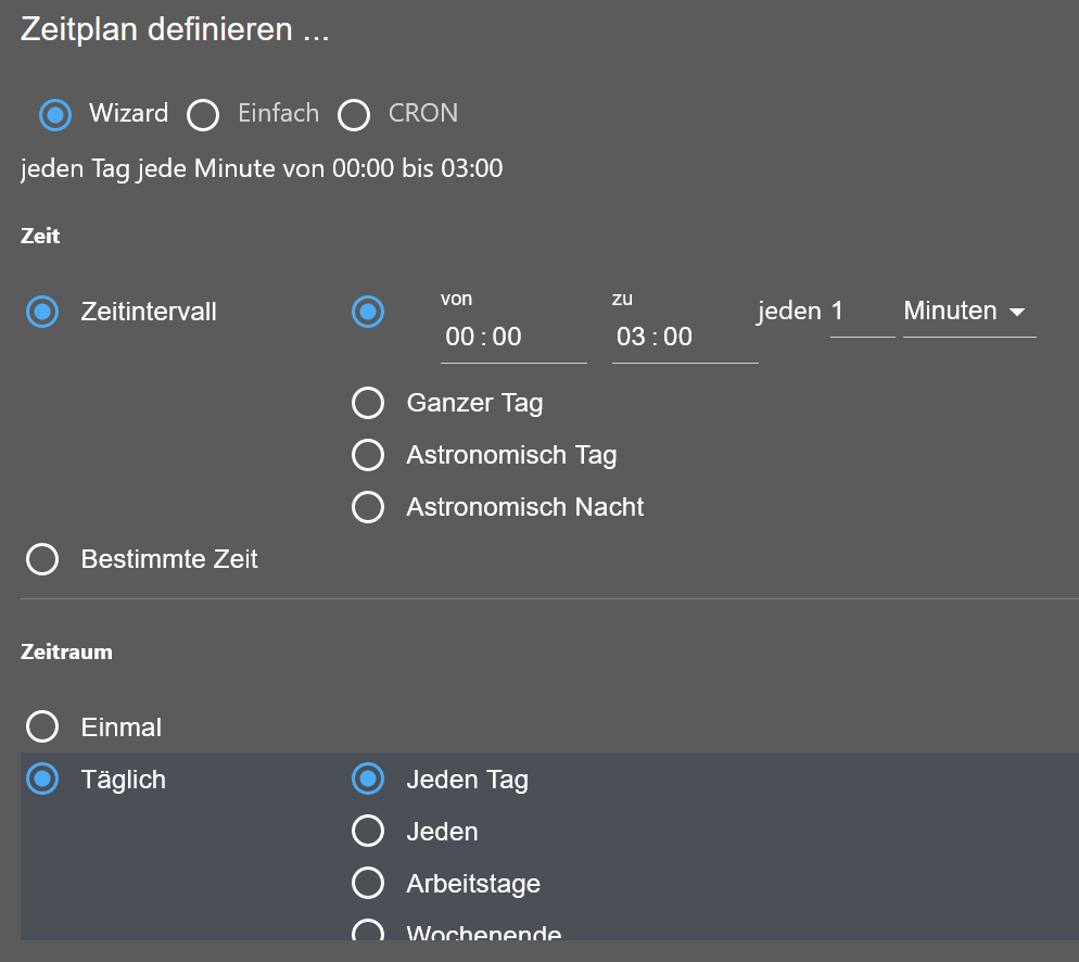

        ... und der Zeitplan. von 00:00 bis 03:00 jede Minute einmal. Der Versatz von einer minute ist nötig, da es sonst nicht klappt.
        Wie immer bin ich für Verbesserungen offen - die absolut möglich sind.
