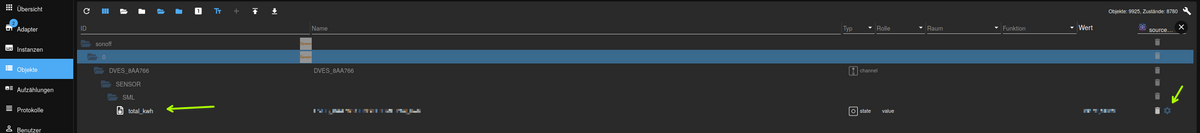

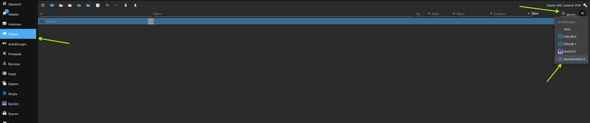

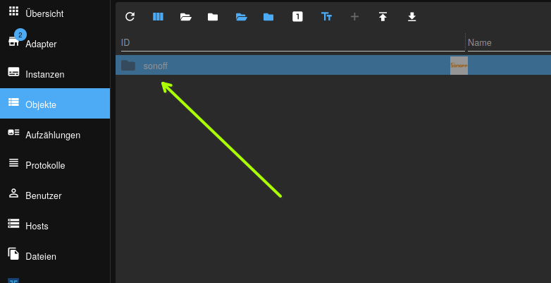

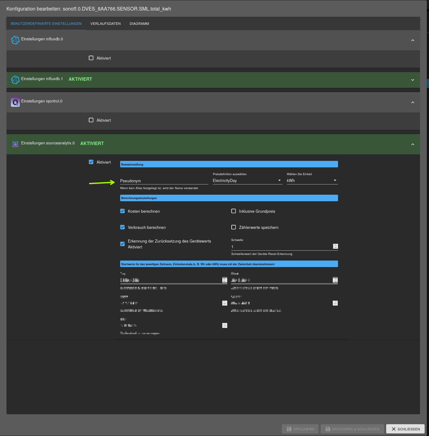

              @max-meyer-0 sagte in Shelly 1PM ersetzen - Sourceanalytix Objekte:
              In sourceanalytix ist soweit ich sehen kann in jedem Unterobjekt die ID des shellys enthalten und es gibt gefühlt ca 1000 Unterobjekte pro Device.
              Moin,
              vielleicht habe ich heute noch nicht ausreichend frische Luft bekommen, aber sollte es nicht andersherum funktionieren?
              Also ich schränke ein auf sourceanalytix im Objektbaum
              Dann sehe ich welche Adapter sourceanalytix nutzen
              Hier suche ich mir den, bei Dir Shelly, der für die PV Anlage war, kann ich nicht zeigen, aber mal als Beispiel, mein Hichi Stromleser
              Auf das Zahnrad gehen und anpassen
              Ganz wichtig, lieber zwei Backups haben als eins zu brauchen 😉
              VG
              Bernd
