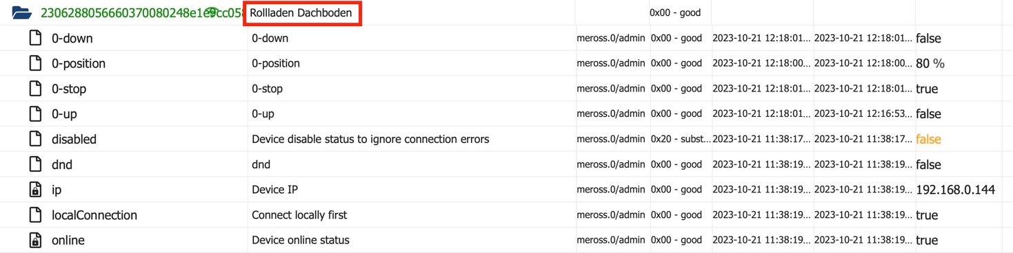

      ich versuche grade verzweifelt an den Namen von Meross Geräten zu gelangen. Habe mir einen State eines Geräts ausgesucht für meine Tests, aber es will nicht klappen.
      Hier das Device - das Objekt der Begierde habe ich rot markiert:

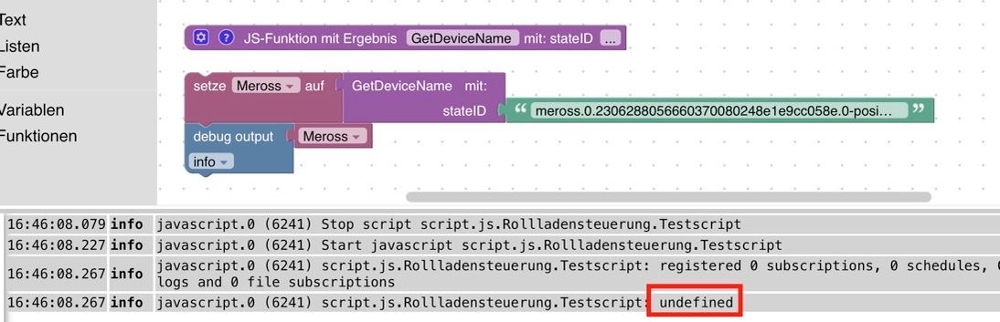

      Mein Test-Blockly sieht gerade so aus:
      e6947c56-0586-4c64-933a-0d18be41e47e-296417AE-305F-423A-B8D1-3CDFDF4C3FDF_4_5005_c.jpeg
      Und das Javascript:
      function getDeviceName(stateID) {
          var id = stateID.substring(0, stateID.lastIndexOf('.'));
          return getObject(id).common.name;
      Hab schon mehrere Dinge versucht, die ich bei meiner Suche gefunden habe, aber kein Ansatz führte zum Erfolg. Hat jemand eine Idee? @apollon77, du vielleicht?
      Vielen Dank schon jetzt für die Hilfe!
      Gruß, Bernd
        paul53 @Cluni last edited by
        @cluni
        Die JS-Funktion in Blockly darf nicht die Zeilen 1 und 4 enthalten, sondern nur die Zeilen 2 und 3.
        Cluni 1 Reply Last reply Reply Quote 2
        • Cluni
          Cluni @paul53 last edited by
          @paul53 Oh Scheiße - Asche über mein Haupt. Ist mir nicht aufgefallen. Jetzt geht es. DANKKKKKKKKEEEEE!
