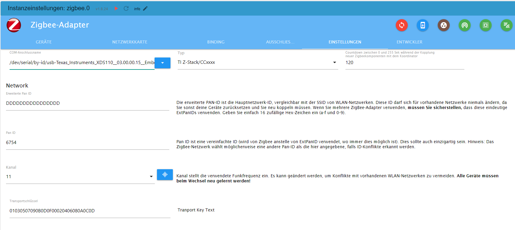

              anselra @Thomas Braun last edited by anselra
              @thomas-braun
              ja genau mit /dev/serial/by-id/usb-Texas_Instruments_XDS110__03.00.00.15__Embed_with_CMSIS-DAP_L1100GZZ-if03
              raus, warten rein hat leider nichts gebracht. Einzig was anders sein dürfte ist die Kombination npm und node
              Thomas Braun J 2 Replies Last reply Reply Quote 0

                            A Former User @anselra last edited by A Former User
                            @anselra sagte in Zigbee Adapter startet nicht mehr:
                            usb-Texas_Instruments_XDS110__03.00.00.15__Embed_with_CMSIS-DAP_L1100GZZ-if00
                            Moin,
                            bist Du sicher, dass es die 03 am Ende ist, nicht doch die 00?
                            VG
                            Bernd
                            P.S.: hier mal der Auzug von zigbee2mqtt
                            Which port should I use for Texas Instruments LAUNCHXL-CC26X2R1/CC1352P-2, /dev/ttyACM0 or /dev/ttyACM1?
                            The Texas Instruments launchpad has a build in debugger. This debugger also registers a port next to the device data port. Of course this is not necessarily number 0 and 1. But normally the lowest number is the device data port and the other the debugger.
                            To find the correct port, execute:
                            pi@raspberry:/ $ ls -l /dev/serial/by-id
                            total 0
                            lrwxrwxrwx 1 root root 13 Jan  6 19:07 usb-Texas_Instruments_XDS110__03.00.00.05__Embed_with_CMSIS-DAP_L1100BTD-if00 -> ../../ttyACM0
                            lrwxrwxrwx 1 root root 13 Jan  6 19:07 usb-Texas_Instruments_XDS110__03.00.00.05__Embed_with_CMSIS-DAP_L1100BTD-if03 -> ../../ttyACM1
                            The device with id ending with if00 is for device data. Use this port in your configuration.
                              anselra @Guest last edited by
                              @dp20eic
                              hab nochmal nachgeschaut,
                              mein com Anschlussname ist /dev/serial/by-id/usb-Texas_Instruments_XDS110__03.00.00.15__Embed_with_CMSIS-DAP_L1100GZZ-if03
                              J ? 2 Replies Last reply Reply Quote 0
                                Jaksa @anselra last edited by
                                @anselra
                                Das ist laut Doku der falsche. Ändere die 03 am Ende mal in 00 um.

                                    anselra @Jaksa last edited by
                                    @jaksa
                                    leider das selbe Resultat
