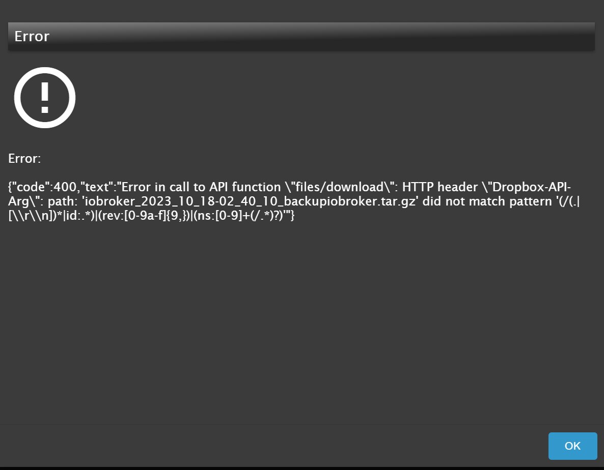

            Einige Male bekomme ich nach dem Start von Restore diese Fehlermeldung angezeigt:

                pjo123456 @pjo123456 last edited by
                Kurze Ergänzung bzw. Korrektur zur Lösung.
                Es lag doch nicht an dem Multihostsystem. Bei mir war es das Problem, dass ich für das Backup auf der Dropbox im Backitup-Adapter kein Verzeichnis angegeben hatte. Also landeten die Backups in meiner Dropbox im Verzeichnis "Apps\Backitup by ioBroker". Das funktioniert auch soweit. Aber eben nur mit dem System von dem es angelegt wurde. In meinem Fall mein Raspi. Dort konnte ich Backups wiederherstellen. Aber wenn ich dieses Backup auf einem anderen System (LXC) wiederherstellen wollte, gab es die oben gezeigten Probleme. Habe dann beim Backitup-Adapter vom Raspi ein Verszeichnis für die Dropbox angegeben (backupDir). Das dort erstellte Backup konnte ich dann problemlos in meinem System im LXC einspielen.
