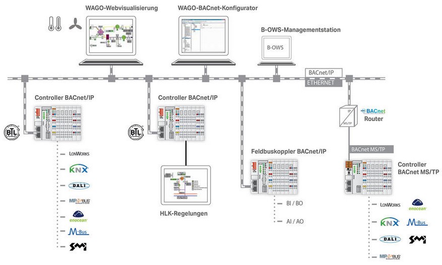

                                        @alexw85:
                                        Ich habe im Unternehmen sehr viel Bacnet, alle Lüftungsanlagen und Klimaanlagen laufen z.b. damit, was natürlich sehr interessant für die Gebäudeautomation ist. `
                                        O.K. dass hatte ich deinen vorigen Posts schon entnommen. Soweit ich es bisher verstanden habe, kann man Bacnet über verschiedene Schnittstellen abfragen. Ähnlich wie bei Modbus benutzt man wohl eine "serielle Schnittstelle" (MS/TP) oder IP/TCP. Die Node-Red Nodes sprechen wohl die Bacnet-Devices nur über IP/TCP an. Deshalb wollte ich wissen wie deine Lüftungs- und Klimaalagen angebunden sind.
                                        Ein recht brauchbare Grafik über die Bacnet Netztopologie findet man hier: https://www.wago.com/de/bacnet
                                        Quelle: Wago / BACnet und BACnetIP (https://www.wago.com/de/bacnet)
