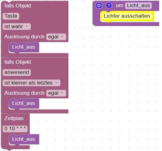

          paul53 @rtwl last edited by
          @rtwl sagte: ungern 3 identische Blocklys verwalten.
          Dafür gibt es die "Funktion", die man aus allen 3 Triggern aufrufen kann. Prinzip:
          rtwl 1 Reply Last reply Reply Quote 0

            • rtwl
              rtwl @paul53 last edited by
              ja - perfekt - genau das hilft mir 👍
              Vielen Dank Paul
