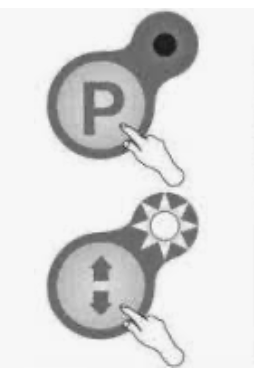

      Dummerweise finde ich im Netz unter dem Namen meiner Rollos nur Anleitungen, die zwei Tasten haben. Solche hier:

      Das ist das ähnliche Gerät mit unzureichender Anleitung. Die entscheidenden Infos fehlen: Anleitung
      Kann mir hier jemand helfen? Weiß jemand welche Drück-Abfolgen ich machen muss, um den Reset und dann den include auszulösen? Noch hilfreicher wäre, wenn jemand die passende Anleitung hätte...

        Die Lösung:
        In HA, ioBroker oder ähnlich exclude starten, Doppelklick am Rollo, dann include und wieder doppelklick.
