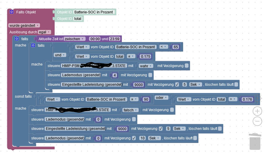

      Hi zusammen,
      ich bin mal wieder blind oder heute mal wieder zu blöd
      Habe mir ein blocky gebaut welches den Speicher bei billigem Netzstrom laden soll und wenn Ladstand bzw. Strompreis über einem gewissen Wert geht sol das Laden stoppen und wieder normal auf PV Laden umschalten.
      klappt aber irgendwie nur halb... Ladern klappt stoppen und umschalten nicht😧
      Danke für eure hilfe
        paul53 @dataeasy last edited by paul53
        @dataeasy
        Der sonst-Zweig wird nur in der einen Minute vor Mitternacht erreicht.
        Wozu soll die Prüfung der Uhrzeit gut sein?

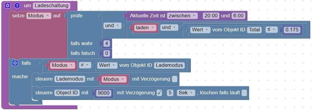

          @dataeasy sagte: wenn Ladstand bzw. Strompreis über einem gewissen Wert geht sol das Laden stoppen und wieder normal auf PV Laden umschalten.
          Welche Bedeutung hat der Lademodus?
          Vorschlag:
            dataeasy @paul53 last edited by dataeasy
            @paul53 den Lademodus ddas ist der Staus des Wechselrichters ( Normal (0) / Idle (1) Entladen (2) PV Laden (3) / Grid Laden (4) den Wert 9000 ist die Ladeleistung in Watt (diese ist aber variabel setzbar von 0-9000 Watt ) via Netz oder via PV.
            Beide Werte müssen an den Wechselrichter gesendet werden sonst schaltet er nicht den Modus um.
            Die Uhrzeit wollte ich haben um zusätzlich das Programm nur in einem bestimmten Zeitraum laufen zu zu lassen.
            achso und das Laden soll halt nur starten wenn beide Bedingungen erfüllt sind Strompreis kleiner als eingestellter € Wert in ct und Akku kleiner z.b 65% Stoppen soll das Ganze dann bei Akku über 90% oder halt über dem definierten € Wert in ct
              @dataeasy sagte: Beide Werte müssen an den Wechselrichter gesendet werden sonst schaltet er nicht den Modus um.
              Habe meinen Vorschlag entsprechend angepasst.

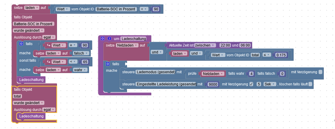

                @paul53 ok danke und wie baue ich in dein Schema dann noch den Zeiraum ein um die Trigger nur zu bestimmten Zeiten laufen zu lassen 😕
                  @dataeasy sagte: wie baue ich in dein Schema dann noch den Zeiraum ein
                  Soll das Netzladen nur in einem bestimmten Zeitraum erfolgen?
                    @paul53 ja nur Nachts !
                      @paul53 so habe es jetzt mal so gemacht
                      was ich noch nicht so ganz verstehte welchen Wert ungleich meinst du mit Switch
                      meinst du da meinen HMIP-PSM Switch mit ? wenn ja der dient nur als Test um zu schauen on das Programm geht der wir dnicht benötigt 🙂

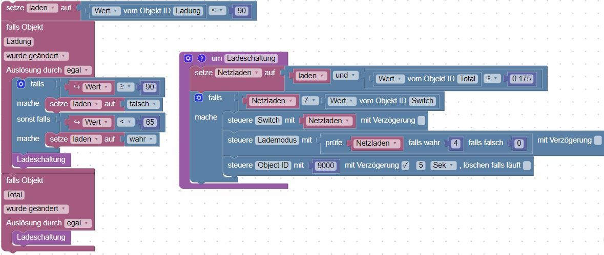

                        @dataeasy sagte: meinst du da meinen HMIP-PSM Switch mit ?
                        Ja.
                        @dataeasy sagte in Laden Hausspeicher via Tibber:

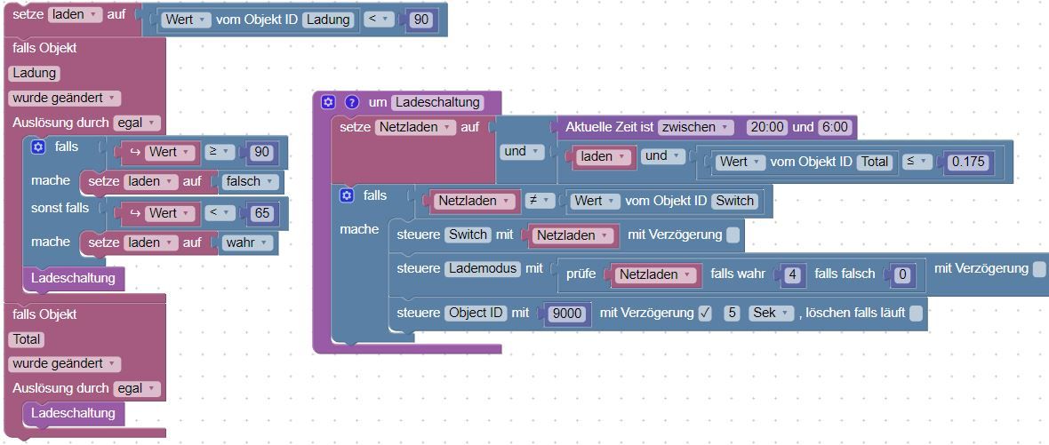

                        Das wusste ich nicht. Ohne den Switch:
                          @paul53 👍 THX
