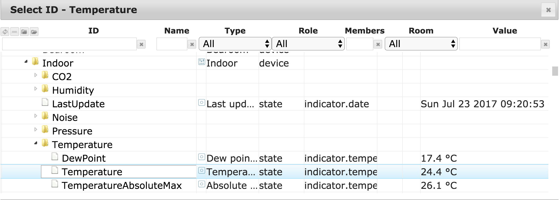

      Zuerst mal muss ich sagen dass ich mit iobroker gerade erst angefangen habe, Soweit sieht alles sehr gut aus, installation verlief perfekt, meine Adapter laufen soweit auch alle. Bei der Visualisierung habe ich allerdings ein Problem mit dem Netatmo Adapter. Der Adapter an sich läuft fehlerfrei, die Daten werden auch alle 5 Minuten aktualisiert. Wenn ich zur Visualisierung dann ein widget verwende werden die Daten auch korrekt angezeit, allerdings wenn ich das Dashboard dann laufen habe werden die Daten im Dashboard so lange nicht aktualiseirt bis ich das Dashboard wieder refreshe. Kann mir da jemand helfen, bzw. sagen was ich da falsch mache?

              auf den Widgets werden die Daten aktualisiert, das sehe ich auch in den Objekten sehr gut. Auch das aktualisierungsdatum ist immer aktuell. Ich habe auch noch den Fronius Adapter installiert, damit hab ich das Problem allerdings nicht. Wie gesagt wenn ich die view neue lade dann bekomme ich auch die aktuellen daten angezeigt..
              Habe auch schon ein paar mal neu gestartet, update gemacht usw. Den Netatmo Adapter hab ich auch schon gelöscht und wieder neu gemacht, hat leider auch nix gebracht

                    hab jetzt ein downgrade der iobroker visualisation gemacht auf version 0.10.15 gemacht und jetzt ist alles wieder OK, keine Ahnung was das Problem war, ich werde es jetzt mal so lassen.
