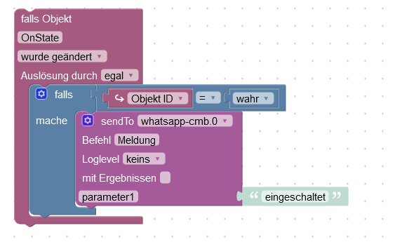

      Hallo! Zunächst: Ich bin noch Anfänger bei den Skripten. Ich habe den WhatsApp Adapter installiert und der sendet auch Testnachrichten. Ich wollte dann etwas probieren und beim einschalten einer Steckdose einfach eine Meldung per Whatsapp versenden. Habe dann mit Blockly etwas gebaut, was aber nicht funktioniert, sprich keine Reaktion zeigt, Habe dazu zwei Varianten:Java 2.png Java 1.png
      Beide zeigen Null Reaktionen. Wo liegt mein Denkfehler?
        Jaksa @Lottemann last edited by
        @lottemann
        Ändere das "Objekt ID" in "Wert" dann sollte es klappen solange der Rest stimmt. So vergleichst du wirklich die ID vom Objekt und die ist nicht "wahr".

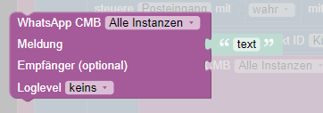

          Nimm statt "Exec" oder "SendTo" mal den Block für Whatsapp - dann sollte das auch funktionieren 🙂
            Lottemann @Wintermute last edited by
            @wintermute Den Block habe ich scheinbar nicht!?!
            Wintermute 1 Reply Last reply Reply Quote 0
              Lottemann @Jaksa last edited by
              @jaksa Nach ändern in "Wert" tut sich was! Guter Tipp! Senden tut er zwar nichts, aber es kommt zumindest erstmal eine Reaktion!

                Wintermute @Lottemann last edited by
                @lottemann Seltsam. Der sollte eigentlich bei den "Sendto"-Blöcken sein. Aber wenn es bei Dir über einen der anderen Blöcke funktioniert, würde ich das mal als nachrangiges Problem ansehen.

                    Habe mir den Adapter grade mal testweise installiert. Bei mir erscheint auch der WhatsApp CMB Block über den das dann versendet wird.

                        Lottemann @Lottemann last edited by
                        Unfassbar: Adapter gelöscht und neu aufgesetzt und schon ist der Block da und das Senden funktioniert. Manchmal passieren sehr seltsame Dinge! Erstmal vielen Dank für eure Hilfe
