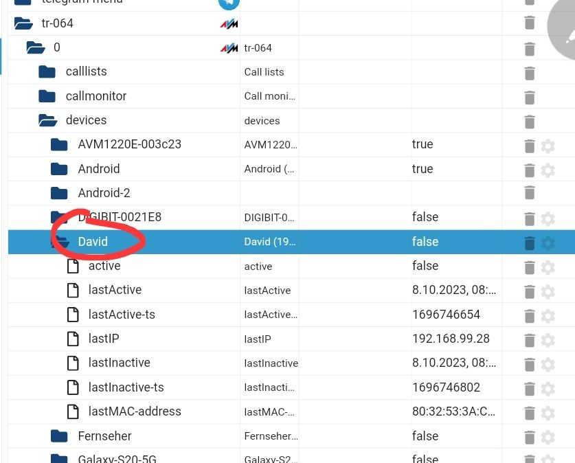

      Ich würde gerne bemerken, wenn unter
      tr-064.0.devices
      ein neues Device/Ordner abgelegt wird und mir dessen Namen und den Inhalt von 1-2 DPs als diesem Ordner senden lassen.

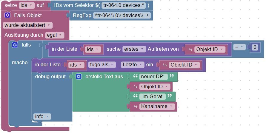

            Hab es jetzt mal nachgebaut.
            Jetzt bekomme ich für jeden neuen DP einen Logeintrag.

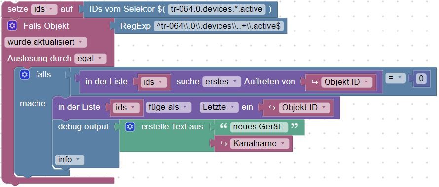

              paul53 @David G. last edited by
              @david-g sagte: nur zB das "David" bekommen wenn er angelegt wird?
              Der DP "active" ist immer mit dabei? Dann beschränke die ID-Liste auf diesen DP. Der Kanalname enthält dann den Namen "David (19...".

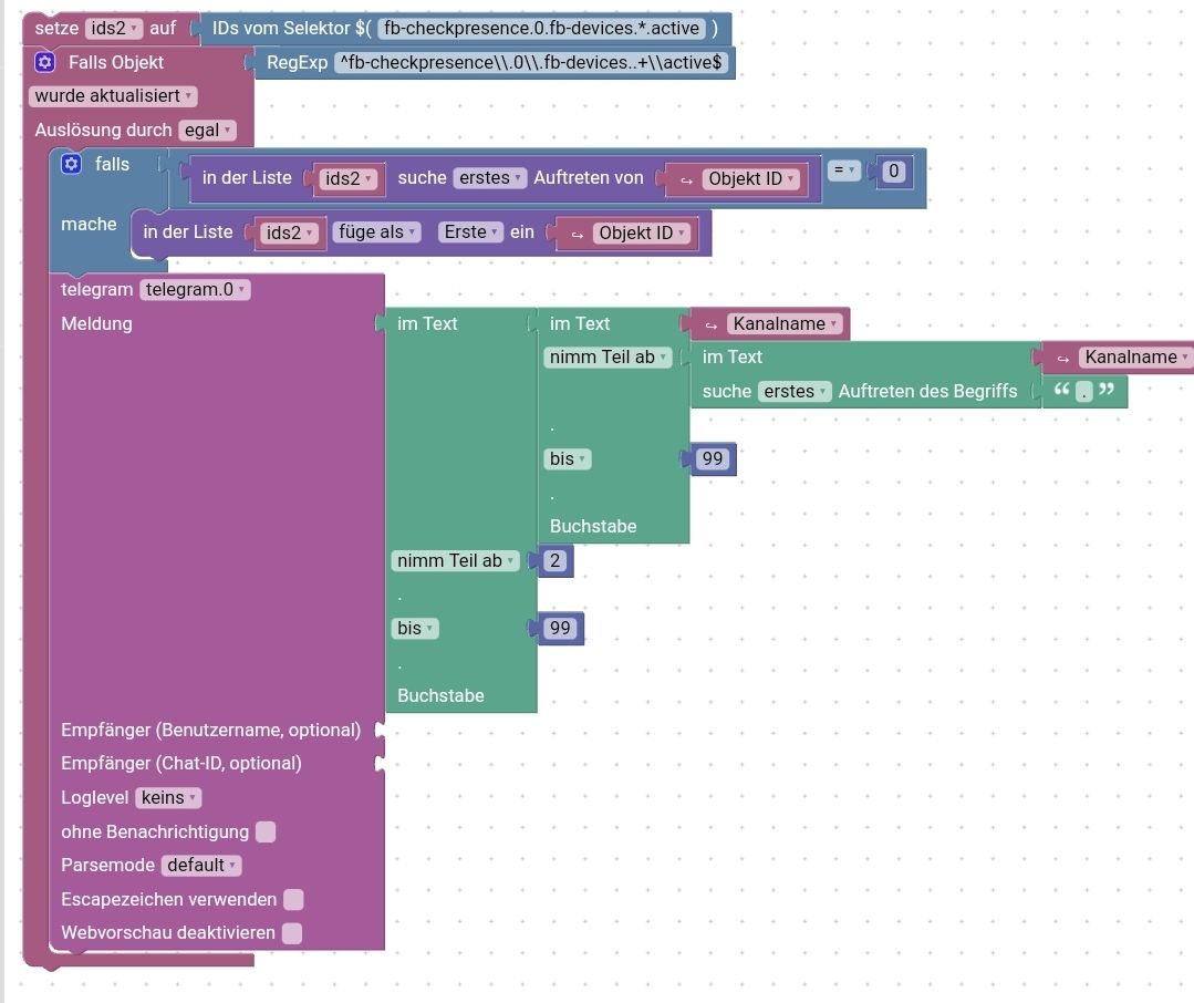

                Hab das Skript (samt Adapter) jetzt angepasst.
                Klappt soweit auch super.
                Das Problem ist jetzt nur, dass die Meldung jedes mal raus geht, wenn sich active ändert. Ist ja auch logisch.....
                Möchte allerdings nur benachrichtigt werden, wenn er angelegt wird.
                Kann ich auslesen, wann der DP angelegt wurde um sein maximales alter zu bestimmen oder einen anderen Weg damit nicht jede Änderung übermittelt wird?
                Der Sinn ist, dass ich über neue Geräte im. LAN benachrichtigt werden möchte.
                Hast du da noch eine Idee @paul53
                David G. paul53 2 Replies Last reply Reply Quote 0

                    @david-g sagte: dass die Meldung jedes mal raus geht, wenn sich active ändert.
                    Der Telegram-Block muss mit in die Prüfung, ob noch nicht vorhanden.
                    @david-g sagte in Auf neu angelegten Ordner in Objekten triggern:
                    aktualisiert der von regex erkannt wird.
                    Du hast im RegExp den Punkt vor "active" vergessen.

                      David G. @paul53 last edited by
                      Der Telegramm Block war zum testen nach da geschoben um zu sehen, wann der Trigger reagiert.
                      Mit dem Punkt läuft jetzt alles.
                      Danke.
