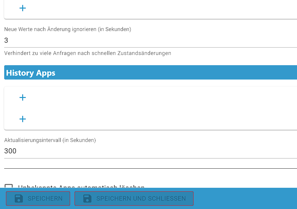

      Ich muss ja schon sagen, dass Dinge die total unlogisch sind mich schon extrem auf die Palme bringen.
      Versuche seit 15min im Awtrix Adapter einen Wert zu ändern. Der Wert lässt sich auch ändern, aber unten links bleiben die Speichermöglichkeiten ausgegraut. Ich weiß nicht mehr weiter. Adapter neu gestartet, alle möglichen Werte geändert, verschiedene Browser.

        @hagiman2000 kenne da nichts von, aber augenscheinlich muss man vorher einen history adapter auswählen

          @hagiman2000 sagte in Adapter Änderungen lassen sich nicht speichern:
          Die bleiben ausgegraut, solange du da unlogische Werte speichern willst.

            Wenn ich das richtig in Erinnerung habe, dürfen App Namen nur aus Kleinbuchstaben bestehen. Dann klappt das auch mit dem speichern.
