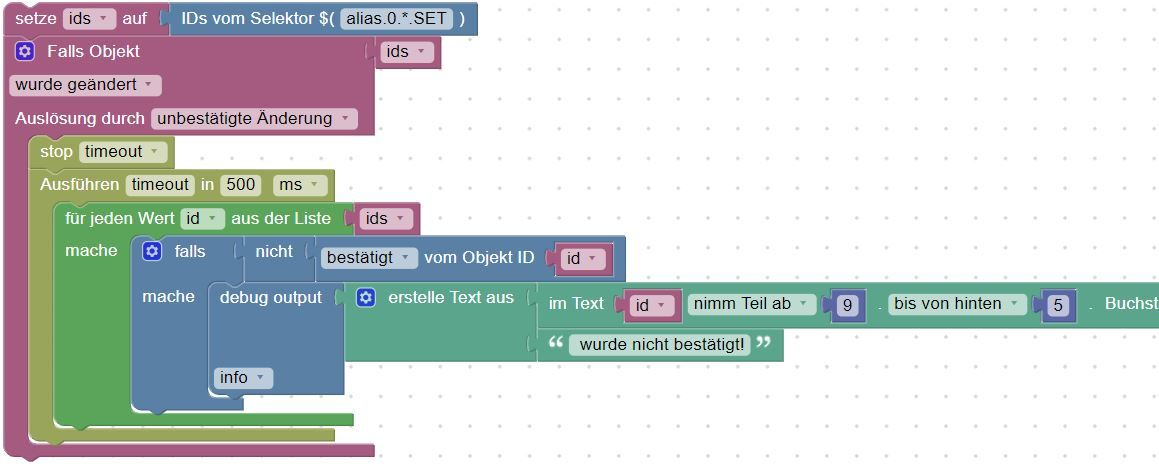

            paul53 @andreas_n last edited by paul53
            @andreas_n sagte: Datenpunkte ermitteln, die nicht zurück auf true gesetzt worden sind.
            Versuche es mal so:
            Wenn ständig zu viele Trigger kurz hintereinander auslösen, kann es passieren, dass der Timeout nie abläuft. Außerdem ist nicht garantiert, dass 500 ms ausreichen, um die Reaktion der Adapter zu überprüfen.
            @haus-automatisierung sagte in Objekte ohne ACK ermitteln:
            kritische Datenpunkte einfach überwachen und dann mit einem Timeout schauen, ob der Wert nach x Sekunden bestätigt wurde.
            Das ist die bessere Vorgehensweise.
