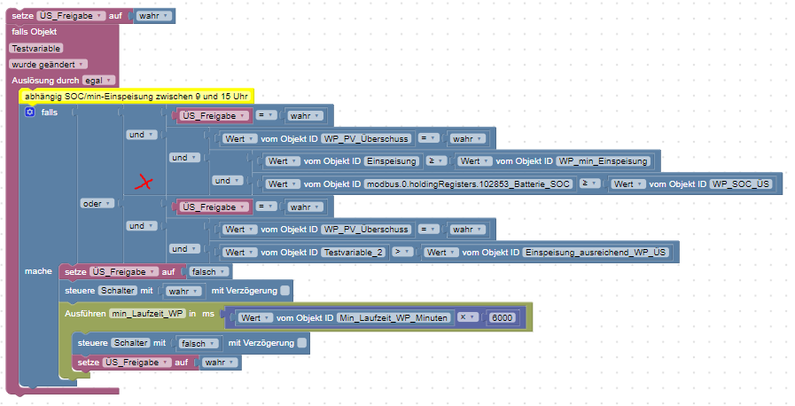

                        @homoran Aber das war ein guter Anstoß, hab es nun wie folgt umgebaut:
                        Allerdings hatte ich beim ersten Versuch bei dem roten X noch eine zusätzliche UND Bedingung mit der Uhrzeit drin --> Absturz
                        So wie abgebildet geht es jetzt, hab es auch durchgetestet...irgendwie muss er mit der Uhrzeit oder dem Format ein Problem haben!?!?!
