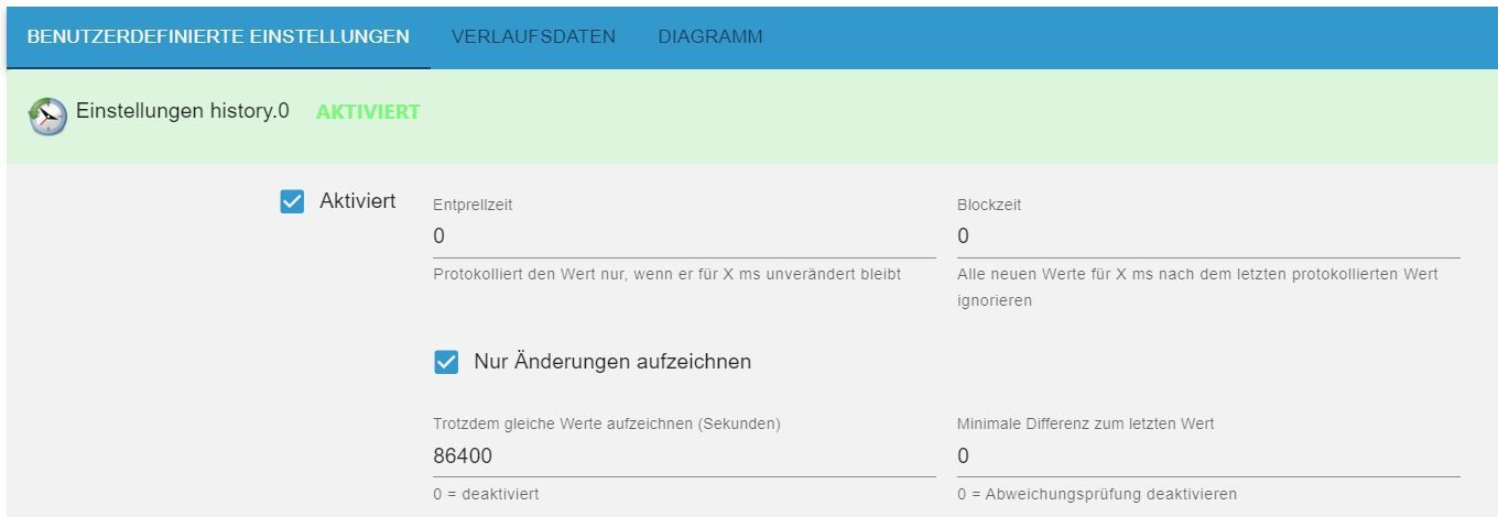

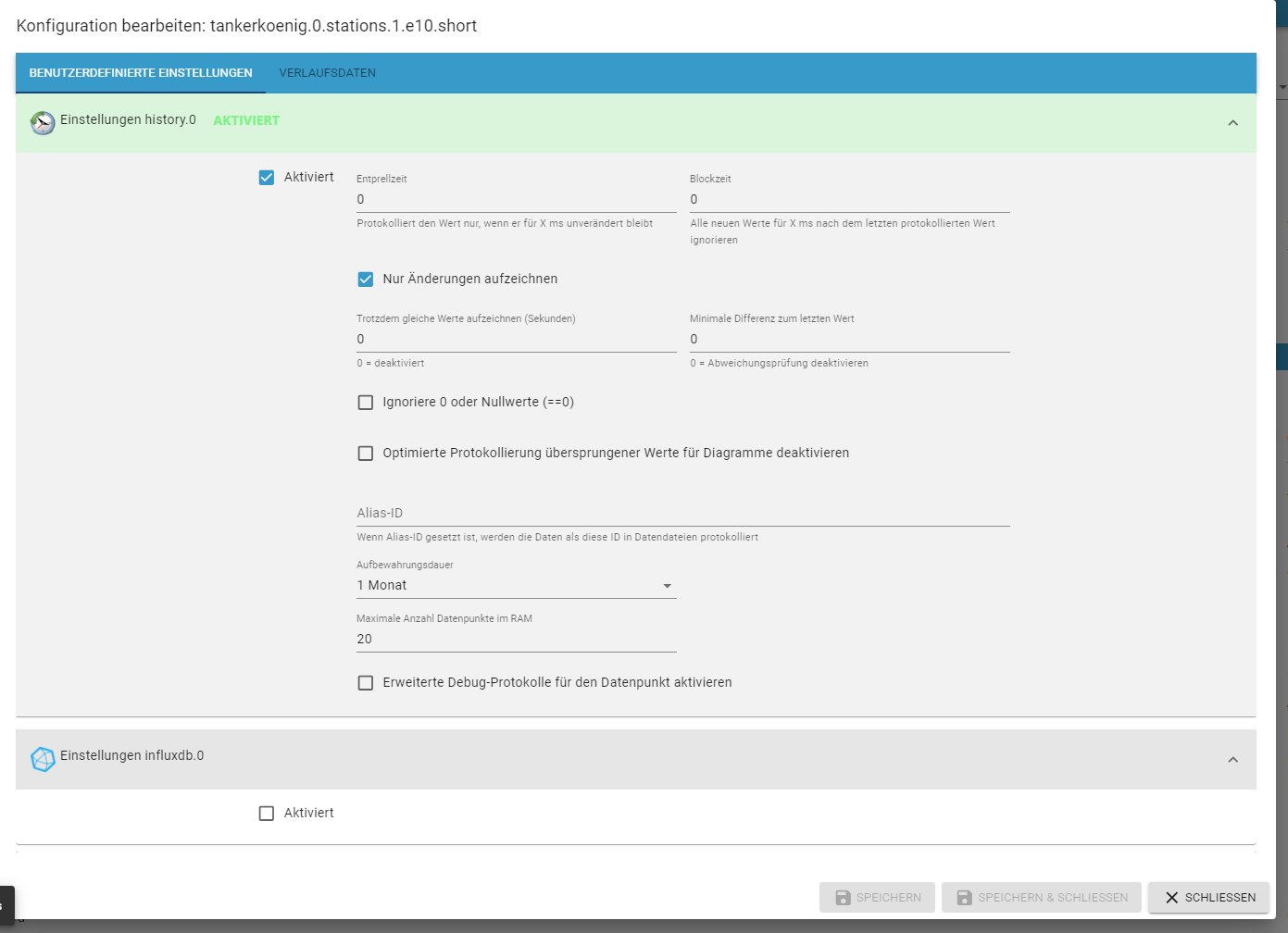

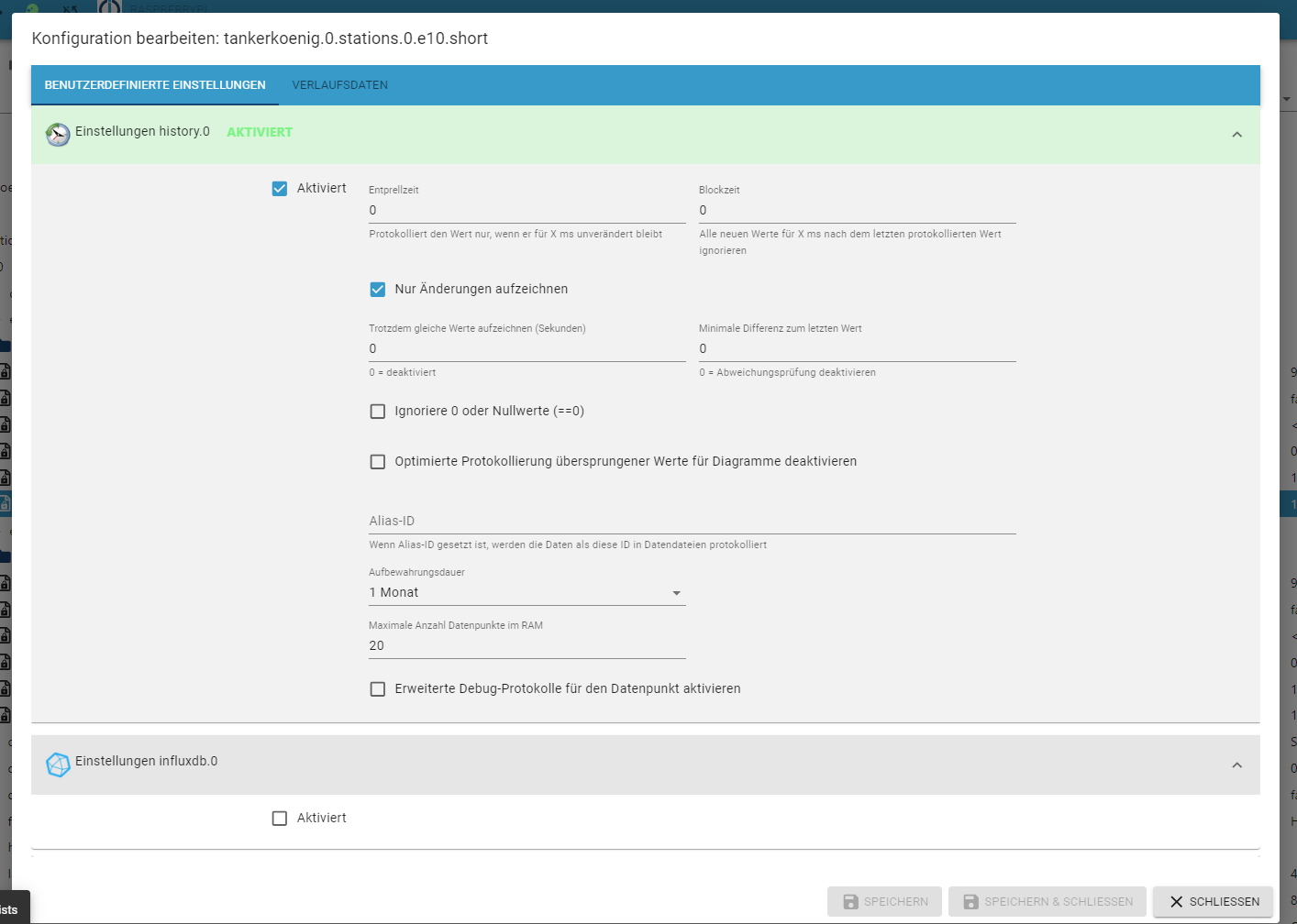

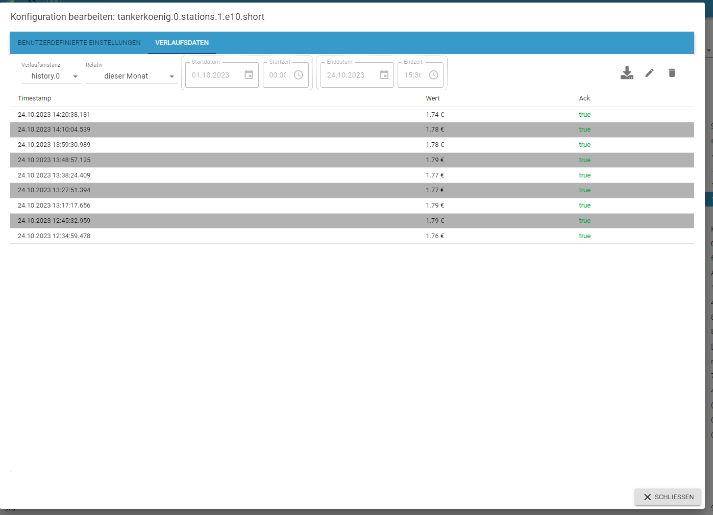

                                  Homoran Global Moderator Administrators @franzda last edited by Homoran
                                  @franzda Danke!
                                  Konfiguration sieht gut aus, in den Listen fehlt rechts noch was.
                                  das wird gerne übersehen
                                  wenn da system.... steht ist das ein unbewerteter Rohwert, auf den die Bedingungen noch nicht angewandt wurden und nicht in der history abgespeichert ist

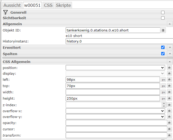

                                    franzda @Homoran last edited by
                                    @homoran Danke für die Beiträge aber irgendwie ist noch der Wurm drin!
                                    wenn ich im Bild (View) die Werte anzeige bekomme ich die nicht geänderte Werte auch angezeigt
                                    Und bei mir ist die Spalte wo System stehen könnte/ sollte leer. Das Bild ist original Hardcopy.
                                      @franzda sagte in Frage zum History Adepter (geänderte Werte):
                                      dann musst du in der Konfiguration der Instanz speichern Quelle aktivieren.
                                      dann mach mal in der Konfig der Datenpunkte den Haken bei optimierte protokollierung....deaktivieren
