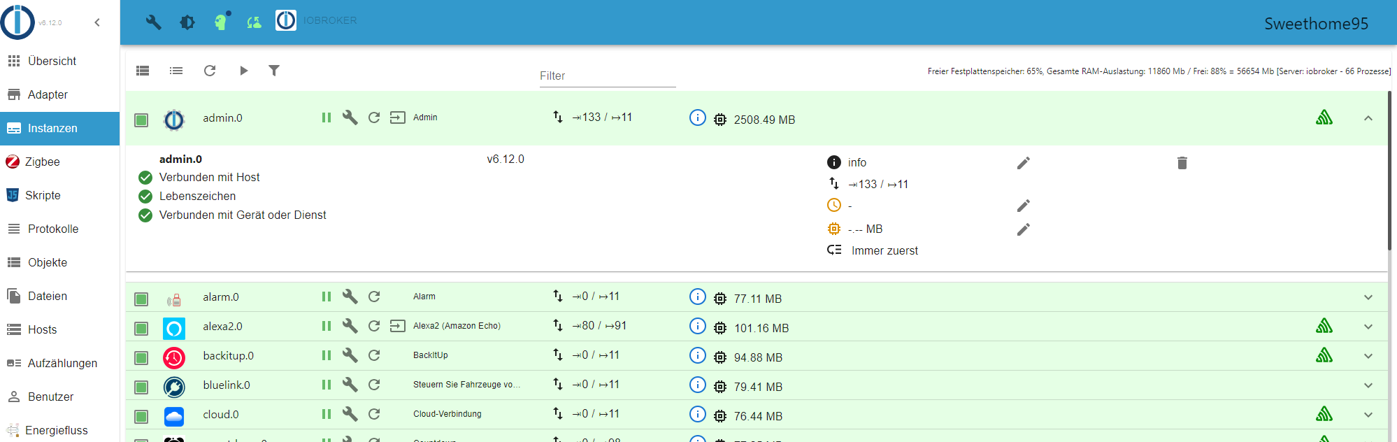

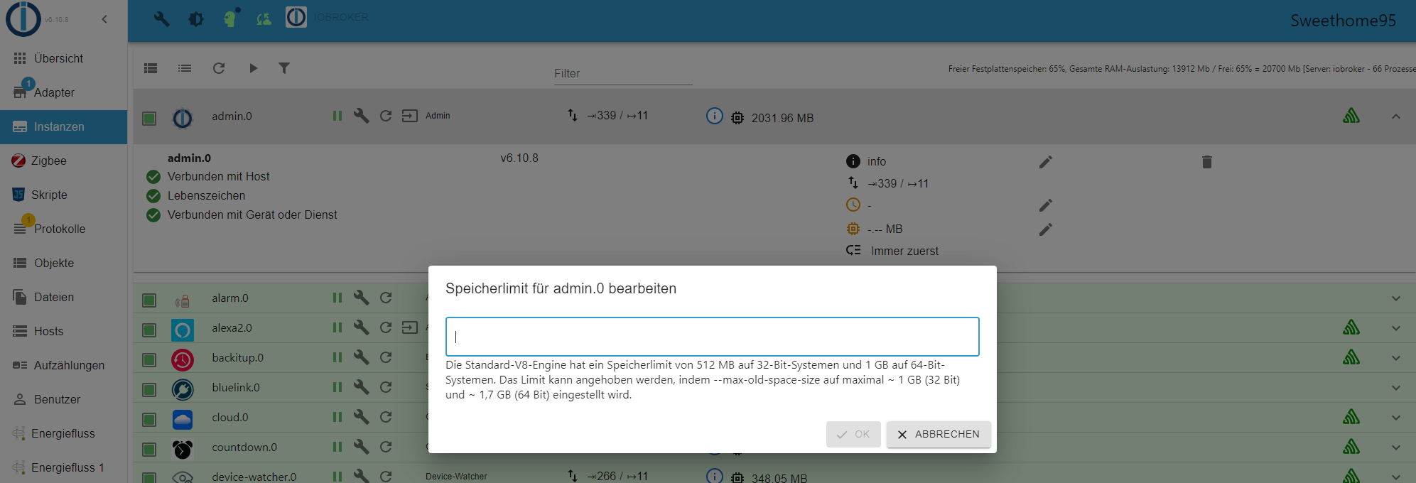

      mir ist seit Admin 6.x aufgefallen, dass dieser recht viel Speicher in Anspruch nimmt, ebenso Influx und Javascript-Adapter.
      Ist das bei euch auch so? Was macht dieses Speicherlimit genau?

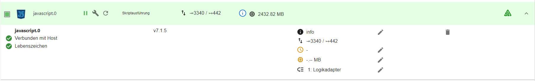

      Hier beim Javascript auch(habe etliche Scripte, da kann ich es noch verstehen, wenn Speicher verbraten wird..):

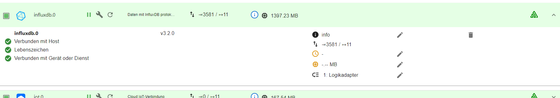

      Influx ebenso:

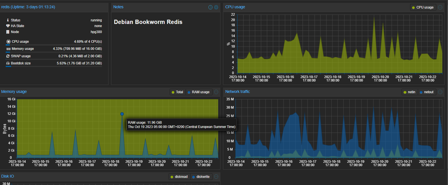

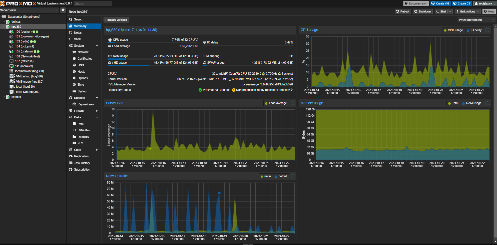

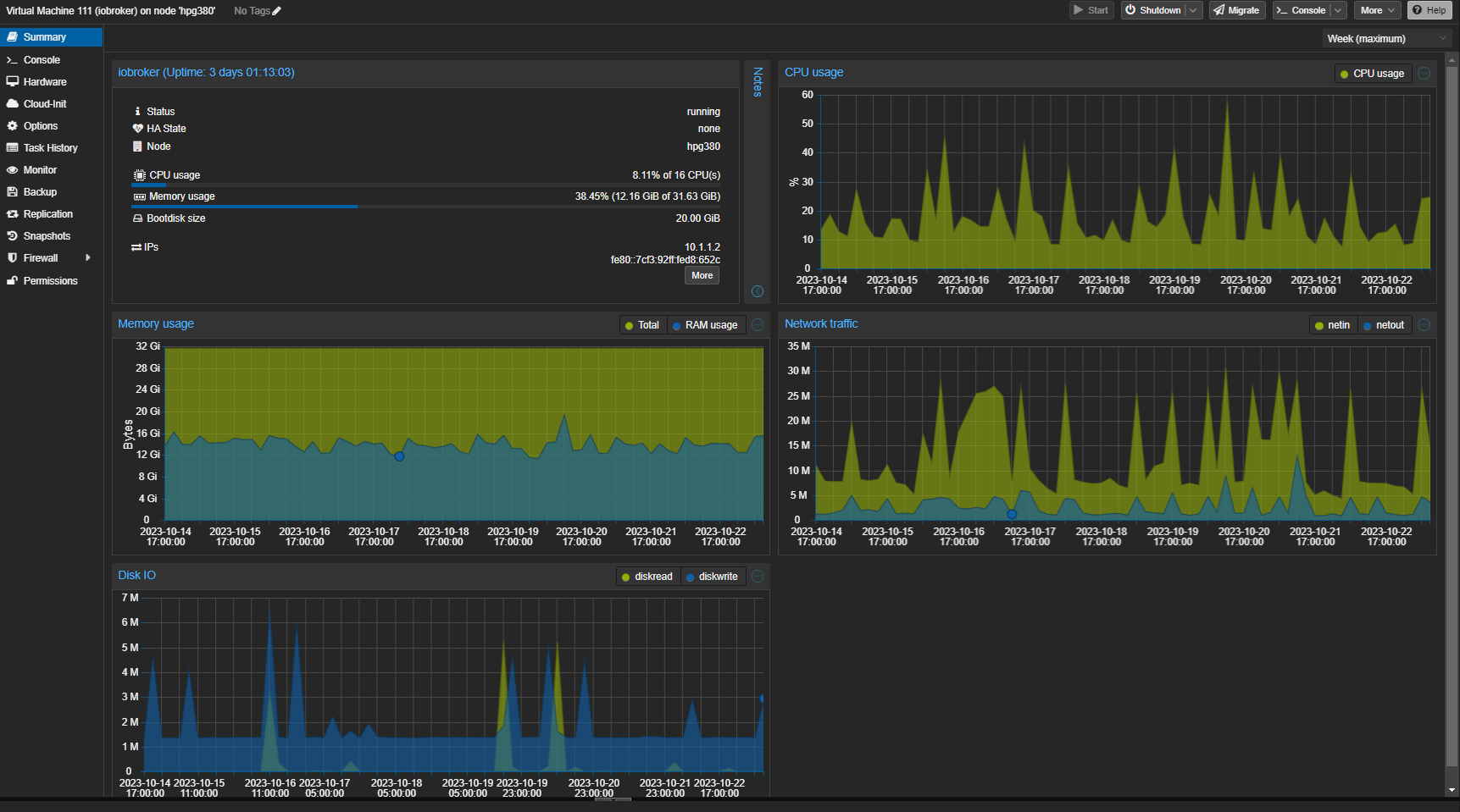

      Meine iobroker-VM sieht so aus:
      Der Proxmox-Server selbst ist ein HP ProLiant DL380 G8:
      Ist jetzt nicht so, dass er an der Leistungsgrenze waere.. 🙂 der langweilt sich meistens.. ist auch gut so..

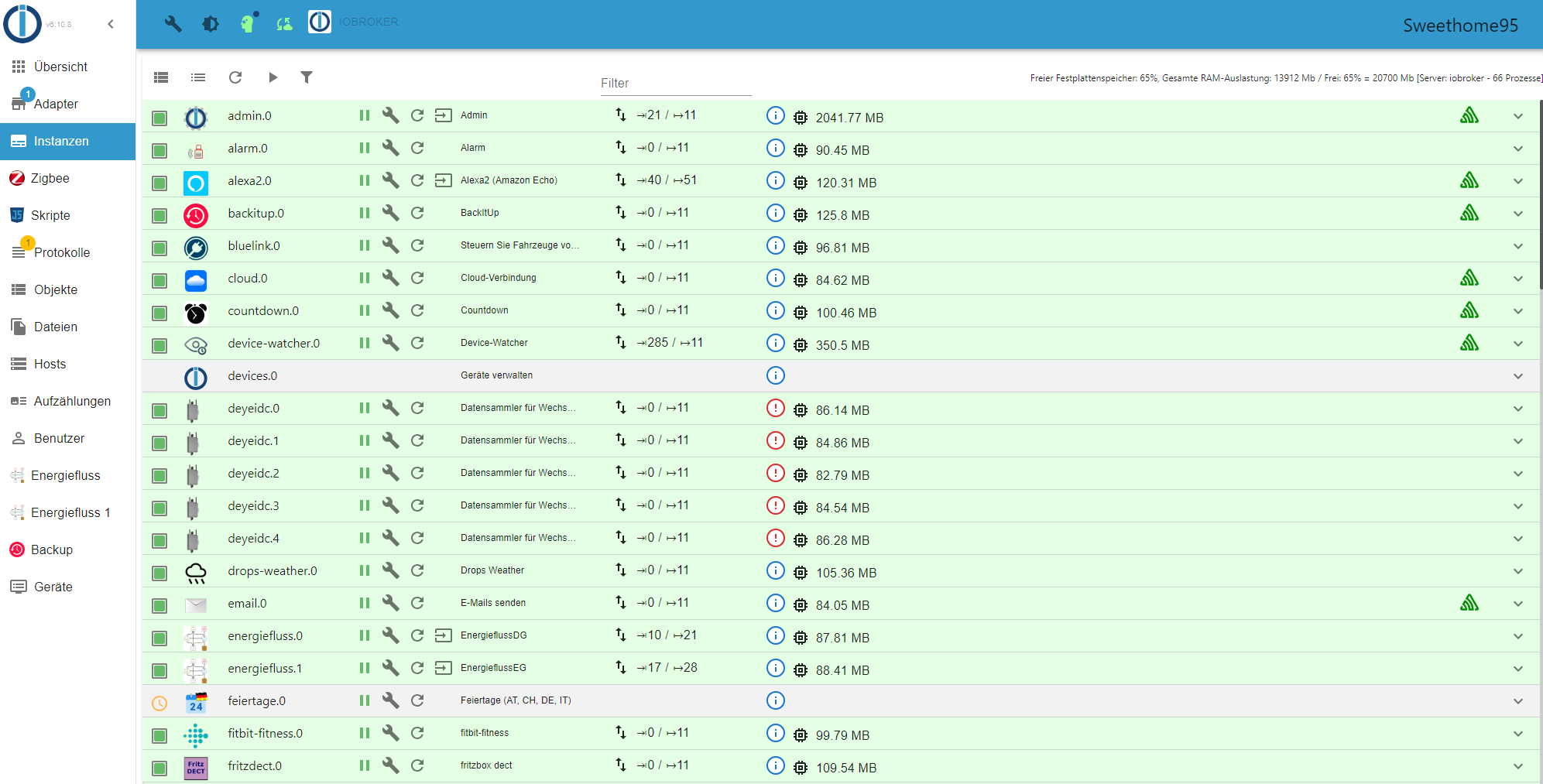

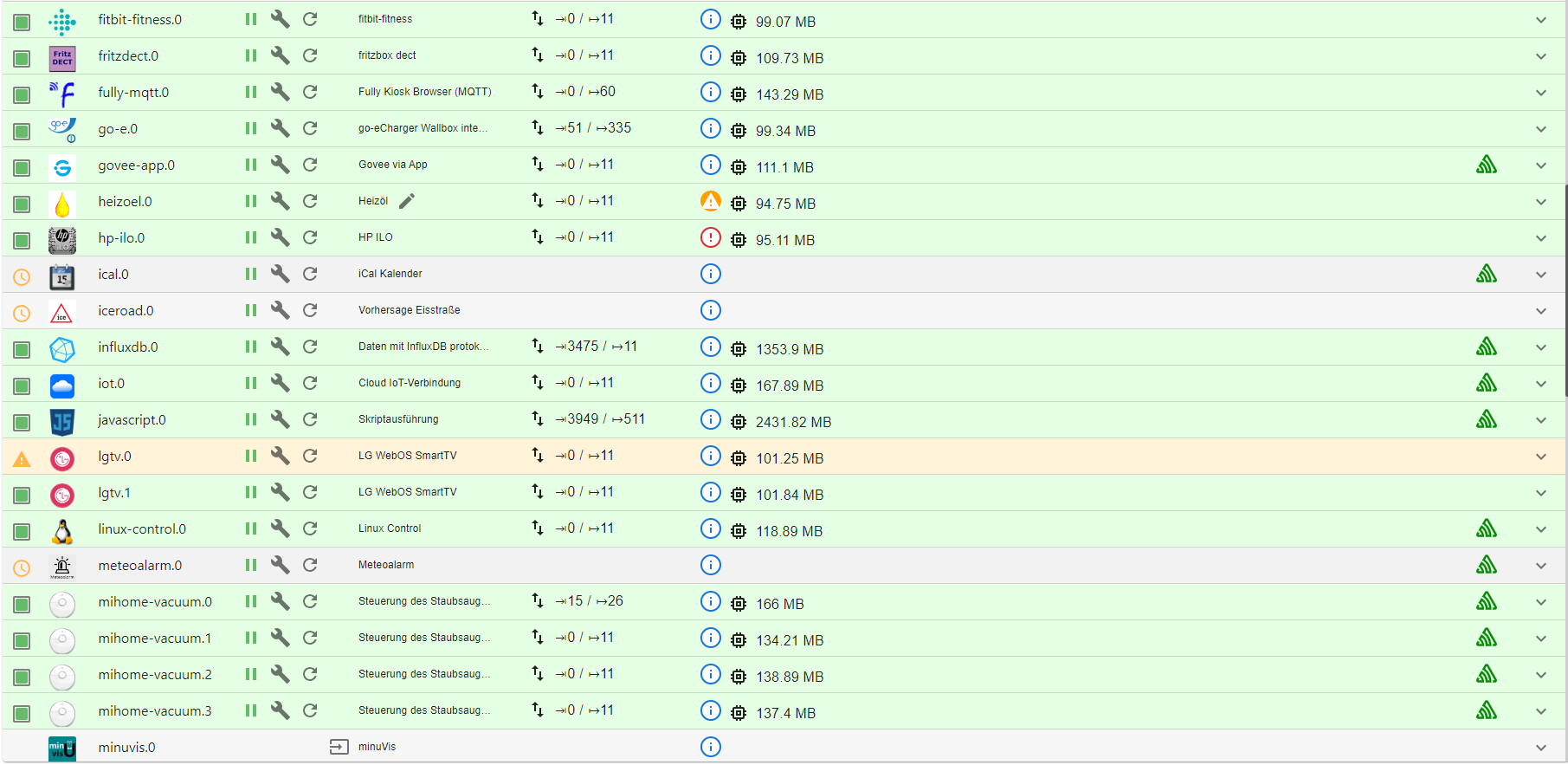

      Meine Adapter Instanzen:
      paul53 ? 2 Replies Last reply Reply Quote 0
        paul53 @Guest last edited by paul53
        @ilovegym sagte: Hier beim Javascript auch(habe etliche Scripte, da kann ich es noch verstehen, wenn Speicher verbraten wird..):
        Es sind nicht die Skripte, die 2,4 GB RAM benötigen, sondern die Objekt- und Zustandspuffer der JS-Instanz. Auch die Admin-Instanz puffert alles.

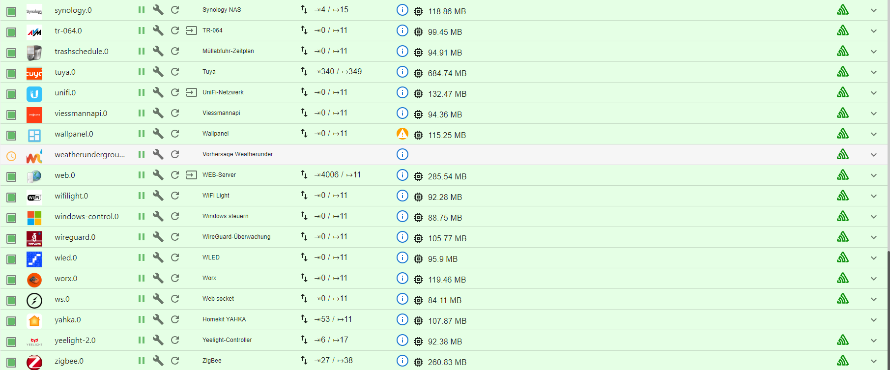

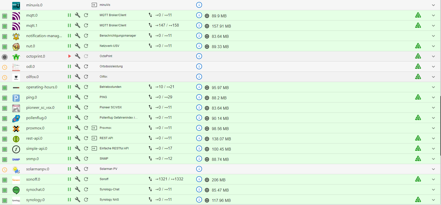

          iobroker laeuft mit 66 Instanzen,
          Moin,
          sind das alles aktive Instanzen?
          So im groben und ganzen, kann man sagen, dass pro Adapter ~80 - 100 MB gerechnet werden kann, dann kommst Du so auf ~ 5280 - 6600 MB, dann braucht in einer VM auch noch der Kernel, Treiber, Libraries, Systemprogramme Speicher, dann rechne mal lieber bei einer VM und der Anzahl an Adaptern, mit 10 GB, eher 12 GB, wenn dann auch noch interne Backups dazu kommen.
          VG
          Bernd
          P.S.: ups, sehe gerad, als ich die Brille aufgesetzt habe, dass Du da ja eine richtig große Maschine dahinter hast, dann vergiss was ich gesagt habe 🙂

            danke, ja, ok. Habe jetzt mal zum testen bei Admin und Javascript 4096 eingestellt, beim InfluxDB-Adapter 8192, der geht jetzt ab und zu auf 6000 hoch.. braucht er also auch.. das war vorher nicht..

              einiges ist schon korrekt rausgearbeitet:
              Die drei genannten Adapter brauchen soviel RAM weil Sie alle( Admin, Javascript) bzw "relevante" und ggf gepufferte Daten (IndfluxDB - je nachdem was du eingestellt hast als Puffergrösse).
              Am Ende ist mehr aussagekräftig was ein "top" so in der "RES" spalte sagt.
              Das Memory Limit am besten nicht nutzen ausser Du musst es erhöhen weil Adapter mit OOM Fehlern abstürzen. Sonst lass es auf Default inf die JavaScript Engine! handelt schon alles sinnvoll.
              lag das System beim insgesamt 6Gb-Ram verbrauch, jetzt sind es meist 11-15Gb
              Du kennst https://www.cloudways.com/blog/linux-ate-my-ram-memory-myth-busted/ ??
              Was uns wieder zu "top" bzw "free -m " führt.
              Korrekt, ABER je nachdemwas du für Libraries nutzt kann da auch schon wegen der Skripte und Logiken (vor allem mit externen Libs) zuammen kommen was auch einiges Platz brauchen kann.

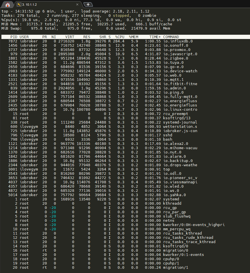

                    Top sieht so aus:
                    ilovegym@iobroker:/opt/iobroker$ free -m
                    Mem:           31715       11265       20175           0         666       20450
                    Swap:            974           0         974
                    • apollon77
                      apollon77 @Guest last edited by
                      @ilovegym Dann kurz zur übersetzung:
                      Das System hast 32GB RAM und 11 GB sind aktuell "wirklich genutzt". nochmal 666 MB werden für caches genutzt und 20GB sind frei.
                      Oft ist der "buff/cache" ummeiniges höher weil da zb Filesystem caches und so was drin sind, aber auch dann ist "available" das relevante.
                      ALso ja wenn du in dem Umfeld "OOMs" wie oen hast dann ggf limits höher setzen.

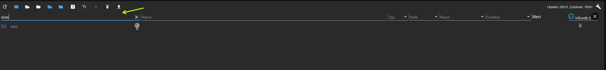

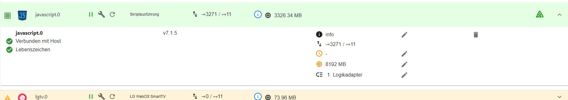

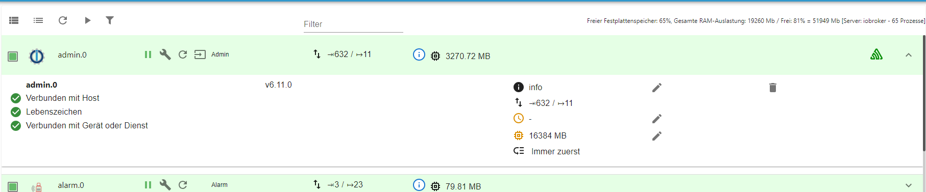

                        Ram ist ja genug da, aber die OOMs kommen vom io.admin, wenn ich in den Objects einen Baum mit mehr als 1500 Objekten (Zigbee.0.*) markiere und mit Influx loggen moechte.. filtere da schon.. 🙂 alles waeren ca 5000 Objekte, da kackt er gleich ab..
                        Hab jetzt auf 8192 beim admin gesetzt.. und beim Influx auch..

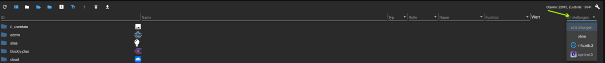

                        Der Objects-Browser von Admin V6.x ist sowieso irgendwie anders, auf dem Ipad / Iphone bekomme ich den gar nicht mehr hin, da kommt der Spinner eiert sich tot.. Egal ob mit Safari, Chrom, Firefox oder Edge..
                        In der Browserconsole seh ich, dass er den Baum geladen hat, aber dann mit einem Timeout endet.. anscheinend zuviel des guten..
                        Am Desktop-Rechner (Intel I9, Windows 11, Chrome Browser) funktionierts einwandfrei. Daher versuche ich mein System gerade etwas zu optimieren, wo es geht.. um den Datenansturm gerecht zu werden..

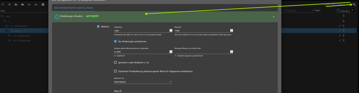

                        hmpfff... gerade 210 Objects mit Influx markieren wollen... und wieder.. obwohl Admin auf 8192 steht:

                          @ilovegym sagte in Admin, Influx und Javascript.. Nodejs - Memory Limits?:
                          Moin,
                          ich will ja niemanden sagen, was er machen soll, aber übertreibst Du das nicht etwas, da sind doch mindestens 2/3 an unnützen DP dabei, wieso sollte man die alle historisieren?
                          Selbst wenn es nur 5 DPs pro Gerät sind, hast Du 300 Zigbee Devices?
                          VG
                          Bernd
                            A Former User @Guest last edited by
                            @dp20eic
                            es sind 225 Zigbee Devices, 150 Devices beim Sonoff Adapter, 135 Devices im Tuya-Adapter...
                            ich versuch ja schon zu filtern ... das Problem ist, dass ich ja auch keine Datenpunkte mehr aus der history loeschen kann (also influx fuer den Datenpunkt deaktivieren), es sei denn, ich mach es einzeln..
                            Hmpff soviel History DP hab ich auch gar nicht.. was mich wundert, ich hatte vorher den Unifi-Adapter noch mit 70000 Objekten drin, und das ging damals... und jetzt hab ich reduziert, und es geht nicht mehr..

                              @ilovegym Interessant das er trotzdem bei 4GB gekillt hat ... setz mal höher ob das was ändert?
                                A Former User @apollon77 last edited by
                                @apollon77
                                da scheint was nicht zu stimmen... wollt es jetzt mal wissen... ich hab der VM jetzt 64GB Ram zugewiesen, kein Balloon.
                                Die sind definitv immer frei..
                                Admin Adapter hat jetzt 16384 drin stehen:
                                und dann kommt sowas:

                                ah, jetzt kommt influxdb, obwohl das auf 8192 steht:

                                und der javascript steht auf 8192.. und nutzt nur 4096.. wie es aussieht..
                                  Moin,
                                  ich denke, dass Du schon an diese Möglichkeit gedacht hast
                                  Und dann weiter Einschränken über Raum, Funktion oder Rolle
                                  VG
                                  Bernd
                                  ? 1 Reply Last reply Reply Quote 1
                                    @dp20eic
                                    ja, ich kann das NUR so machen.. Filter mit der Instanz, dann noch meist Name, dann noch Raum.. / Funktion...
                                    Vielleicht ist auch meine Datenbank im Eimer... oder das ist die Grenze... das komische ist ja, dass keiner der Adapter mehr als 4GB Ram benutzt, obwohl vorhanden und oder sogar eingestellt....
                                      Moin,
                                      kenne mich mit nodejs, nicht aus, ist das ein online Parameter, oder muss da etwas neu gestartet werden, dass der greift?
                                      VG
                                      Bernd
                                        @dp20eic
                                        lt. Log wurde die Instanz nach Aenderung des Parameters neu gestartet...
                                        Gab dann aber durcheinander und die VM hat sich nicht mehr eingekriegt..
                                        Hab jetzt das VM-Backup und LXC-Redis-Backup restored, bin auf Node 20.8.1 und NPM 10.1.0, der Speicherverbrauch ist satte 2GB weniger, laeuft jetzt mit 8-9 GB anstatt mit 11 GB Ram..
                                        beobachte und teste mal morgen weiter... bisher alles gut.. aber jetzt ist auch Feierabend 🙂
                                        Gut zu wissen, dass meine 66 Instanzen auch mit Node 20 laufen.. das update hab ich mit dem command "iob nodejs-update 20"gemacht..
