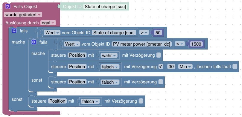

      Hallo zusammen, brauche Hilfe bei Blockly. Bin absoluter Anfänger bei diesem Thema und komme gerade nicht weiter.
      Ziel ist es das meine Infrarotheizung für mindestens 30 minuten läuft wenn die Batterie der PV 100 % hat und man eine Einspeisuung von mindestens 1500 Watt hat. Bei meinem aktuellen Versuch würde er die 30 Minuten nicht durchlaufen wenn die Einspeisung unter 1500 Watt fällt oder?

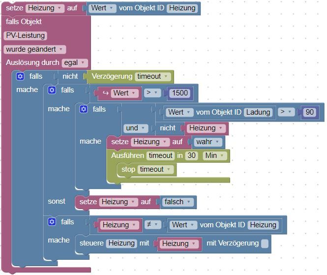

        paul53 @Martin d last edited by
        @martin-d sagte: Infrarotheizung für mindestens 30 minuten läuft
        Dann benötigt man eine Sperre, die für 30 Minuten nach dem Einschalten wirkt. Etwa so:

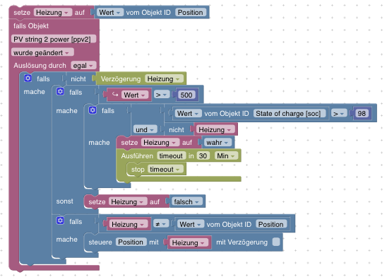

          Martin d @paul53 last edited by
          Hallo, danke für deine Hilfe. Habe das jetzt mal nachgebaut. Leider funktioniert es noch nicht. Heute hat sie sich leider nicht angeschaltet obwohl der Akku 100% hatte und die Leistung vom 2. String > 500 war. Ist was falsch?
          Position ist der Zustand vom Schalter für die Heizung.

            paul53 @Martin d last edited by paul53
            @martin-d sagte: Ist was falsch?
            Ja, falsche Variable bei "falls nicht Verzögerung timeout".
              @paul53 er schaltet sie jetzt beim ersten mal am Tag an und auch nach 30 Minuten wieder aus. Anschließend bleibt sie aber aus und geht nicht wieder an obwohl genug Leistung (>500) da ist und die Batterie voll ist (<98).
