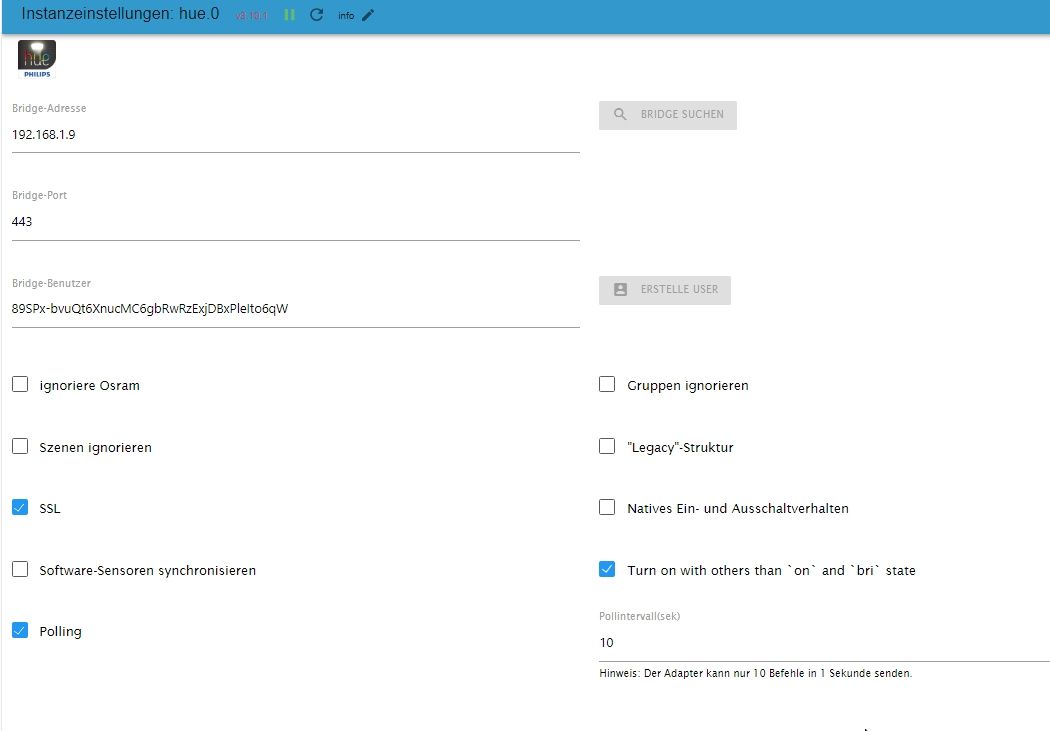

          GiB64 @Thomas Braun last edited by
          @thomas-braun
          Danke, habe ich erledigt. "iob diag" zeigte auch keine Fehler oder Probleme. Dann zur Sicherheit auch den HueAdapter neu installiert, Bridge suchen lassen und User erstellt aber er kommt einfach nicht hoch:
          hue.0
          15998	2023-10-23 13:02:40.889	warn	Could not get configuration from HUE bridge (192.168.1.9:443)
          hue.0
          15998	2023-10-23 13:02:40.888	error	Error
          hue.0
          15998	2023-10-23 13:02:40.816	error	Could not get UUIDs: Unexpected token < in JSON at position 0
          hue.0
          15998	2023-10-23 13:02:40.625	info	Push connection established
          hue.0
          15998	2023-10-23 13:02:36.711	error	Could not poll all: Error
          hue.0
          15998	2023-10-23 13:02:35.379	info	Push connection established
          hue.0
          15998	2023-10-23 13:02:35.361	warn	Could not get configuration from HUE bridge (192.168.1.9:443)
          hue.0
          15998	2023-10-23 13:02:35.360	error	Error
          hue.0
          15998	2023-10-23 13:02:34.148	info	starting. Version 3.10.1 in /opt/iobroker/node_modules/iobroker.hue, node: v18.18.2, js-controller: 5.0.14
          hue.0
          15998	2023-10-23 13:02:33.239	info	Plugin sentry Sentry Plugin disabled for this process because sending of statistic data is disabled for the system
          hue.0
          12731	2023-10-23 13:02:22.128	info	terminating
          hue.0
          12731	2023-10-23 13:02:21.621	info	Terminated (ADAPTER_REQUESTED_TERMINATION): Without reason
          hue.0
          12731	2023-10-23 13:02:21.618	info	terminating
          hue.0
          12731	2023-10-23 13:02:21.615	info	Got terminate signal TERMINATE_YOURSELF
          hue.0
          12731	2023-10-23 13:02:14.144	info	created new User: 89SPx-bvuQt6XnucMC6gbRwRzExjDBxPleIto6qW
          hue.0
          12731	2023-10-23 13:01:54.362	warn	[{"name":"Hue Bridge","ipaddress":"192.168.1.9","modelid":"BSB002","swversion":"1960149090"}]

                              @thomas-braun Ich hatte die Ausgabe für den Fall der fälle in einen Editor gespeichert, neu gestartet und gleich nach Reboot wieder diese abstürzende Hue Meldung...
                              Bin jetzt erstmal auf ein USB Laufwerk ausgewichen nachdem die M2 SSD nicht in das empfohlene Gehäuse passte. Influx gehe ich dann bei Zeiten mal an aber da stehe ich auf auf dem Kriegsfuß da die Sicherung von Influx auch noch nicht funktioniert.. Kaum mit 256GB gebootet, gleich wieder die Meldung vom zu oft abstürzenden Hue. Downgrade versucht, dass selbe und dabei lief der so lange problemlos...
                              Meine Hue Einstellungen:
                              Noch jemand eine Idee?

                                    • haselchen
                                      haselchen Most Active @GiB64 last edited by
                                      @gib64
                                      Nimm mal das SSL da raus und den Port auf 80 stellen (HUE Adapter Einstellungen )
                                      Dann sollte es laufen.
                                      • G
                                        @haselchen Danke, das war es... Aber warum?? Es lief doch jetzt knapp ein Jahr problemlos
