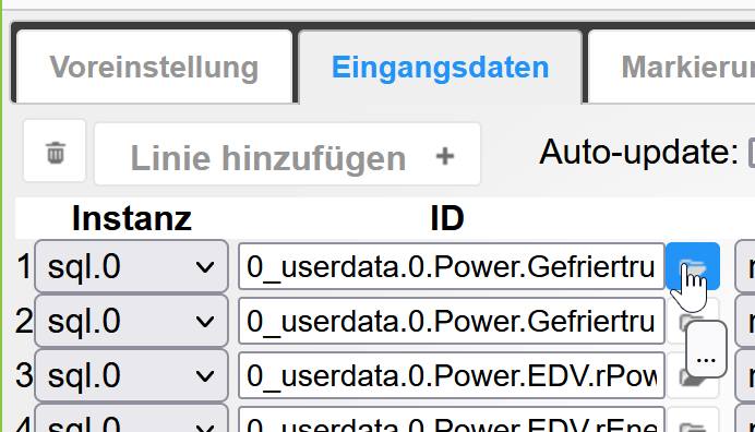

      Gibt es eine Möglichkeit, Werte eines Liniendiagramms vor der Übergabe an Flot zu berechnen?
      Im Flot verknüpfe ich die Linie ja direkt mit einem Object aus SQL oder History.
      Ich zeichen per SQL die Energy-Werte eines Shelly auf. Zusätzlich speichere ich um 0:00 den aktuellen Energy-Wert um die Endtagesverbräuche zu haben
      Jetzt würde ich die Energy-Kurve gerne täglich mit dem Vor-Tageswert korrigieren, so dass ich um 0:00 also immer wieder ab 0 anzeige. Es gibt in der Flot-Linie ja einen Offset. Aber kann ich den täglich mit der letzten (Vor-)Tagesmessung belegen?
      Oder gibt es eine andere Möglichkeit, den Wert immer um den Vortageswert zu reduzieren.
      Es wäre ausreichend, wenn die Anzeige immer um den zuletzt eingelesenen Vortageswert korrigiert wird.
      Noch schöner wäre es aber, wenn auch der Vortag, wieder durch seinen Vortag korrihiert wird

          Norwegen60 @paul53 last edited by
          @paul53 said in Flot Linie mit berechneten Werten anzeigen:
          Für Periodenwerte gibt es den Sourceanalytix-Adapter oder man verwendet Blockly zur Berechnung.
          Wie ich einen Wert berechne ist nicht das Problem. Wie aber bekomme ich den berechneten Wert mit einer Flot-Linie verknüpft?
          Im Flot-Editor kann ich eine Linie nur mit einem Datenpunkt verknüpfen, der per History oder SQL auch ständig aufgezeichnet wird
          Ich will diesen Wert aber nicht unbedingt auch noch aufzeichnen.

                  Homoran Global Moderator Administrators @Norwegen60 last edited by
                  @norwegen60 sagte in Flot Linie mit berechneten Werten anzeigen:
                  Wenn möglich, werden nur die Rohdaten aufgezeichnet. Daraus abgeleitete Werte werden online berechnet.
                  dann musst du auch Tools verwenden, die das unterstützen.
                  Flot gehört nicht dazu
                  Norwegen60 1 Reply Last reply Reply Quote 1
