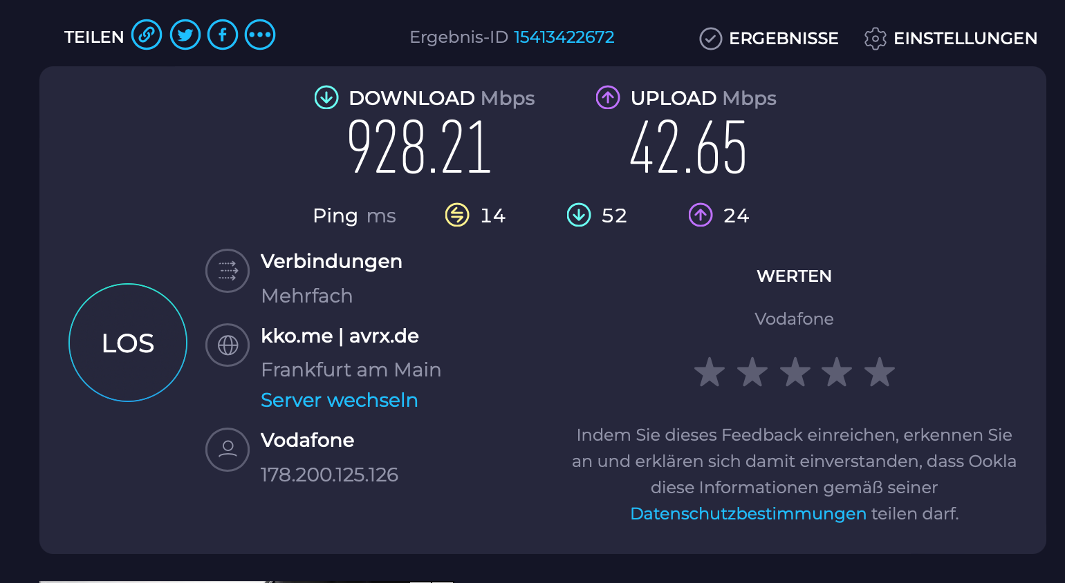

      Hallo, ich nutze den Speedtest von Kreyenborg und habe hier ein Verständnisproblem:
      Wenn ich einen Speedtest auf dieser Seite mache bekomme ich folgende Werte:

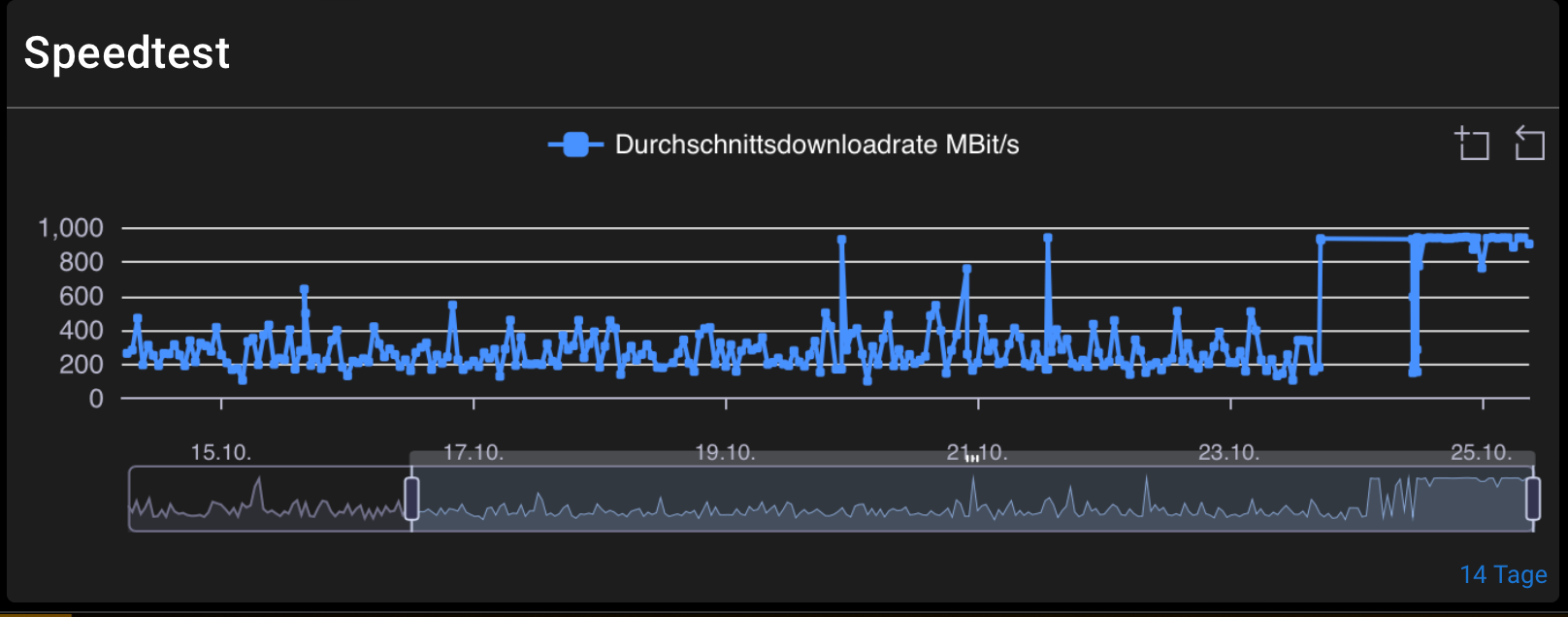

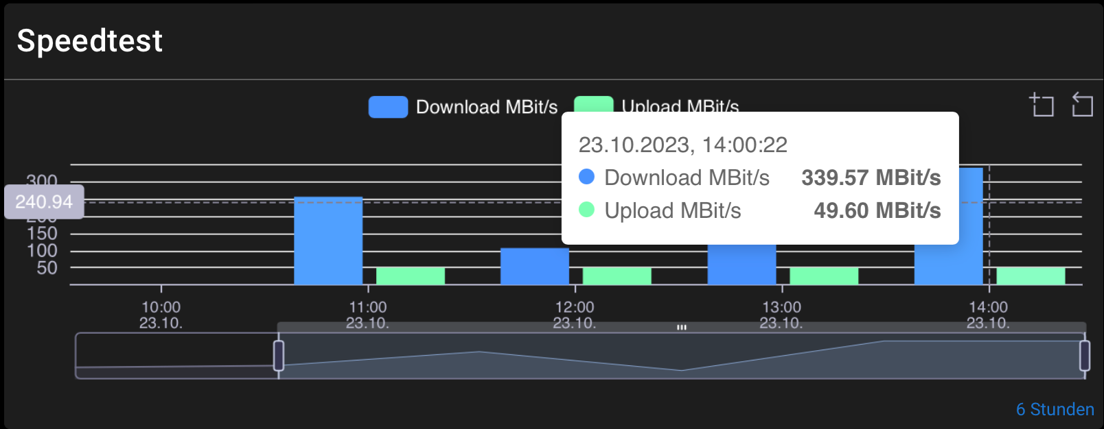

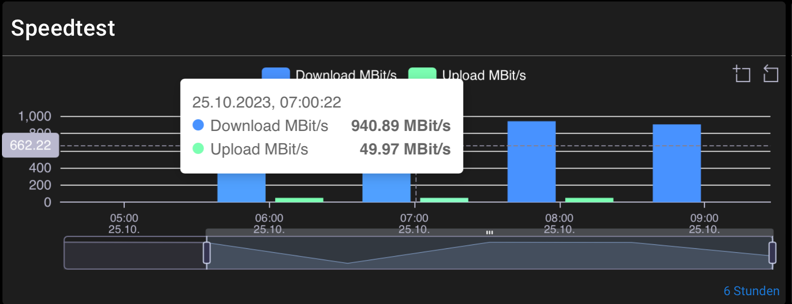

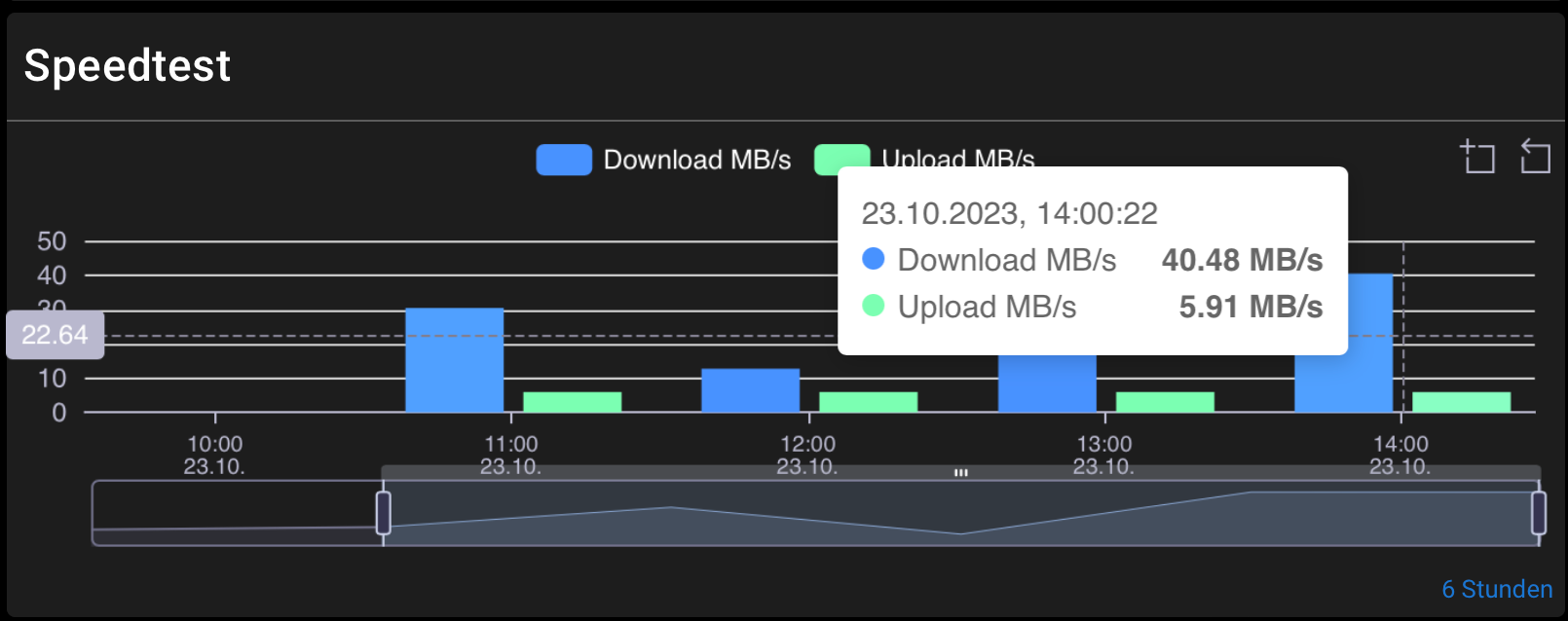

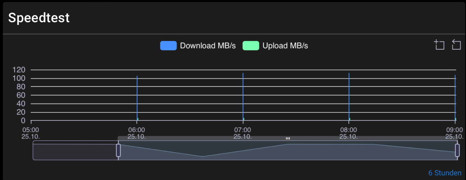

      Bei dem Script von Kreyenborg bekomme ich stündlich ungefähr solche Werte:
      Bildschirmfoto 2023-10-23 um 16.09.41.png Bildschirmfoto 2023-10-23 um 16.09.29.png
      Ich habe allerdings im Script keinen festen Server eingetragen, da ich ehrlich gesagt nicht weiß, welchen ich da nehmen sollte, aber das kann doch nicht die Ursache sein, oder?
      Was könnte denn die Ursache sein.?

        @damrak2022 sagte in Speedtest Verständnisproblem mit den Werten:
        Du hast keinen festen Server eingetragen...
        Das sah bei mir ähnlich aus, bis ich einen fixen Server (nach ein paar Tests) eingetragen hatte. Den sollte man dann aber nur stündlich abfragen.

                @thomas-braun Naja bei einem Speedtest auf einer Webseite bekomme ich ca. 950MB als Download und 49MB als Upload, ist eine 1000er Leitung.
                  Thomas Braun Most Active @Damrak2022 last edited by Thomas Braun
                  @damrak2022
                  Die gleiche Leitung hab ich auch. Bei mir werden die Werte aber auch permanent angezeigt. Allerdings sind solch zuverlässige Server auch schwer zu finden. Hatte da auch länger gesucht.

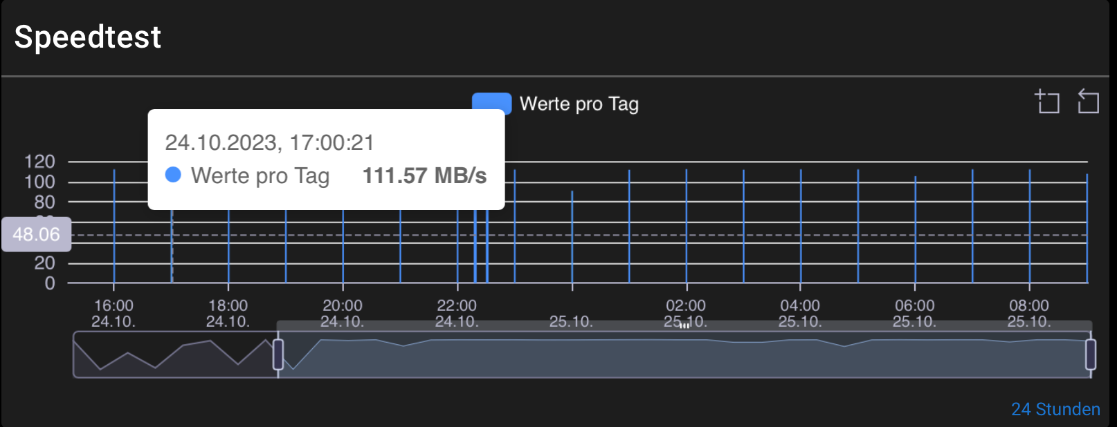

                                    Ich denke, Du fällst da genauso wie ich immer auf die unterschiedlichen Einheiten rein 😉
                                    Du kannst nicht MB/s mit Mbps vergleichen, da gehört noch ein Umrechnungsfaktor rein, ich denke Mbps * 0,125 oder MB/s * 8
                                    - 928,21 * 0,125  = ~ 116 MB/s
                                    - 111.09 MB/s * 8 = ~ 889 Mbps
