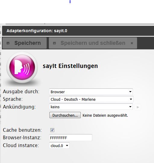

                  Kannst du sayIt mit cloud Einstellungen zeigen?
                    Joker971 last edited by
                    Gerne, das hört sich aber auch so an als wär sie besoffen :lol:

                                  Da hab ich eben nochmal in den Adapter-Ordner geschaut und eine README entdeckt. Dort steht drinn das man die TTS Engine im Skript vorgeben kann wenn man schreibt:
                                  var idSayIt            = "sayit.0.tts.text";
                                  setState (idSayIt, 'de;80;<speak>Marlene sagt irgendwas.aBER DAS IST LÄNGST NICHT ALLES.</speak> ');
                                  und genau das war das Problem! DE steht für Google! Lasse ich das weg und schreibe nur:
                                  setState (idSayIt, '<speak>Marlene sagt irgendwas.aBER DAS IST LÄNGST NICHT ALLES. lol</speak> ');
                                  Bekomme ich die gewünschte TTS Engine aus den Einstellungen des Adapters! Ich könnt mich so in den A**** beissen!!! :roll: :oops: :roll: :oops:
