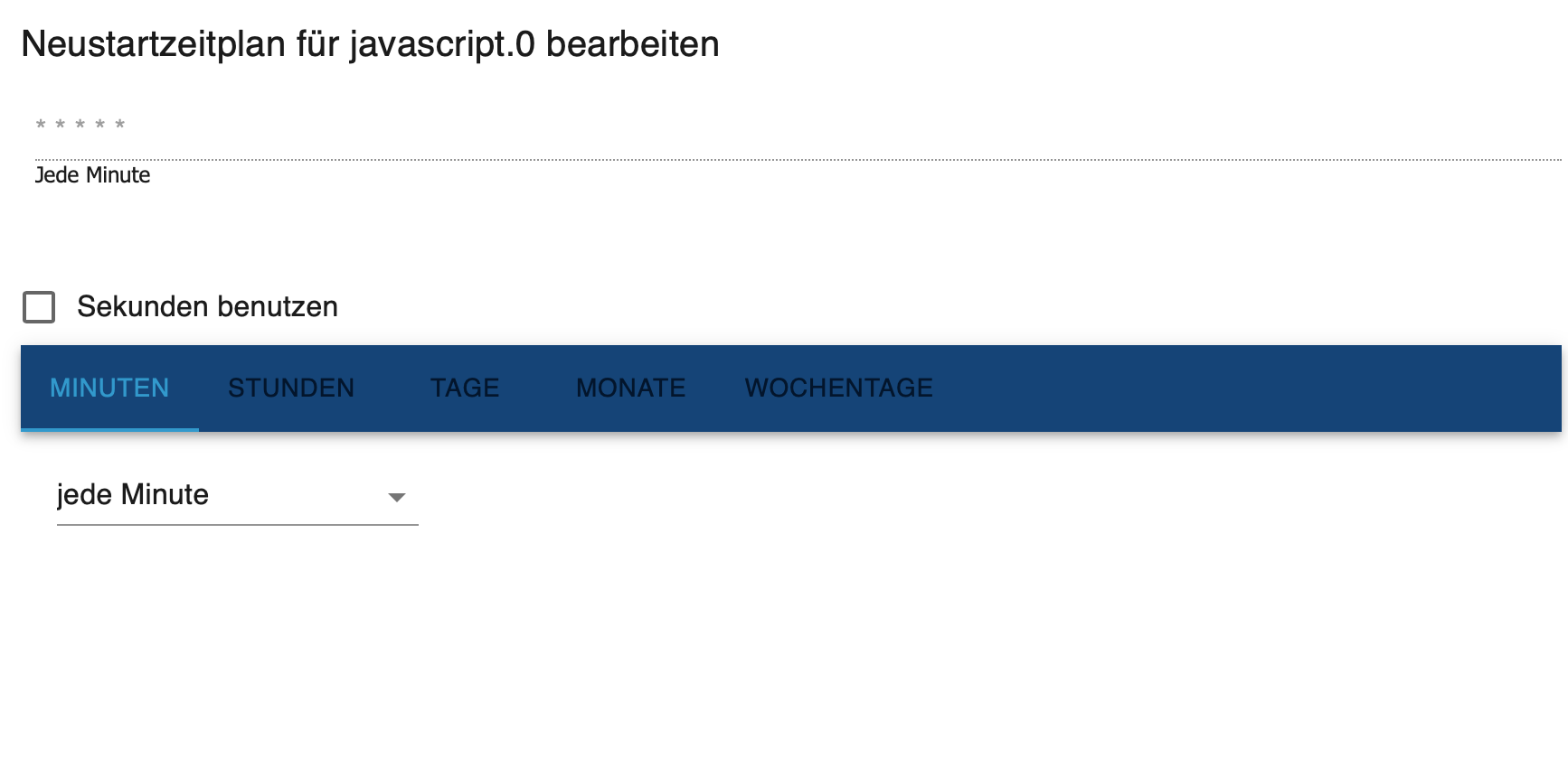

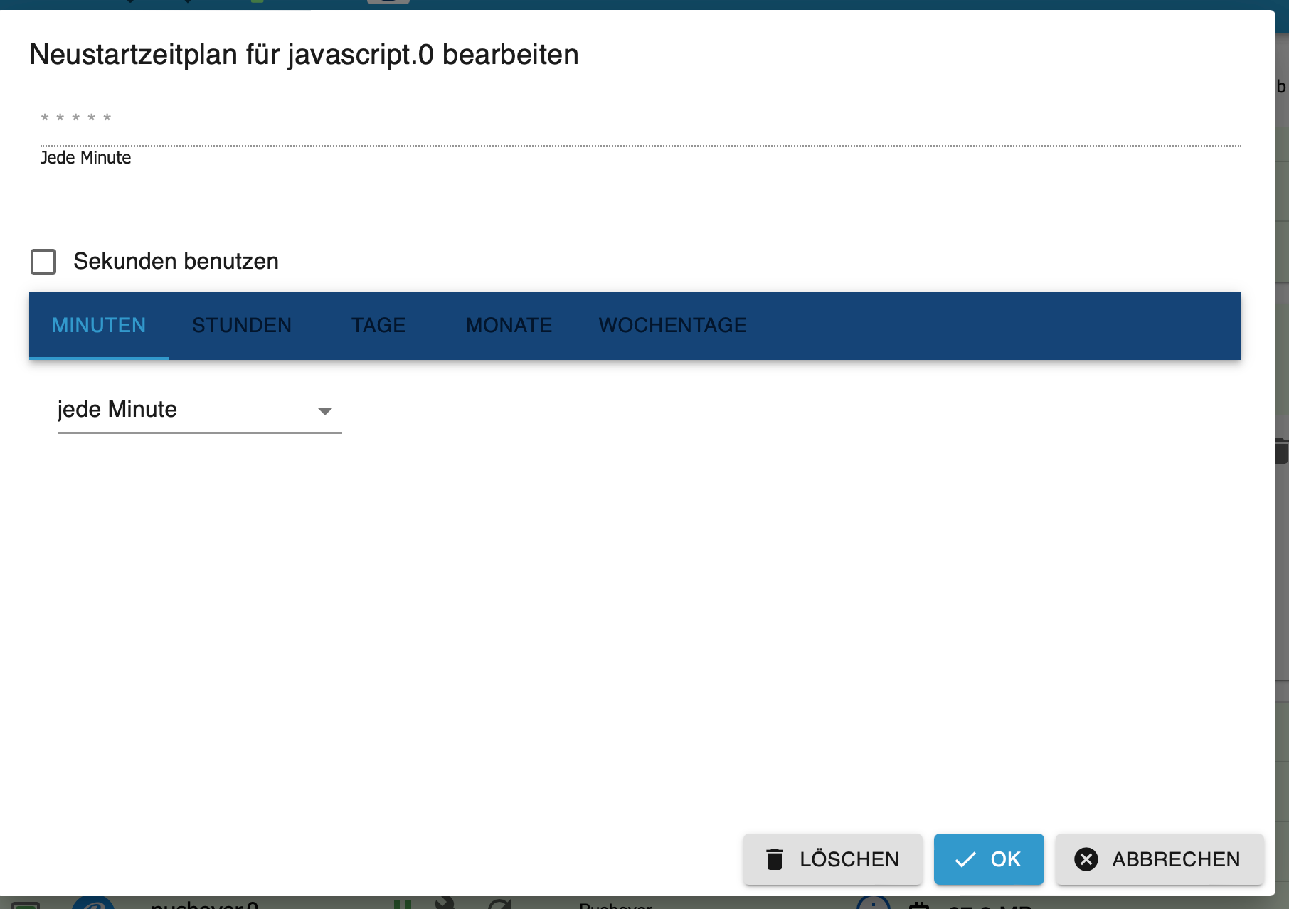

      Peter c @Homoran last edited by
      @homoran Sorry dachte ich wäre schnell genug.
      Hab auf löschen gedrückt. Als ich dann erneut nachgesehen habe war der Eintrag aber wieder da. Wieder auf eine Minute gestellt.
      Im Protokoll ist aber ruhe. Nur das Shelly Skript kommt nun noch durch.
      Homoran Codierknecht 2 Replies Last reply Reply Quote 0
        Homoran Global Moderator Administrators @Peter c last edited by
        @peter-c sagte in Blockly Ausführung beim Tibberlink Ordner Currerentprice:
        auch nach löschen des Browsercaches?
          Peter c @Homoran last edited by Homoran
          @homoran Natürlich nicht gemacht.

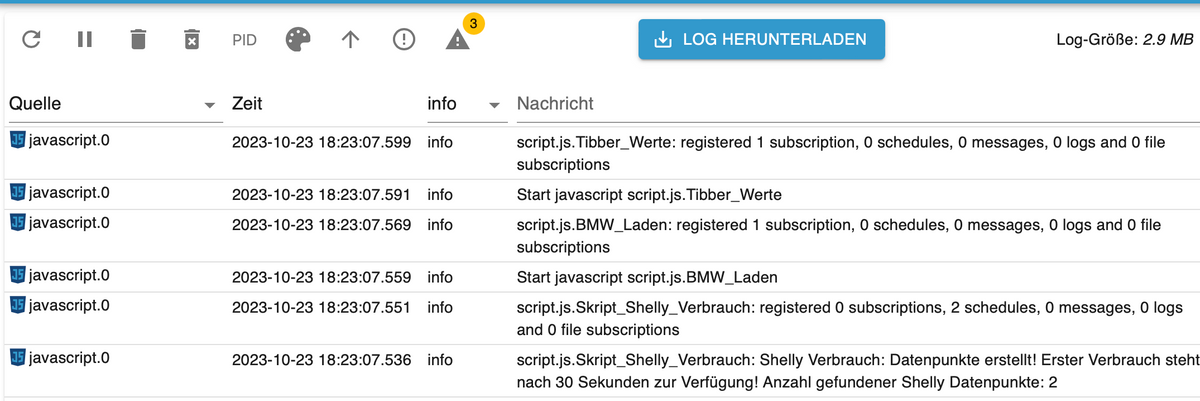

          2023-10-23 19:21:38.254  - info: javascript.0 (30168) requesting all states
          2023-10-23 19:21:38.256  - info: javascript.0 (30168) requesting all objects
          2023-10-23 19:21:38.963  - info: javascript.0 (30168) received all objects
          2023-10-23 19:21:39.102  - info: javascript.0 (30168) received all states
          2023-10-23 19:21:39.146  - info: javascript.0 (30168) Start javascript script.js.Skript_Shelly_Verbrauch
          2023-10-23 19:21:39.227  - info: javascript.0 (30168) script.js.Skript_Shelly_Verbrauch: Shelly Verbrauch: Erster Start des Skriptes! Datenpunkte werden erstellt!
          2023-10-23 19:21:39.234  - info: javascript.0 (30168) script.js.Skript_Shelly_Verbrauch: Shelly Verbrauch: Datenpunkte erstellt! Erster Verbrauch steht nach 30 Sekunden zur Verfügung! Anzahl gefundener Shelly Datenpunkte: 2
          2023-10-23 19:21:39.327  - info: javascript.0 (30168) script.js.Skript_Shelly_Verbrauch: registered 0 subscriptions, 2 schedules, 0 messages, 0 logs and 0 file subscriptions
          2023-10-23 19:21:39.336  - info: javascript.0 (30168) Start javascript script.js.BMW_Laden
          2023-10-23 19:21:39.346  - info: javascript.0 (30168) script.js.BMW_Laden: registered 1 subscription, 0 schedules, 0 messages, 0 logs and 0 file subscriptions
          2023-10-23 19:21:39.393  - info: javascript.0 (30168) Start javascript script.js.Tibber_Werte
          2023-10-23 19:21:39.400  - info: javascript.0 (30168) script.js.Tibber_Werte: registered 1 subscription, 0 schedules, 0 messages, 0 logs and 0 file subscriptions
          2023-10-23 19:22:09.241  - info: javascript.0 (30168) script.js.Skript_Shelly_Verbrauch: Shelly Verbrauch: Verbrauchswerte aktualisiert: 1 | Reboots korrigiert: 0 | Unveränderte Werte: 1
          2023-10-23 19:26:41.395  - warn: host.iobroker Requested repository "__" does not exist in config.
          2023-10-23 19:30:00.026  - info: javascript.0 (30168) script.js.Skript_Shelly_Verbrauch: Shelly Verbrauch: Verbrauchswerte aktualisiert: 1 | Reboots korrigiert: 0 | Unveränderte Werte: 1
          • Codierknecht
            Codierknecht Developer Most Active @Peter c last edited by Codierknecht
            @peter-c
            Wenn da nix steht, gibt's auch keinen Zeitplan.
            Vielleicht warst Du da mal drin und hast versehentlich auf "OK" geklickt?
              was willst du mir damit zeigen?
              steht noch ein schedule in der Instanz?

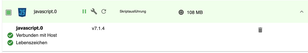

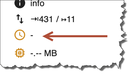

                @codierknecht
                Nach Browserrefresh
                  @homoran Wollte nur zeigen, dass nun nicht mehr alle Minute was passiert.

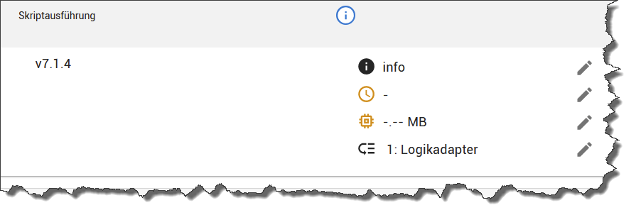

                  • Codierknecht
                    @peter-c
                    Ob da ein Schedule läuft, sieht man nur im Expertenmodus.
                    Schau mal nach und schalte den Expertenmodus dann wieder ab.
                      Peter c @Codierknecht last edited by
                      @codierknecht Das hatte ich im Expertenmodus gemacht.
                      • Codierknecht
                        Dann sollte das aber so aussehen:

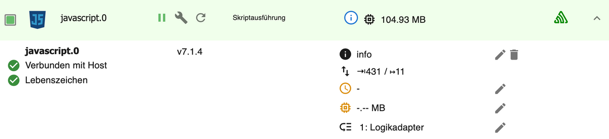

                          @codierknecht Ja tut es auch. Hatte den Expertenmodus nur für den Log an.
                            Ja tut es auch.
                            Dnke für die Antwort.
                            • Codierknecht
                              @peter-c
                              Dann sollte jetzt Ruhe sein?

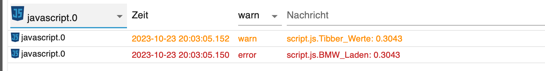

                                Peter c @paul53 last edited by
                                @paul53 Jetzt hoff ich mal auf die nächste Änderung so gegen 20:00.
                                Was ich aber nicht verstehe. Andere Werte (die sich schnell ändern) die ich in das Skript eingetragen hatte wurden ja ausgegeben.
                                Ist das mit der einen Minuten Loop erklärbar?
                                  wenn dein Skript zur volen Minute triggert, und der restart ebenfalls zur vollen Minute startet, kann nichts klappen.
                                  wenn ein anderes Skript triggert wenn die Instanz wieder läuft, dann klappts auch.
                                    paul53 @Peter c last edited by
                                    @peter-c sagte: Ist das mit der einen Minuten Loop erklärbar?
                                    Ja, bei Tibber fällt die Wertänderung jede Stunde mit dem Neustart jede Minute zeitlich zusammen.
                                      @paul53 Der Shelly adapter meldet sich jetzt alle 15 Minuten mit einem update. Das war vorher öfter. Scheint zu klappen. Nur noch ein paar Sekunden....
                                        Peter c @Peter c last edited by
                                        @peter-c Jetzt ist was passiert. Die Werte wurden ausgegeben.

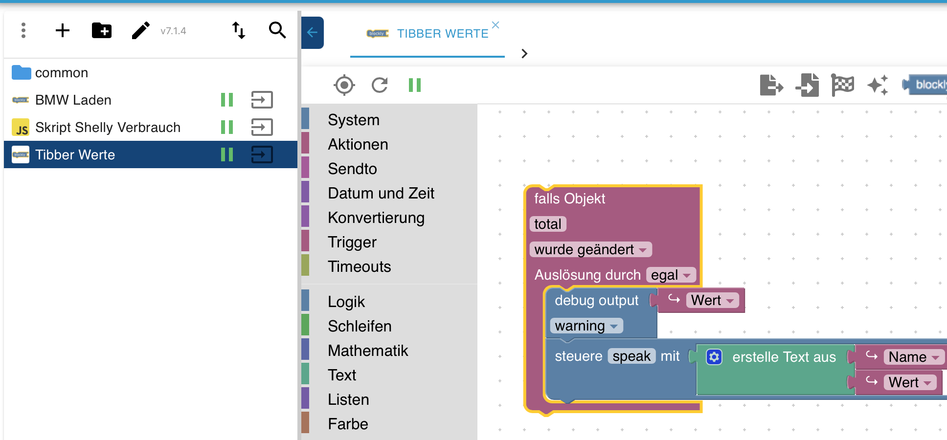

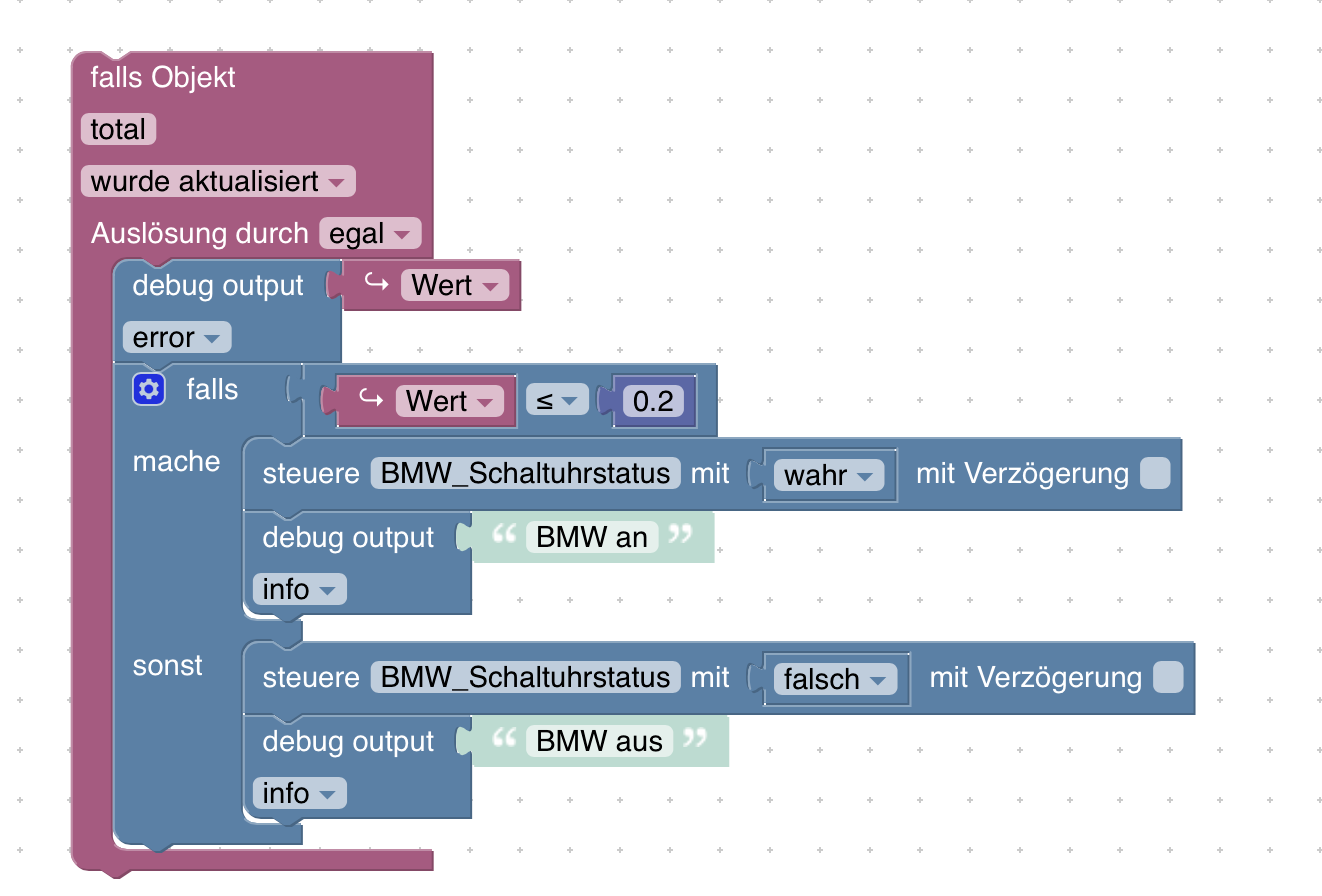

                                        Genau so wie es in den beiden Skripten steht.
                                        Vielen Vielen Dank für die Hilfe das Problem zu finden.
