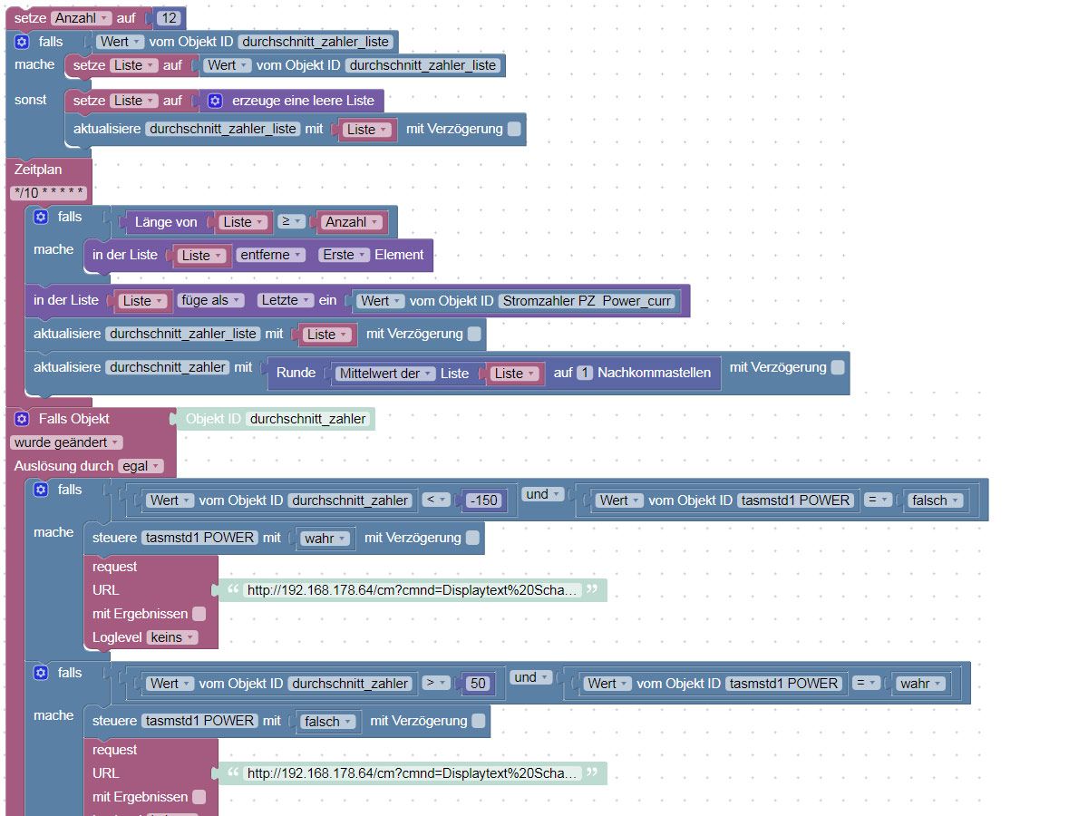

      Ich hab mir mal so ein Blockly Script gebastelt.
      Es wird der aktuelle Verbrauch des Stromzählers genommen und in ein Array geschrieben.
      Aus 12 Werten wird der Durchschnitt genommen, das findet man ja auf YT kein Problem also.
      Dann hab ich das Script soweit angepasst, das wenn der Durchschnittswert der Einspeisung < -200 Watt ist dann springt der Luftentfeuchter an.
      1. Regel
        Ist dieser AN und der Wert ist > 50 Watt also "Bezug", dann schalte ihn aus.
        Funktioniert ganz gut, in den 5h wo er heute lief ging er wegen der Wolken 3x an und aus.

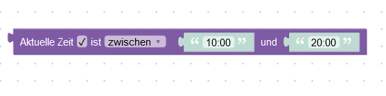

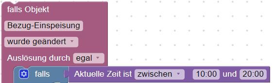

            @berndsolar13 sagte: Script nur ausfüheren von 10-20 Uhr ?
            Man kann die Aktionen im Trigger auf bestimmte Zeiten beschränken.

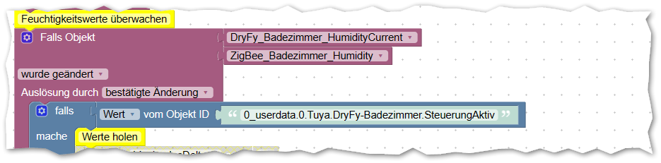

                Ich habe das so gelöst:
                Es gibt einen zusätzlichen Datenpunkt in dem Festgelegt wird ob das Schalten (also das was das Skript machen soll) erlaubt ist oder nicht. True bzw. Wahr - es ist erlaubt, und bei False bzw. Falsch eben nicht.
                In diesem Beispiel also 0_userdata.0.Tuya.DryFy-Badezimmer.SteuerungAktiv
                Das Skript springt zwar bei jeder Feuchtigkeitsänderung an, macht aber nur etwas wenn der 0_userdata.0.Tuya.DryFy-Badezimmer.SteuerungAktiv Wahr ist.

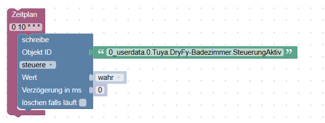

                So, jetzt muss man natürlich diesen Datenpunkt Morgens um 10:00 Uhr auf True setzen und Abends um 20 Uhr wieder auf False.
                Das könnten 2 weitere Blöcke sein mit Zeitsteuerung:

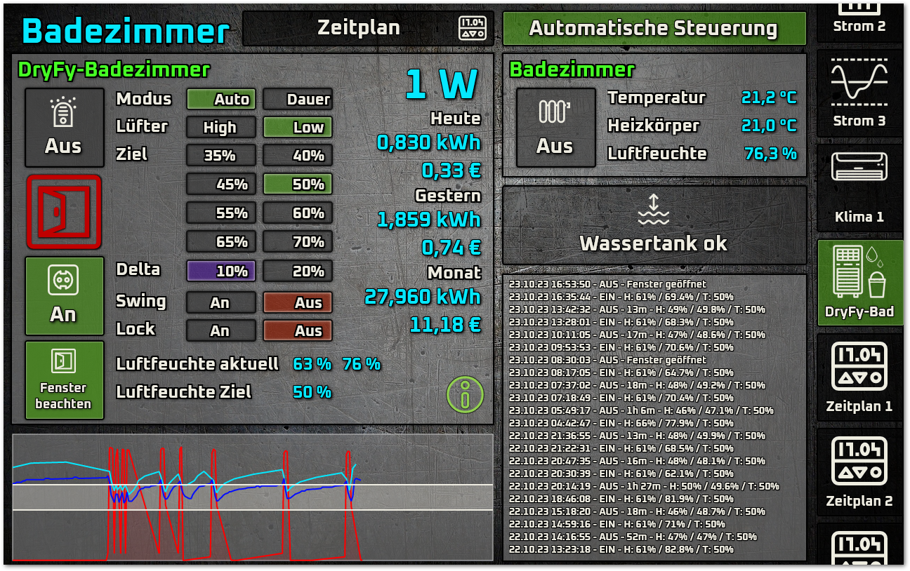

                zum Beispiel für das Einschalten.

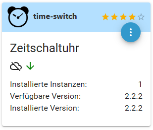

                Ich mache das über die VIS. Dazu habe ich den "Zeitschaltuhr" Adapter (aka "time-switch") installiert und habe so einen Zeitplan in der VIS der diesen Datenpunkt ansteuert:
                Der Mittlere ist es, Luftentfeuchter Nachtruhe
                Ich habe wie du siehst noch mehr Bedingungen. Links schaltet den Zwangsweise an, dann ist auch gleich schön warm im bad, rechts schaltet die Steckdose des Luftentfeuchters, der läuft besser wenn man den ab und zu neu bootet (ich habe einen Tuya-Kombatiblen und steuere den Entfeuchter direkt)
                  berndsolar13 @haselchen last edited by berndsolar13
                  @haselchen
                  danke, hab wie gesagt keinen Plan von Blockly 🙂
                  @djmarc75 sagte in Blockly Script nur von 10-20 Uhr ausführen ?:
                  ob Du das zeigen magst ?
                  ist wie gesagt mein 1. Versuch 😉
                  Wo genau müsste ich den Baustein hin setzen ?
                  Den durchschnitt des Bezuges brauch er ja auch nicht ausßerhalb der Zeiten berechnen
                  Hinweis der Sendebefehl ans Tasmota Display "Displaytext" war quasi nur ein Debug, damit ich direkt sehe das es funktioniert.

                    gleich noch eine 2. Frage für die Zukunft
                    Gibt es eine einfache Möglichkeit, das Blockly Script hier zu zeigen ?
                    Aktuell hab ich 2 Screnshots gemacht, da es nicht auf einen Bildschirm passte.
                    Die dann mit dem Zeichen Programm wieder zusammen gebaut, und dann hier hoch geladen.

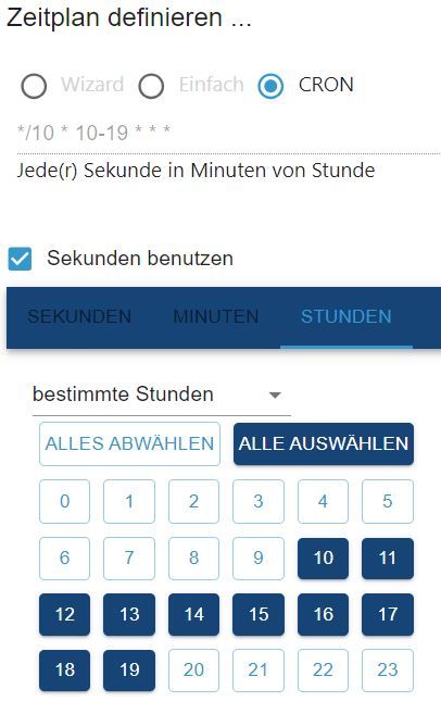

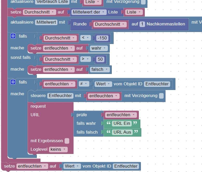

                      paul53 @berndsolar13 last edited by paul53
                      @berndsolar13 sagte: Wo genau müsste ich den Baustein hin setzen ?
                      Da du einen 10-s-Zeitplan verwendest, kann die Einschränkung im Zeitplan (CRON) gemacht werden:
                      Der Trigger auf "durchschnitt_zahler" ist unnötig, wenn man den Durchschnitt in einer Variablen speichert.
                      Nimmt der Entfeuchter weniger als 200 W Leistung auf? Die Hysterese beträgt nur 200 W.
                        berndsolar13 @paul53 last edited by berndsolar13
                        @paul53 sagte in Blockly Script nur von 10-20 Uhr ausführen ?:
                        klingt logisch, hätte ich auch selbst drauf kommen können, verwende ja auch Cronjobs auf dem Linux Mini PC 🙂
                        Ich kann das aber irgendwie nicht eingeben, das feld wo die Sterne drin stehen ist grau hinterlegt.
                        Wie bekomme ich da deinen Code rein.
                          @berndsolar13 sagte: das er dann permanent wenn die Bedingung erfüllt ist, den Befehl sendet für schalte ein ?
                          Nein, das verhindert der Vergleich entfeuchten != Wert von Entfeuchter.
                            danke das mit dem Cron hat geklappt, den Rest werde ich jetzt mal nachbauen
                            dein Code ist etwas aufgeräumter, und den Wert in der Variable speichern ist auch besser.
                            danke auch an alle anderen für ihr input 🙂
                              ich hab dein Script nun gebaut, hab weil ja keine Sonne mehr scheint, die Schaltbereiche auf <200 an und >400 Watt auf Aus gestellt.
                              Aber es tut sich nix,
                              Wie kann mich mir den Inhalt der Variablen irgendwie anzeigen lassen, um zu sehen das die überhaupt mit dem "richten" Wert befüllt wurden ?

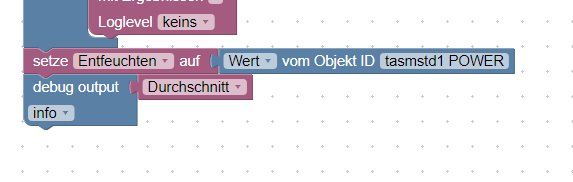

                                  berndsolar13 last edited by berndsolar13
                                  Mit Entfeuchten am Debug
                                  javascript.0 (366719) script.js.200_Watt_Schaltscript: setForeignState(id=0_userdata.0.Live_Verbrauch.durchschnitt_zahler, state={"val":236.8,"ack":true,"ts":1698084310005,"q":0,"from":"system.adapter.javascript.0","lc":1698084310005,"c":"script.js.200_Watt_Schaltscript"}) - wurde nicht ausgeführt, während der Debug-Modus aktiv ist
                                  Mit Durchschnitt am Debug
                                  javascript.0 (366719) script.js.200_Watt_Schaltscript: setForeignState(id=0_userdata.0.Live_Verbrauch.durchschnitt_zahler, state={"val":237.5,"ack":true,"ts":1698084340005,"q":0,"from":"system.adapter.javascript.0","lc":1698084340005,"c":"script.js.200_Watt_Schaltscript"}) - wurde nicht ausgeführt, während der Debug-Modus aktiv ist
                                  irgendwie ist der Debug Output immer gleich, egal welchen Baustein ich hinten anhänge ?

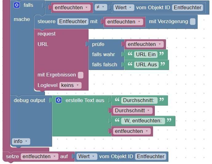

                                    @berndsolar13 sagte: Debug Output immer gleich
                                    Die Debug-Blöcke müssen innerhalb des Triggers platziert werden. Schalte den Debug-Modus rechts oben aus, da die Datenpunkte im Debug-Modus nicht geschrieben werden.
                                    EDIT: Beispiel:
                                      danke, wie ich es mir dachte
                                      javascript.0 (366719) script.js.200_Watt_Schaltscript: Wert für Durchschnitt: undefined
