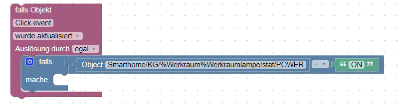

      ich habe mittlerweile schon mehrere sonoff mini r2 mit tasmota im einsatz.
      habe aber aktuell das problem, dass ich in einem blockly nicht weiter komme..

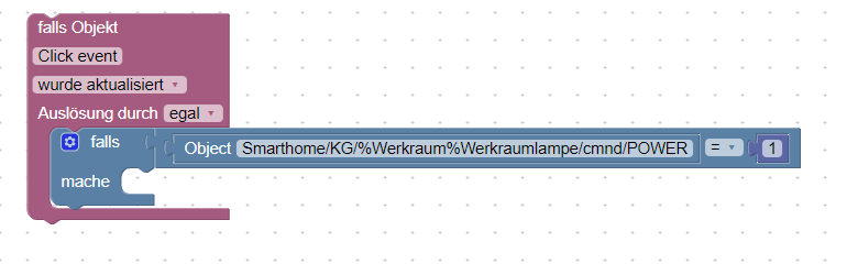

      um den sonoff schalter zu schalten geht das ja meistens mit 1 oder 0
      kann aber leider nicht darauf reagieren..
      das war auch der cmnd womit ich das ganze steuere..
      wenn ich auf dem state schaue.. dann steht da, entweder ON oder OFF
      dachte dann mache ich das ganze so..
      geht aber auch nicht.

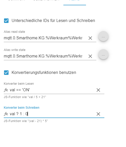

        paul53 @Kellerkind-86 last edited by paul53
        @kellerkind-86
        Führe beide Datenpunkte in einem Alias vom Typ "Logikwert" zusammen mit Lese- und Schreibkonvertierung.
        Lesen:
        val == 'ON'
        Schreiben:
        val ? 1 : 0
          Kellerkind-86 @paul53 last edited by
          @paul53 said in Sonoff mini r2 Wert überwachen:
          val ? 1 : 0
          danke..also so, richtig ?
            @kellerkind-86 sagte: also so, richtig ?
            Die Konvertierung sollte so passen, wenn mit 1 auf "Ein" gesteuert wird. Die Datenpunkt-IDs sehe ich nicht.
            K 1 Reply Last reply Reply Quote 1
              @paul53 jap.. perfekt.
              danke. genau so wollte ich es. vielen dank
