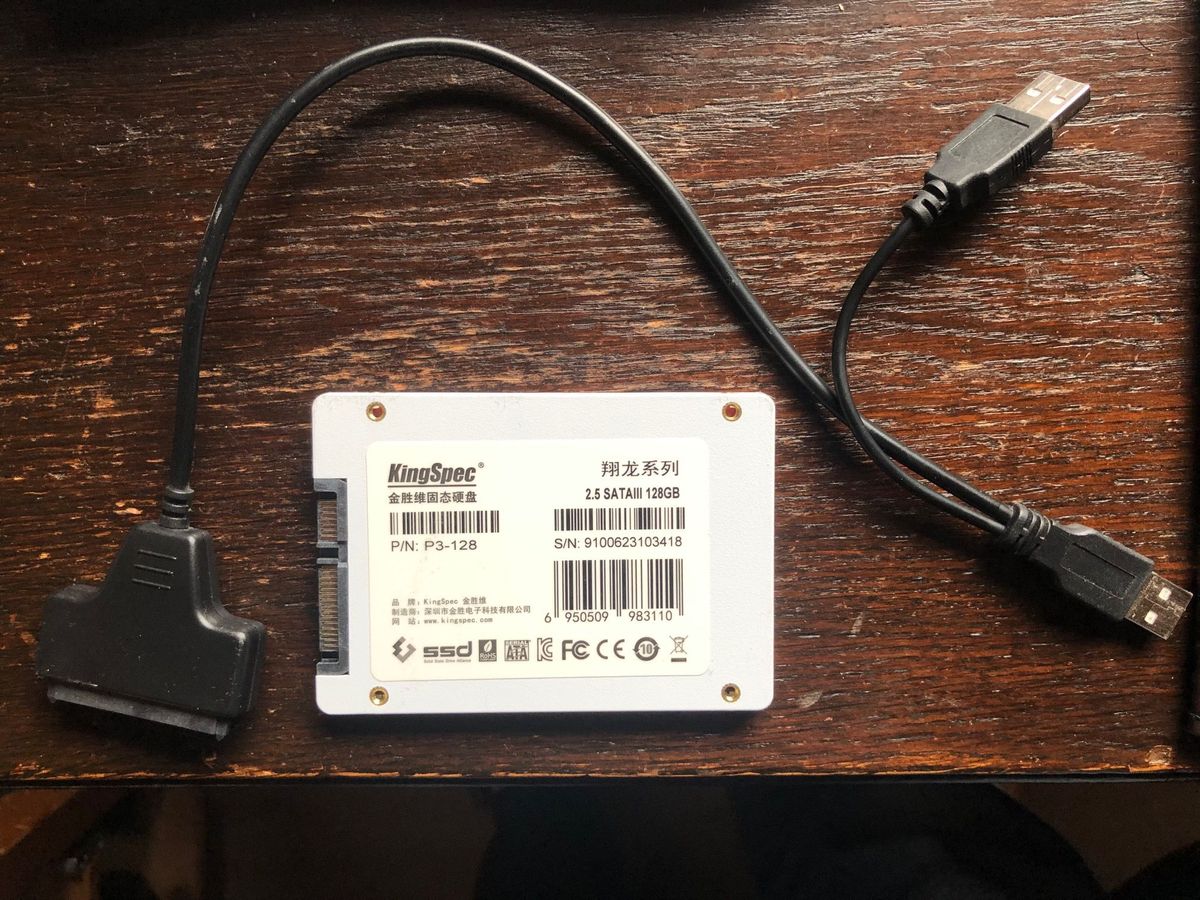

          @mcm57 Nach dem abgebrochenen Verifizierungstest sehe ich das (beschriebene) Laufwerk im Windows Explorer mit Dateiinhalten

            Schließt du die SSD auch mit beiden USB-Steckern an? Offenbar braucht die relativ viel 'Saft'.

              Ok, das sieht wirklich nach defekt aus. KingSpec sagt mir jetzt mal nichts, muss aber nichts negatives heißen.
              Egal:
              Bei 128GB kannst du mit heise h2testw an einem Windows PC das ganze Ding testen. Schau auf die heise Seite und lies dir die Beschreibung durch.
              Ebenso schau dir mal die SMART Daten an.

                Dass eine SSD beide Stecker technisch braucht kann ich mir kaum vorstellen. Außer das ist ne Festplatte die ne SSD simuliert :-). Schaden kanns aber nicht beide Stecker zu verwenden.

                  @mcm57 Die Fehlermeldung lautet Flash Failed (balenaEtcher) und dies auch mit der SV über beide USB-Stecker!
                  Test jetzt mal H2testw

                    Ich mir auch nicht. Hab aber gerade mal nach KingSpec gegoogelt...
                    Naja... Wer billig kauft...

                      @thomas-braun Meldung H2testw mit neu formatierter (FAT32) der SSD
                      Fehler beim Lesen der Datei 'G:\1.h2w', Offset 0xc00000.
                      (Ein nicht vorhandenes Gerät wurde angegeben. Code 433)
                      Achtung: Nur 507 von 508 MByte getestet.
                      Schreibrate: 30,2 MByte/s
                      Leserate: 21,5 MByte/s
                      H2testw v1.4
                      Ich glaube ich muss doch eine neue SSD beschaffen, eine Intenso SSD trifft hier auch auf Zustimmung oder lieber eine SanDisc X400
                        Das glaube ich auch...
                        Leg 'nen Zehner mehr an.
