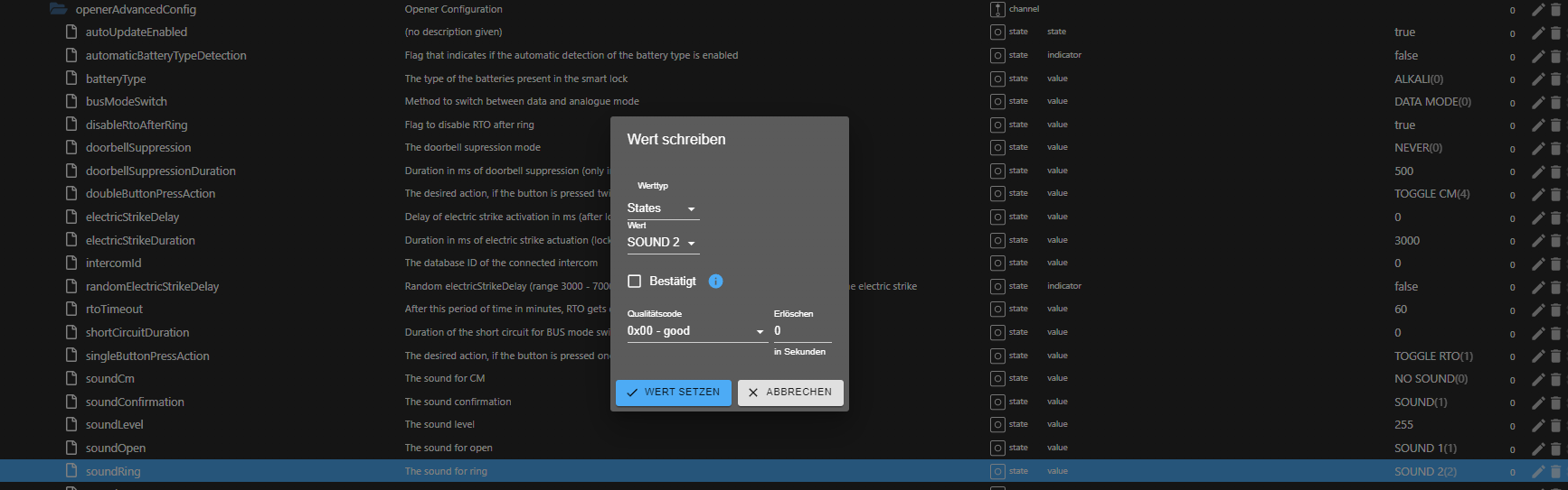

        @phantomkommander sagte in "Klingel" deaktivieren bei nuki-extended:
        Könnt ihr mir sagen, wo mein Denkfehler ist?
        Kenne den Adapter zwar nicht aber der von Dir gewählte DP ändert den Klingelton. Da ist nix mit ein/ausschalten.
        Probier mal den DP
        soundLevel
        auf 0 zu setzen.

            Richtig, da durch ist die "Klingel" bzw der Sound aus, Wie auch gewünscht, da wir die alte Klingel auch abgeklemmt haben.
            Was mich aber irritiert ist, wenn ich den Datenpunkt steuere wird dieser in den Objekte nicht als bestätigt angezeigt. Normalerweise müsste doch vom opener eine Rückmeldung kommen, oder sehe ich das falsch?

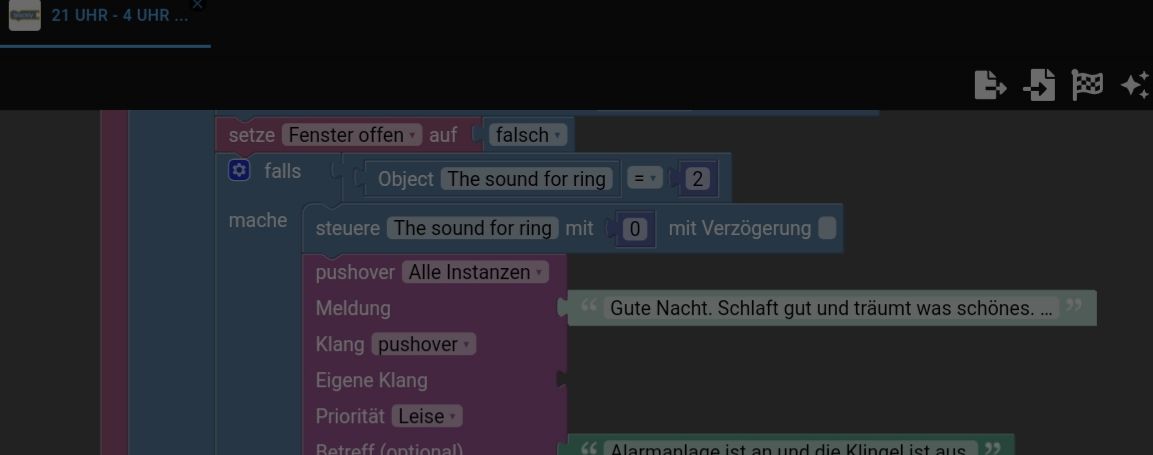

                Ist ein Auszug aus dem blockly. Hoffe man kann es erkennen, da ich am tablet bin. 🧐

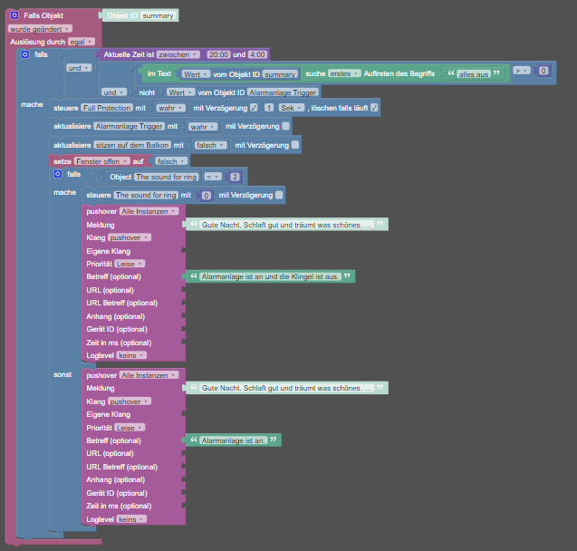

                  Das ganze Blockly zeigen wäre hilfreich.
                  Phantomkommander 1 Reply Last reply Reply Quote 0
                  • Phantomkommander
                    Phantomkommander @DJMarc75 last edited by
                    @djmarc75 Guten Morgen
                    hier mal das komplette Blockly
