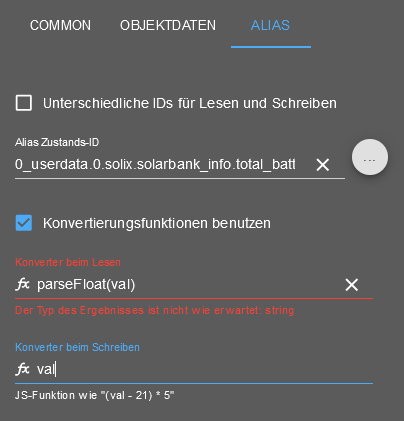

          Thomas Braun Most Active @Codierknecht last edited by
          @codierknecht
          Ich steh echt auf dem Schlauch. Was meinst du genau?
                        @codierknecht
                        Der Typ des Ergebnisses ist nicht wie erwartet: string
                        sagt mir die Kiste.

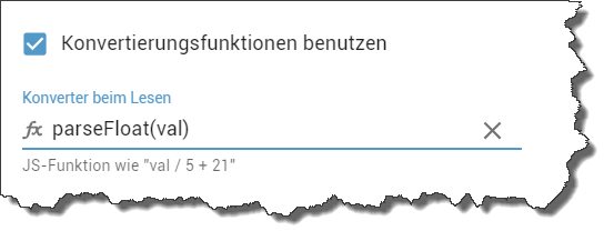

                            paul53 @Thomas Braun last edited by paul53
                            @thomas-braun sagte in DP von Sting nach Zahl konvertieren:
                            Ziel der Aktion ist ein DP mit der Zahl 14
                            Im Tab "Objekte" selektiere "alias.0" und erstelle Objekt vom Typ "Gerät" mit dem Namen "solix", darunter erstelle einen Kanal mit dem Namen "solarbank_info" und darunter dann einen Datenpunkt vom Typ "Zahl" mit dem Namen "total_battery_power". Dann im Tab "ALIAS" den Original-Datenpunkt zuweisen und eine Lesekonvertierung eintragen
                            100 * val
                              Thomas Braun Most Active @paul53 last edited by
                              Thx fürs über die Schwelle heben.
                              Funktioniert (natürlich!) 😉
