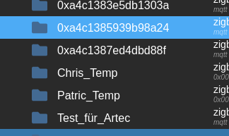

                  Das a24
                    arteck Developer Most Active @Chris 1 last edited by
                    @chris-1 was a24...

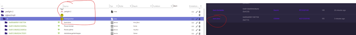

                      @arteck Ich habe es in der configuration.yaml geändert
                        @chris-1 nutze den umbenenen knopp am Device im zigbee2mqtt (nicht im adapter)..wenn du an der yaml direkt rumfummelst bekommt der adapter das nicht mit..
                        Chris 1 1 Reply Last reply Reply Quote 0
                        • Chris 1
                          Chris 1 @arteck last edited by
                          @arteck Nope, dann wird ein neuer Datenpunk/-baum aufgemacht
