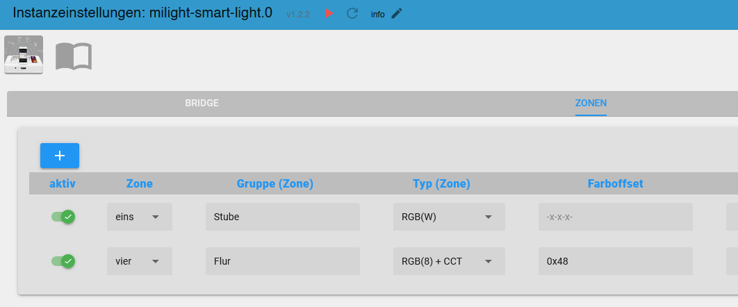

          Radi @sigi234 last edited by
          @sigi234 Gesagt, getan. Die Objekte des Milight-Adapters gelöscht, die Instanz wieder gestartet.
          Der Fehler ist immer noch da.

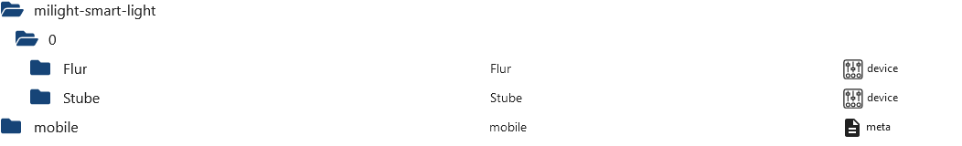

                @radi Gibt es bei Dir einen
                milight-smart-light.0.bad.xxx
                ? Also irgendein Gerät, was so heisst und wo nur dieser Datenpunkt fehlt?
                Gruss, Jürgen

                  Radi @Wildbill last edited by
                  @wildbill sagte in Nicht vorhandener Datenpunkt im Log:
                  Jürgen, du bist mein Held. Ich hatte mal in meiner Vis mit einem farbtastic Widget herumgespielt und da stand doch wirklich dieser Datenpunkt drin. Hab den erstmal gelöscht und warte ab was passiert.
                  Die 3 Minuten sind rum und keine Fehlermeldung mehr.
                  Danke sagt Ralf
