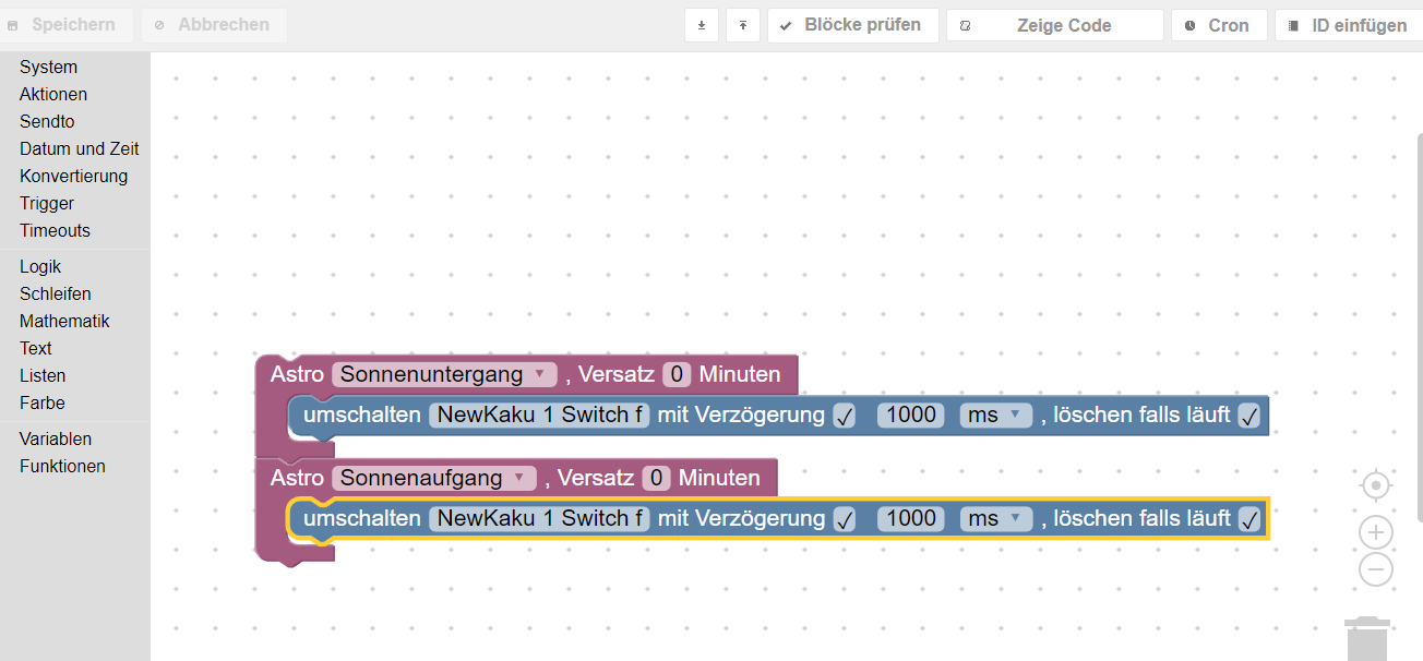

      Ein Hallo an alle…
      Könnt ihr mir helfen ein einfaches Blockly zu schreiben um eine Lampe zum Sonnenuntergang zu schalten, und bei Sonnenuntergang wieder auszuschalten.
      Danke und Gruss
        stephan last edited by
        @stephan:
        Ein Hallo an alle…
        Danke und Gruss `
        sorry meinte natürlich Sonnenuntergang Licht an…Sonnenaufgang Licht aus.. 😄
          @stephan:
          @stephan:
          Ein Hallo an alle…
          Danke und Gruss `
          sorry meinte natürlich Sonnenuntergang Licht an…Sonnenaufgang Licht aus.. 😄 `
          Könnte ich es so benutzen…
            ple last edited by
            Das Umschalten ist ein Toggle, also invertiert das Ergebnis. Benutzte ich für Taster Licht an oder aus.
            Für deine Anwendung reicht dieses so aus.

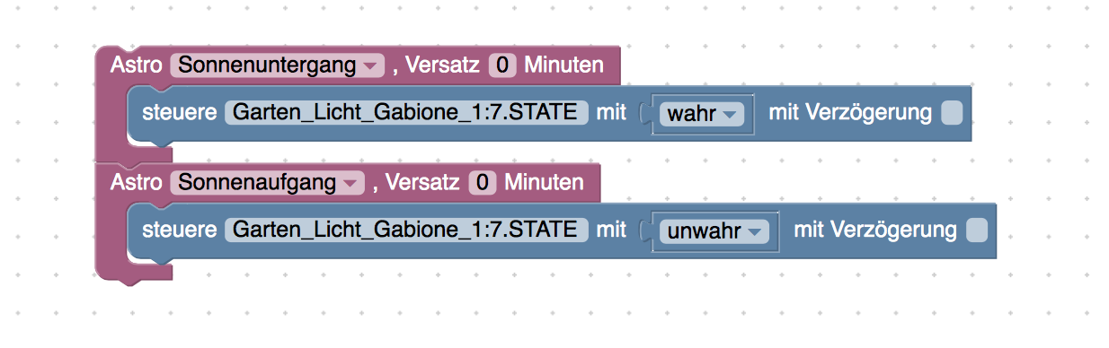

            • rantanplan
              rantanplan last edited by
              hallo stephan
              Bei "umschalten" muss natürlich gewährleistet sein, das die Leuchte, bei Sonnenuntergang, auch vorher aus/unwahr ist.
              Und bei Sonnenaufgang an/wahr.
              "umschalten" schaltet eben um. Egal welcher Status gerade herrscht.
              Wenn das nicht gesichert ist, würde ich vorher den Status der Leuchte abfragen.
              Bei Sonnenuntergang;
              Falls wert von "Leuchte" = unwahr
              Mache steuere "Leuchte = wahr
              Bei Sonnenaufgang
              Falls Wert von "Leuchte" = wahr
              mache steuere ""Leuchte" = unwahr
                @rantanplan:
                hallo stephan
                Bei Sonnenaufgang
                Grüße `
                Hallo Danke erst einmal..
                hättest Du eventuell ein Muster für mich..
                Danke im vorrauss…
                • rantanplan
                  @stephan:
                  hättest Du eventuell ein Muster für mich.. `
                  Ich hatte zwar alles geschrieben aber ein Bild sagt mehr als…..
                  Sonnenaufgang kriegst Du alleine hin? 😉
                    @rantanplan:
                    @stephan:
                    Grüße `
                    Ich danke Dir…
