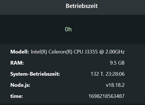

                      Komischerweise steht bei mir in Docker im iobroker Terminal folgendes:
                      root@iobroker:/opt/iobroker# node -v
                      v18.18.2
                      Jetzt frage ich mich nur, warum es bei meinem Problem mit maxcul mit Version 16 angezeigt wird....
                      Auch im iobroker unter Host, wenn man die Details ausklappt wird die Version 18 angezeigt.

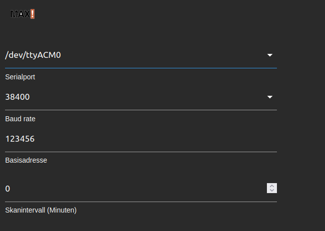

                                bombaman @Menfis last edited by
                                @menfis

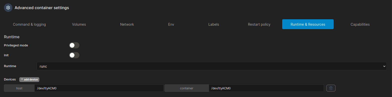

                                Ich musste das Device an den Container durchreichen.
                                  Menfis last edited by Menfis
                                  Interessante Wendung:
                                  Ich hab den Adapter einfach mal laufen gelassen und nebenbei zum Ausprobieren mal Portainer installiert. Dann sehe ich zufällig, dass der maxcul nun komplett verbunden ist. 😇

                                            Denke das der Cul nicht richtig verbunden ist. Hast du mal versucht "/dev/ttyACM0" an den Container weiter zu reichen?
