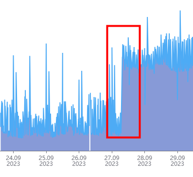

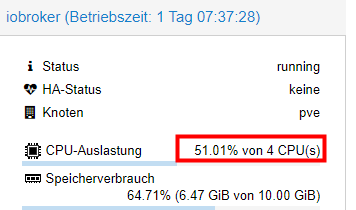

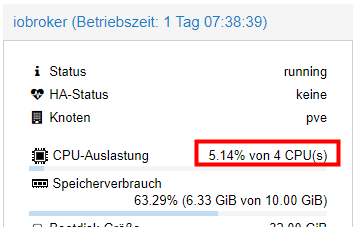

      mein iob läuft in proxmox als vm
      Mir ist gerade die cpu last aufgefallen.
      so ca. 50-60%
      Ich dachte so hohe Werte hatte ich noch nie.

      Auffällig für mich war zigbee. Schalte ich die Instanz aus, dann fällt die cpu 5 -8 %
      top - 19:29:47 up 1 day,  7:41,  2 users,  load average: 0,25, 1,11, 1,66
      Tasks: 152 total,   2 running, 150 sleeping,   0 stopped,   0 zombie
      %CPU(s):  3,6 us,  0,7 sy,  0,0 ni, 95,0 id,  0,0 wa,  0,0 hi,  0,3 si,  0,3 st
      MiB Spch:   9949,0 total,   3540,6 free,   4874,2 used,   1534,1 buff/cache
      MiB Swap:    975,0 total,    975,0 free,      0,0 used.   4795,6 avail Spch
          PID USER      PR  NI    VIRT    RES    SHR S  %CPU  %MEM     ZEIT+ BEFEHL
          408 iobroker  20   0   11,7g 919932  46156 S   8,0   9,0   1351:45 iobroker.js-con
          628 iobroker  20   0 1257572 411956  45640 S   2,0   4,0  62:54.08 io.javascript.0
          643 iobroker  20   0  987672 140076  40860 S   1,3   1,4  41:08.91 io.sql.0
          863 iobroker  20   0  735268 165732  38720 S   1,3   1,6  35:44.39 io.mqtt.0
      Ist das normal, dass zigbee so viel braucht ?

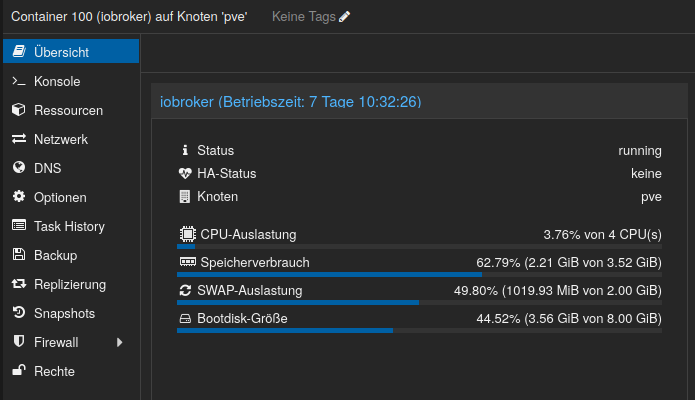

        kann ich nicht bestätigen, im LXC sieht es aktuell so aus, hängt natürlich auch von der Anzahl der Geräte ab

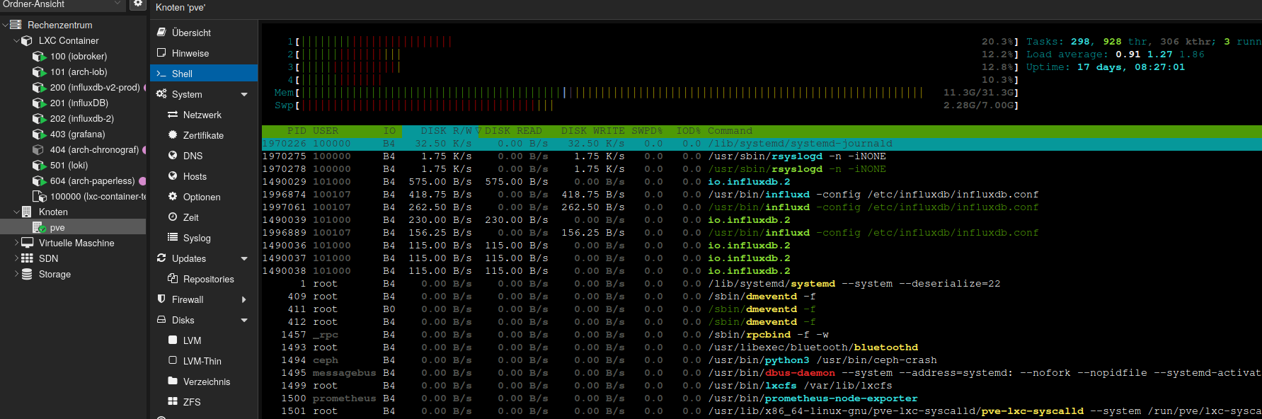

                Moin,

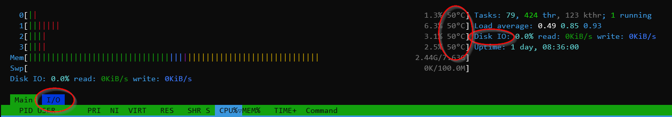

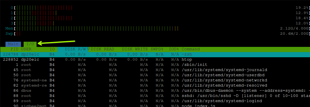

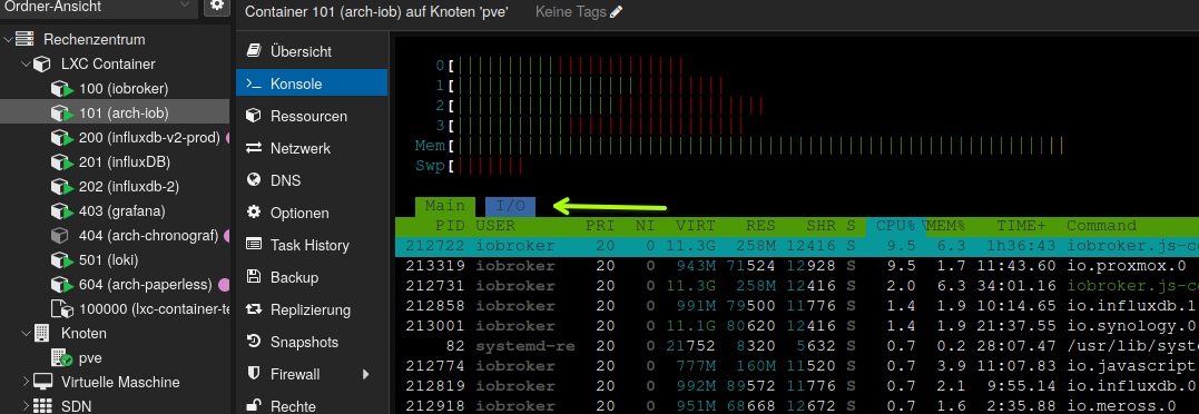

                so etwas, habe ich auch ab und an, da hat sich dann etwas verschluckt, bei mir ist es aber der IO der auch nach oben geht, habe aber alles nur LX Container, dann suche ich mittels iotop oder dem neusten htop 3.2.2-1, nach Auffälligkeiten.
                Wenn ich ein Prozess finde, dann wird der neu gestartet, meist ist dann wieder ruhe, aber manchmal hilft nur die Keule, totaler reboot.
                In Debian ist noch eine ältere Version
                dp20eic@iobroker:~$ apt list --installed htop
                Listing... Done
                htop/oldstable,now 3.0.5-7 amd64 [installed]
                VG
                Bernd
                Thomas Braun 1 Reply Last reply Reply Quote 1

                        sach ja immer, bin kein Debian Kenner, dann machen die Arch Leute da was zusätzlich, denn da habe ich den Tab iO
                        Ahh, habs, bei Debian, wird der Tab IO nicht angezeigt, mit der TAB Taste kommt man trotzdem in den Screen wo der IO angezeigt wird
                        Wie sach ich immer, lies die man page 🙂
                        VG
                        Bernd
                          Thomas Braun Most Active @Guest last edited by
                          @dp20eic sagte in Zigbee Adapter - cpu geht massiv nach oben:
                          Ja. Und da liest man, das man das konfigurieren kann. F2 ist der Freund.
