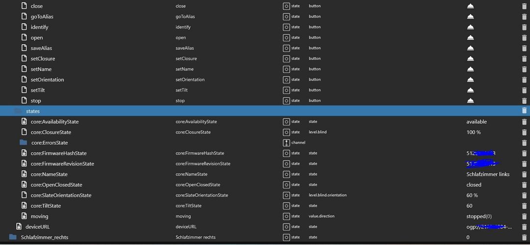

      Fange gerade mit Somfy an und bin daran eine Visu zu bauen. Ich habe Rolläden mit Verstellbaren Lamellen. Jetzt weiss ich nur nicht welchen Datenpunkt ich nehmen muss, damit ich die % angeben kann und diese dann auch an Somfy übertragen wird.
      Hat das schon jemand umgesetzt?

        Ändere die Werte direkt am Objekt und schau was passiert 😉
          stefu87_CH @Codierknecht last edited by
          @codierknecht Habe ich schon versucht, passiert aber nichts. In der Somfy App bleibt der Wert unverändert und auch die Rolläden bewegen sich nicht.
          Einer der Objekte ist ja eh Geschützt.
          • Codierknecht
            Codierknecht Developer Most Active @stefu87_CH last edited by
            @stefu87_ch sagte in Somfy Rolladenstellung Visualisierung:
            Du hast ohne "Bestätigung" geändert?
              @codierknecht Habe bei .states.core:SlateOrientationState einen Prozentwert eingetragen und dann mit .commands.setOrientation geschrieben aber ändert sich nichts vor ort
                stefu87_CH @stefu87_CH last edited by
                Habe den Fehler entdeckt, die Abfrage zeit im Tahoma Adapter war viel zu hoch eingestellt.
