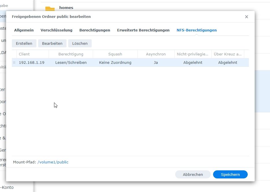

                                    • G
                                      GiB64 @Thomas Braun last edited by
                                      @thomas-braun Ich habe wirklich noch nie auf meinem NAS einen IoBroker User eingerichtet. Kann es deshalb funktionieren?:

                                            Thomas Braun Most Active @GiB64 last edited by
                                            @gib64
                                            Kannst du bei 'Squash' auf dem Server was umstellen?
