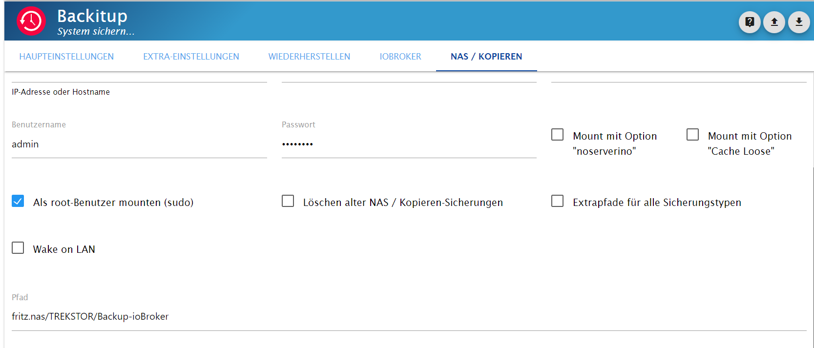

            Pistus @Thomas Braun last edited by
            Hier habe ich die Festplatte eingerichtet, bekannt gemacht. Siehe Bild.
            Ich kann aber in backitup Widerherstellen kein Backup auswählen, weil keins angezeigt wird.
              Thomas Braun Most Active @Pistus last edited by
              @pistus
              Der Screenshot ist unvollständig.
                @thomas-braun Der userName war nich Admin sondern Fritz1221
                Jetzt konnte ich auch eine Backup Datei auswählen. Er hat angefangen und dann abgebrochen. Ich konnte den Text so schnell nicht lesen.
                Was bitte ist unvollständig ausgefüllt?
                  @pistus sagte in Backup wiederherstellen:
                  Keine Ahnung. Es fehlt der obere Teil des Fensters.

                      Thomas Braun Most Active @Pistus last edited by Thomas Braun
                      @pistus

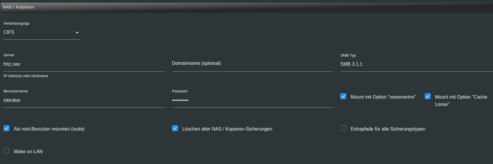

                      FritzNAS benötigt die beiden Optionen 'noserverino' und 'cache loose'.
                      Siehe Anleitungen zu Backitup.
                      Meine Einstellungen:

                                        	Error: Command failed: sudo mount -t cifs -o username=fritz1221,password=****,noserverino,cache=loose,rw,uid=iobroker,gid=iobroker,file_mode=0777,dir_mode=0777 //192.168.178.1/fritz.nas/TREKSTOR/Backup-ioBroker /opt/iobroker/backupsmount error(16): Device or resource busyRefer to the mount.cifs(8) manual page (e.g. man mount.cifs) and kernel log messages (dmesg)

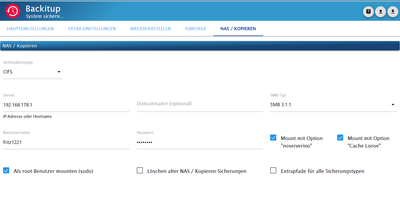

                                        Hier meine Einstellungen
                                          Homoran Global Moderator Administrators @Pistus last edited by
                                          Ist das machbar?
                                          klar!
                                          und der Pfad stimmt?
