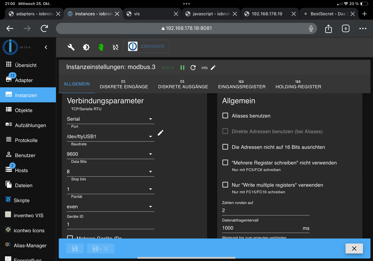

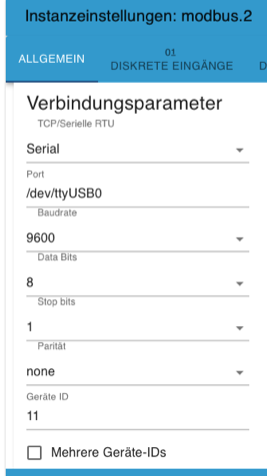

      Hallo zusammen, bin neu hier, schaffe es nicht den Modbus Adapter mit dem Pro380-mod Stromzähler zum Laufen zu bringen. Dachte eigentlich, alle Hinweise zum Pro380 beachtet zu haben, insbesondere von wendy2702 (zB aus 2019), aber irgendwo klemmt es. Wenn mal jemand drüber schauen könnte.... DANKE!!!
      (SDM630 und SDM120 laufen bereits erfolgreich über eine andere Instanz; sind beide zu Testzwecken aber abgeklemmt und die Instanz modbus.1 ist gestoppt)
      Werte aus dem Menü des Pro380: ID11; 9600/8/1; Parity:none;
      IOBroker:
      Bildschirmfoto 2023-10-25 um 17.26.19.png Bildschirmfoto 2023-10-25 um 17.30.28.png Bildschirmfoto 2023-10-25 um 17.31.38.png

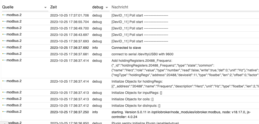

      Gerade noch mal mit längerer Wartezeit getestet:

      • wendy2702
        wendy2702 @iofla last edited by
        @iofla Hier mal meine Einstellungen:
        Parität ist even und nicht "none". Hast du Geräte ID 11 auch im Zähler eingestellt?
        Hier das File zum direkt import.

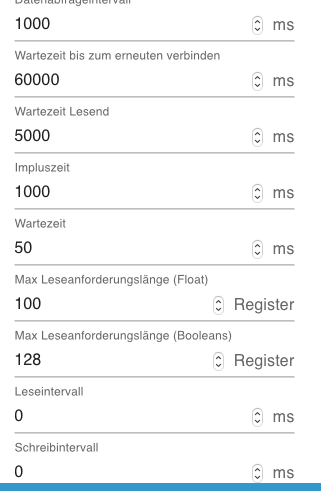

                • wendy2702
                  @iofla sagte in Probleme bei Verbindung Inepro Pro380 an Serial USB:
                  Haken bei "Abfrage" fehlt
                  • I
                    iofla @wendy2702 last edited by
                    @wendy2702
                    Es klappt!!!!!
                    Danke, weiß gar nicht wieviele Stunden ich vorher alleine probiert hatte...
                    Der Haken bei "ABFRAGE" hat gefehlt.
                    Und ich glaube der Hinweis hat geholfen, dass man die Objekte vor dem Neustart der Instanz erst einmal komplett löscht (in meinem Fall modbus.2).
