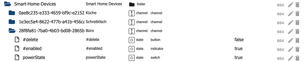

      Ich habe einen Smartwares Home Wizzard lite über den ich viele Funksteckdosen über Alexa Spracheingabe steuere. (Dafür gibts es einen Skill)
      In den Objekten des Alexa Adapters sind alle Steckdosen im Ordner Smart-Home-Devices erkennbar und man kann auf den Power Eintrag eine Umschaltung auslösen.

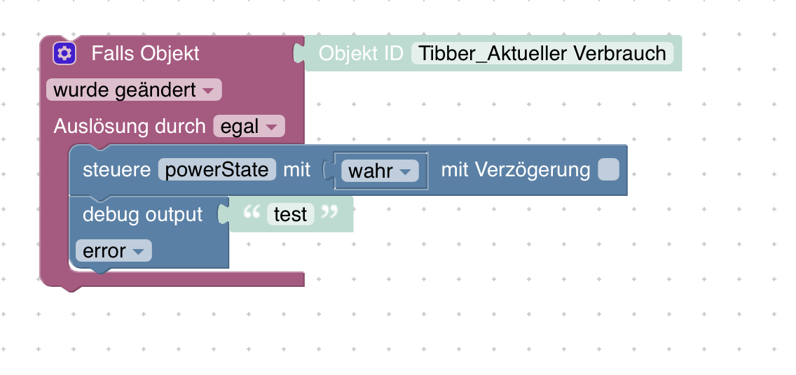

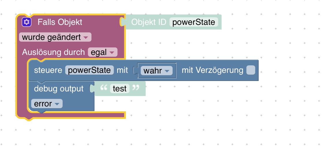

      Wenn ich die Datenpunkte eines solchen Devices mittels eines Blocklys zu schalten versuche passiert nichts. (Habe hier im Beispiel das Einschaltens einer Steckdose mit einer anderen Lampe verbinden wollen.)
      Kann es sein, dass man solche nur über Alexa verbundenen Devices nicht über Blockly steuern kann?

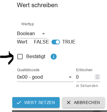

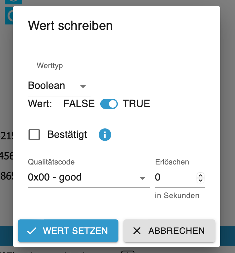

        Also bei mir geht das Schalten.
        Du darfst den Haken bei Bestätigt NICHT setzen.
        Damit habe ich meine Steckdose eben aus und wieder angeschaltet.
        P 2 Replies Last reply Reply Quote 0
          Peter c @haselchen last edited by
          @haselchen Wenn ich das manuell mit Wertänderung mache geht das auch, aber halt nicht im Blockly.
                @haselchen
                Habs mal so wie Du vorschlägst geändert. Tut sich aber nix.

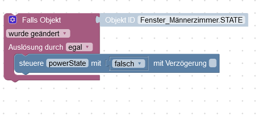

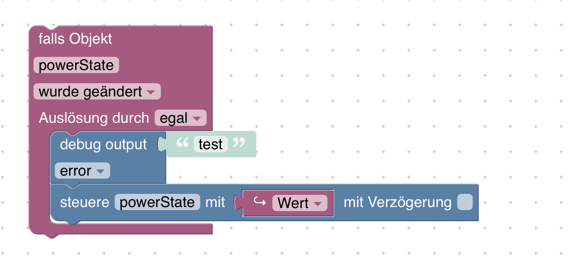

                    @haselchen
                    Das wurde geändert macht keinen Unterschied.
                    haselchen M 2 Replies Last reply Reply Quote 0
                    • haselchen
                      haselchen Most Active @Peter c last edited by
                      @peter-c
                      Das wird nicht funktionieren, weil der Datenpunkt sich nicht ändert, es sei denn du machst das manuell.
                      Trigger doch mal auf was anderes, dass du wenigstens siehst , dass die Steckdose angeht.

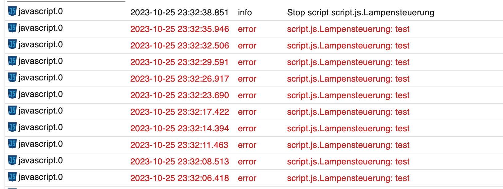

                                Peter c @haselchen last edited by Peter c
                                @haselchen
                                Dieser Wert Tibber ist mein aktueller Verbrauch (der ändert sich halt laufend)
                                Es ist aber nur ein mal passiert. Danach habe ich die Lampe über die Wizzard app zurückgesetzt. Die Lampe geht aber nicht mehr an obwohl das Script ein einschalten registriert.
                                Vermutlich hast Du recht dass dadurch dass Alexa dazwischenhrängt und nichts zurückmeldet die Homewizzards nicht so steuerbar sind.
                                Gibt es ggf. einen anderen Adapter über den man den Wizzard simulieren kann?

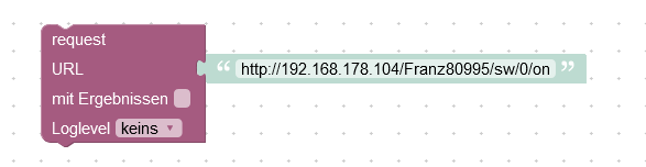

                                      "Habe mir nun für Kleines Geld einen HomeWizard Gateway bei EBay Kleinanzeigen geschossen, da ich gelesen habe, das man diesen wohl per URL Steuern kann.
                                      Nachdem ich alle Smartwares Steckdosen auf den Gateway umgelernt habe und diverse Tests gemacht habe, bin ich sehr zufrieden.
                                      Man kann alle Sensoren & Aktoren über den Gateway per URL Ansteuern.
                                      so schaltet z.b. http://192.168.1.6/passwort_des_gateway/sw/1/on den Schalter 1 Ein und entsprechend http://192.168.1.6/passwort_des_gateway/sw/1/off diesen wieder aus.
                                      d.h. man kann die Kompletten Geräte Lokal Lesen & Steuern.
                                      Rückmeldung gibt der Gateway als JSON Datei.
                                      Den Gateway kann man über die Cloud oder nur Lokal Steuern.
                                      Dadurch ist es möglich das ganze in eine ioBroker oder OpenHAB steuerung einzubinden.
                                      Toll daran finde ich, ich kann meine alten Funksteckdosen mit diesen Einfachen Fernbedienungen (kennt vermutlich jeder) ebenfalls Verwenden.
                                      Der Gateway kann die Fernbedienung lesen und entsprechend die Steckdosen Steuern.
                                      Dadurch musste ich nur den Gateway Kaufen und kann mein vorhandenes zeugs weiter Verwenden."
