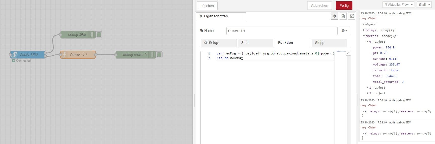

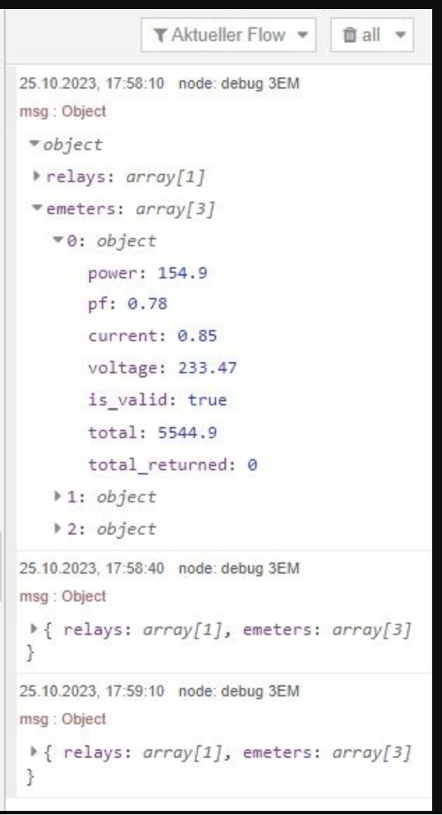

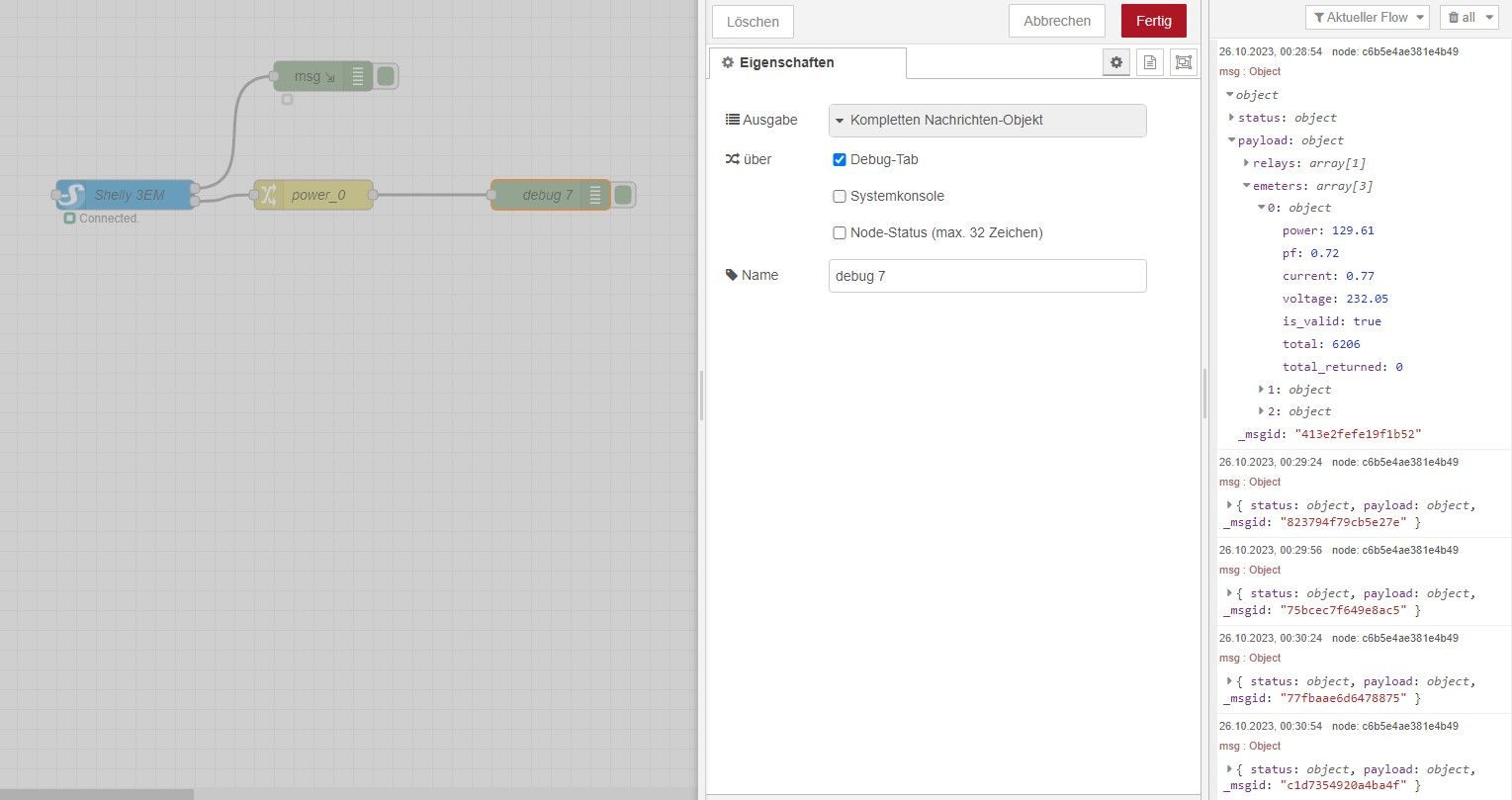

      Ich habe ein Shelly 3EM Energiemesser im Verteilerkasten verbaut und erhalte im Node-red über die "Shelly Palette" wunderbar die Werte.
      Das kann man über den "debug 3EM" gut sehen.
      Mein erster Schnitt wäre es die die "power" werte zu extrahieren und im "debug power 0" anzeigen zu lassen.
      Ich verstehe einfach nicht warum das nicht geht. Bei den momentanen Code kommt einfach kein debug node.
      Im nächsten Schritt würde ich gern 0: power, 1: power, 2: power zusammen addieren und dann ausgeben.
      Dann wäre ich schon am Ziel denn den wert könnte ich an meine InfluxDB weiter leiten und mit Grafana weiter verarbeiten.
      Kann mir jemand ein Tipp geben wie die Funktion aussehen sollte?

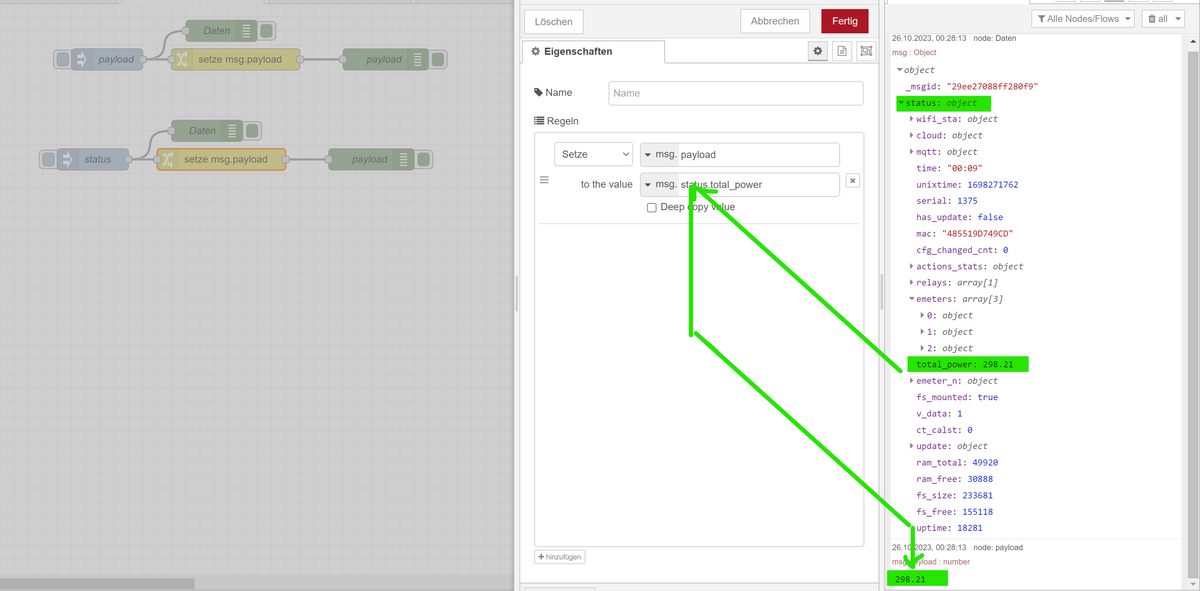

        @damian-m

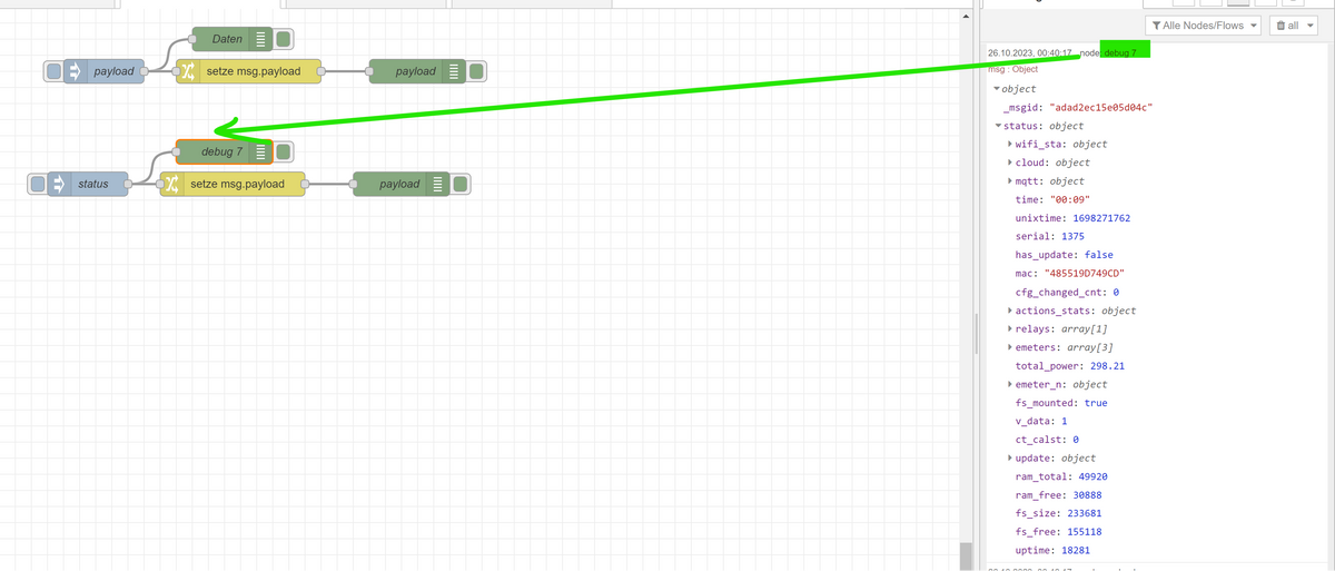

        Dass bei Einbindung mittels Shelly Adapter alle Werte für L1-L3 einzeln kommen incl. einem Gesamtwert ist bekannt?
        Damian M. 1 Reply Last reply Reply Quote 0

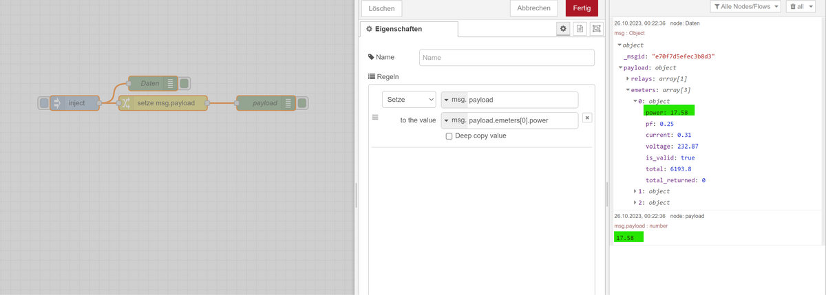

        • mickym
          mickym Most Active @Damian M. last edited by mickym

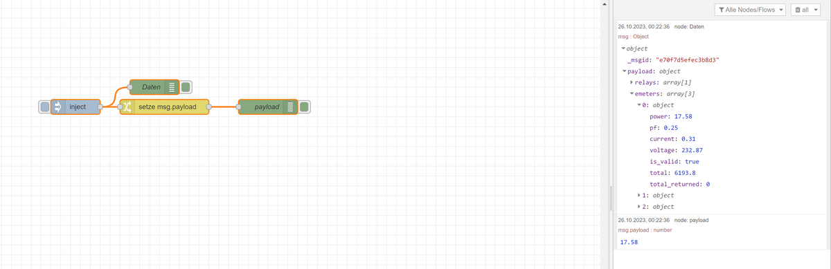

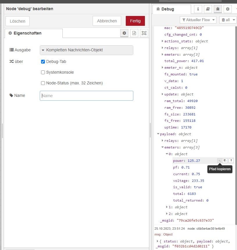

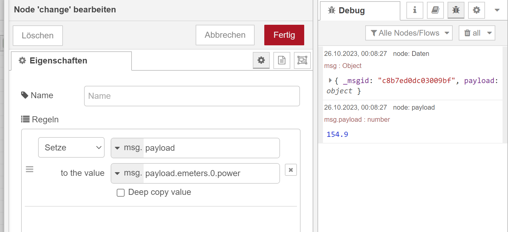

          @damian-m Als erstes kopier den Pfad - und programmiere doch nicht - dazu sind doch die Change Nodes da. VERMEIDE function Nodes so gut du kannst - ausser Du willst nicht die Vorteile von NodeRed und liebst es zu programmieren.
          Da ist doch gar keine payload - aus der du den Wert extrahierst.
          Kopiere Dir den Pfad aus dem Debug-Fenster.
          In der Regel macht es auch Sinn - zusätzlich zum Screenshot die Daten hier in Code-Tags einzustellen - in dem Du wie auf dem Bild vorher den ganzen Wert einstellst.
          In der Regel extrahiert man Werte einfach über eine ChangeNode - in dem man die payload auf den Pfad des ursprünglichen Nachrichtenobjektes setzt:

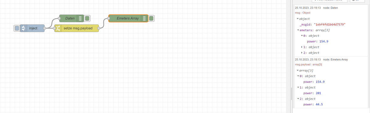

          • mickym
            mickym Most Active last edited by mickym

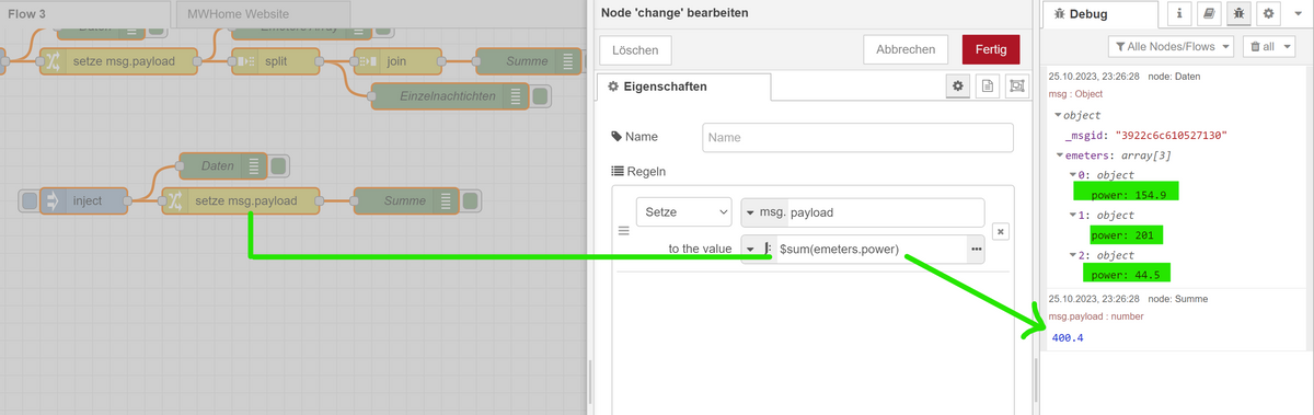

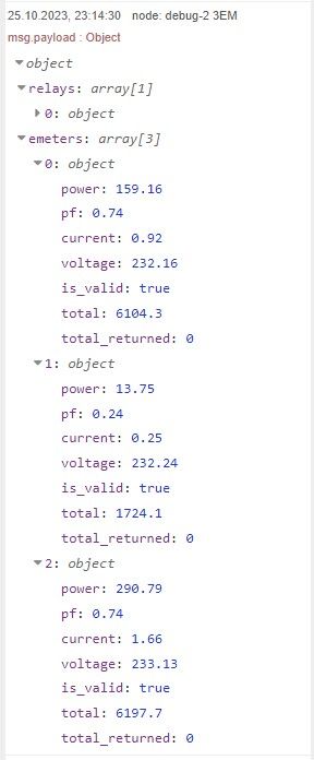

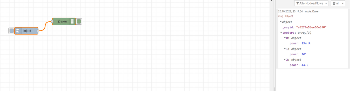

            Wenn Du das ganze addieren willst, dann wäre es ein großer Fehler diese Werte zu extrahieren. Im Gegenteil Du nutzt die Tatsache das alles in einem Objekt enthalten ist.

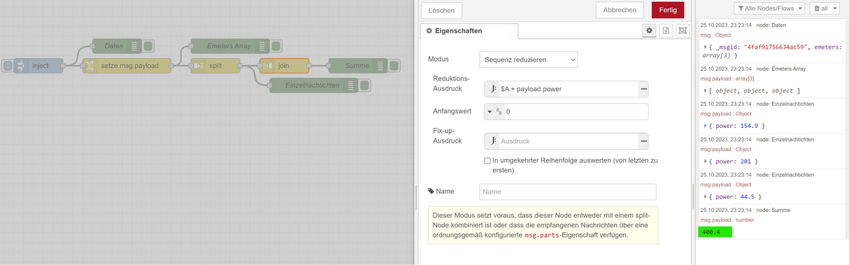

            Um also 3 Powerwerte aus dem Array zu addieren - nutzt Du am Besten JSONATA oder Du nutzt die einzelnen Nodes mit Split und JOIN.
            Gehen wir also mal davon aus, dass Du in dem Array - die 3 Powerwerte addieren möchtest.
            Dann selektierst Du erst mal das ganze Array!
            dann teilst Du das Array in Einzelnachrichten auf.
            und summierst das ganze in einer JOIN Node auf:
            Einfacher geht es natürlich, wenn Du Dich mit JSONATA beschäftigst.
            So summiert alles ohne Extrahieren - einfach auf:
            Alle Beispiele hier zum Import:

                           "v": "[{\"power\":154.9},{\"power\":201},{\"power\":44.5}]",
                           "vt": "json"
                   "repeat": "",
                   "crontab": "",
                   "once": false,
                   "onceDelay": 0.1,
                   "topic": "",
                   "x": 290,
                   "y": 4140,
                   "wires": [
                           "261ab04fdbeaac9c",
                           "84a6b5a2c70e8236"

                   "reduceExp": "$A + payload.power",
                   "reduceInit": "0",
                   "reduceInitType": "num",

                           "to": "$sum(emeters.power)",
                           "tot": "jsonata"

            • Damian M.
              Damian M. @Samson71 last edited by
              @samson71 sagte in Shelly 3EM in Node Red - Werte extrahieren und addieren:
              Nein das ist mir nicht bekannt. Welcher von den Soll der Gesamtwert sein?

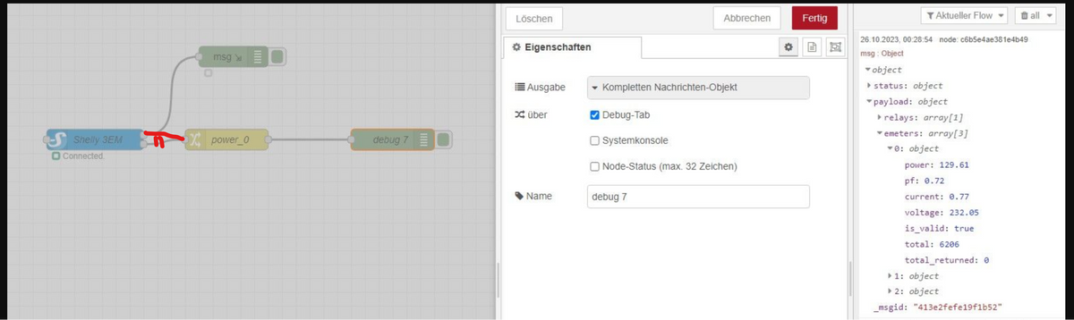

              • Damian M.
                Damian M. @mickym last edited by
                @mickym
                Vielen dank schon einmal für die große Mühe.

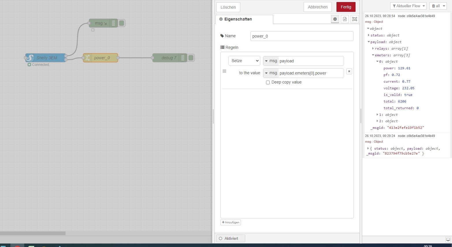

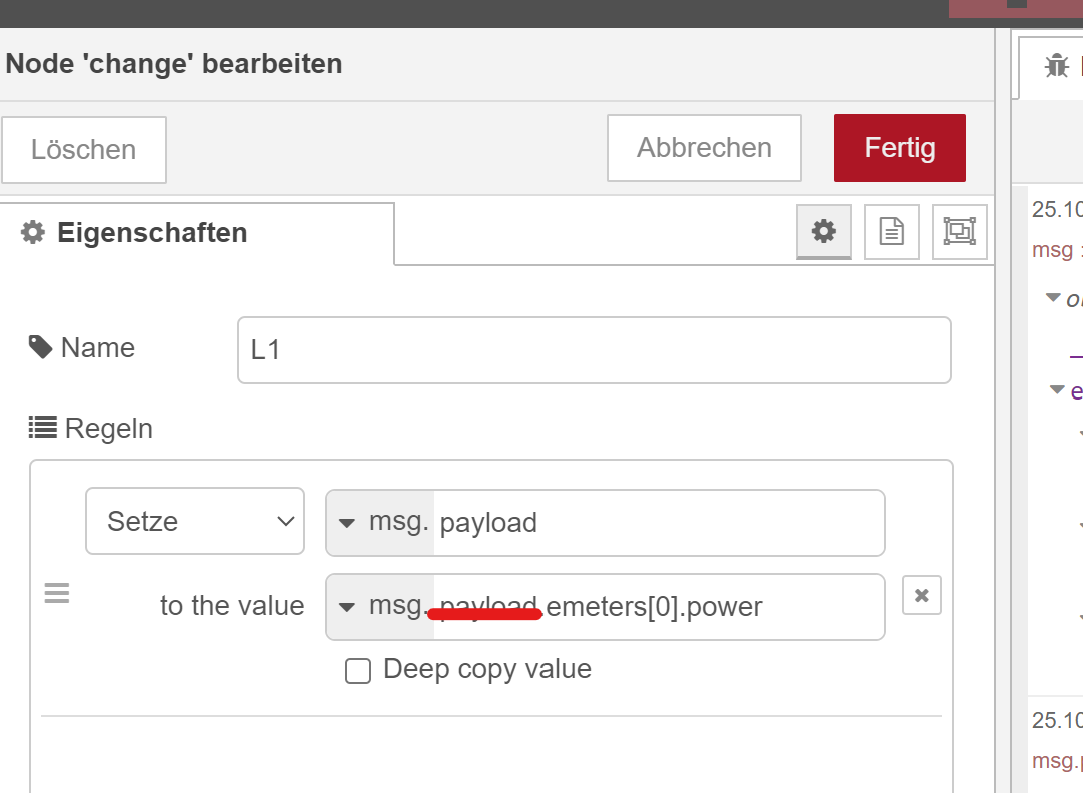

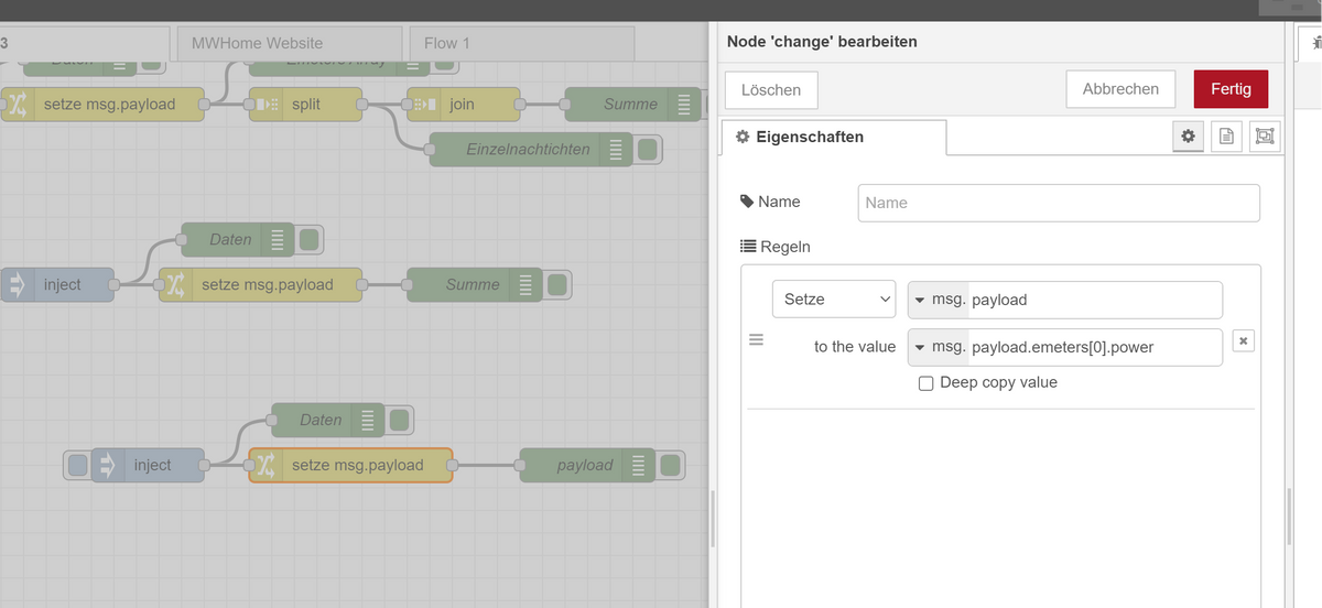

                Dein ersten Beitrag mit der ChangeNode wollte ich erst einmal probieren.
                Leider ohne Erfolg. in meinem debug L1 kommt nichts an. Dabei habe ich es exakt nach der Anleitung gemacht. Hier mein Flow:

                                "to": "payload.emeters[0].power",
                                "tot": "msg"

                • mickym
                  @damian-m sagte in Shelly 3EM in Node Red - Werte extrahieren und addieren:
                  Du gehst in das Debug-Fenster gehst - rechts mit der Maus auf das Symbol Pfad kopieren und fügst es dann in die Change node ein.
                  Ich sehe in meinem Post https://forum.iobroker.net/post/1067614 nichts von einer payload.
                  Das ist doch Dein gesamtes Nachrichtenobjekt:
                  Ich sehe hier in dem GESAMTEN NACHRICHTENOBJEKT keine Eigenschaft die PAYLOAD heißt.
                  Deshalb das in Zukunft die Daten auch in CodeTags posten.
                  Oft sind die Daten zwar in einer payload - aber das ist NICHT zwingend. Jedes Nachrichtenobjekt kann beliebige Eigenschaften enthalten. Eine payload ist also NICHT zwangsläufig in einem Nachrichtenobjekt vorhanden!!!
                  • mickym
                    Importiere einfach mal meinen Flow und hänge statt der Inject Node - Deine Shelly Nodes vorne dran.
                    • Samson71
                      Samson71 Global Moderator @Damian M. last edited by
                      @damian-m
                      Das sind aber keine Datenpunkte aus dem Shelly-Adapter. Aber probiere ruhig erstmal mit Hilfe von @mickym weiter, denn Node Red war ja eigentlich die Eingangsanforderung.

                        • Damian M.
                          @mickym
                          Das mit deinem Flow habe ich auch versucht. Ich habe den Inject ausgetauscht. Aber leider immer noch kein debug note noch dem change.
                          Übrigens wenn ich aus dem vorderem "debug note", den power wert über dem Button "Pfad kopieren" wähle. Kommt der pfad mit PAYLOAD vorweg.
                          genau so: "payload.emeters[0].power"
                          Jetzt habe ich mal den debug mal auf "Kompletten Nachrichten Objekt" gestellt. so kann ich noch mehr Informationen sehen.
                          mein gewünschter Wert lässt sich trotzdem nicht separieren.
                          • mickym
                            @damian-m Ok - ich sehe - ist doch unter payload - magst Du mal die payload den Wert aus dem Debug Fenster kopieren und hier in CodeTags einstellen - dann kann ich die Daten in eine Inject Node kopieren. Ich habe die Shelly Nodes nicht - da ich direkt mqtt nutze
                            Wahrscheinlich wird dann folgendes funktionieren in der Change Node - aber sicher kann ich es erst sagen, wenn Du mir hier die Daten aus dem Debug Fenster hier in code-tags kopierst.
                            Denn eigentlich hätte Dein Flow funktionieren müssen.
                            Auch mit einem Punkt sollte es gehen.
                            Wie gesagt kopiere mir mal Deine payload hier rein.Sonst kann ich es nicht nachvollziehen.
                            Gehe also bitte in Dein Debug Fenster kopiere die payload aus dem debug Fenster:
                            und stelle es hier in CodeTags ein:
                            {"emeters":[{"power":154.9},{"power":201},{"power":44.5}]}

                              Das ist der Payload Wert:
                              {"relays":[{"ison":false,"has_timer":false,"timer_started":0,"timer_duration":0,"timer_remaining":0,"overpower":false,"is_valid":true,"source":"input"}],"emeters":[{"power":17.58,"pf":0.25,"current":0.31,"voltage":232.87,"is_valid":true,"total":6193.8,"total_returned":0},{"power":12.94,"pf":0.22,"current":0.25,"voltage":232.92,"is_valid":true,"total":1736.5,"total_returned":0},{"power":267.69,"pf":0.72,"current":1.59,"voltage":234.04,"is_valid":true,"total":6458.1,"total_returned":0}]}
                              Hier ist der status Wert.. der ist in soweit interessant da hier tatsächlich auch die Total_Power (von L1+L2+L3) vorhanden ist:
                              {"wifi_sta":{"connected":true,"ssid":"WLAN Home","ip":"192.168.178.69","rssi":-76},"cloud":{"enabled":false,"connected":false},"mqtt":{"connected":true},"time":"00:09","unixtime":1698271762,"serial":1375,"has_update":false,"mac":"485519D749CD","cfg_changed_cnt":0,"actions_stats":{"skipped":0},"relays":[{"ison":false,"has_timer":false,"timer_started":0,"timer_duration":0,"timer_remaining":0,"overpower":false,"is_valid":true,"source":"input"}],"emeters":[{"power":17.58,"pf":0.25,"current":0.31,"voltage":232.87,"is_valid":true,"total":6193.8,"total_returned":0},{"power":12.94,"pf":0.22,"current":0.25,"voltage":232.92,"is_valid":true,"total":1736.5,"total_returned":0},{"power":267.69,"pf":0.72,"current":1.59,"voltage":234.04,"is_valid":true,"total":6458.1,"total_returned":0}],"total_power":298.21,"emeter_n":{"current":0,"ixsum":1.5,"mismatch":false,"is_valid":false},"fs_mounted":true,"v_data":1,"ct_calst":0,"update":{"status":"idle","has_update":false,"new_version":"20230913-114244/v1.14.0-gcb84623","old_version":"20230913-114244/v1.14.0-gcb84623"},"ram_total":49920,"ram_free":30888,"fs_size":233681,"fs_free":155118,"uptime":18281}
                              seperieren kann ich aber immer noch keinen von den.
                              Das ist im übrigen der Komplette Inhalt:
                              {"status":{"wifi_sta":{"connected":true,"ssid":"WLAN Home","ip":"192.168.178.69","rssi":-76},"cloud":{"enabled":false,"connected":false},"mqtt":{"connected":true},"time":"00:21","unixtime":1698272482,"serial":1405,"has_update":false,"mac":"485519D749CD","cfg_changed_cnt":0,"actions_stats":{"skipped":0},"relays":[{"ison":false,"has_timer":false,"timer_started":0,"timer_duration":0,"timer_remaining":0,"overpower":false,"is_valid":true,"source":"input"}],"emeters":[{"power":17.79,"pf":0.25,"current":0.3,"voltage":232.2,"is_valid":true,"total":6197.4,"total_returned":0},{"power":13.58,"pf":0.23,"current":0.25,"voltage":232.35,"is_valid":true,"total":1739.2,"total_returned":0},{"power":272.29,"pf":0.72,"current":1.61,"voltage":233.1,"is_valid":true,"total":6512.7,"total_returned":0}],"total_power":303.66,"emeter_n":{"current":0,"ixsum":1.5,"mismatch":false,"is_valid":false},"fs_mounted":true,"v_data":1,"ct_calst":0,"update":{"status":"idle","has_update":false,"new_version":"20230913-114244/v1.14.0-gcb84623","old_version":"20230913-114244/v1.14.0-gcb84623"},"ram_total":49920,"ram_free":30892,"fs_size":233681,"fs_free":155118,"uptime":19000},"payload":{"relays":[{"ison":false,"has_timer":false,"timer_started":0,"timer_duration":0,"timer_remaining":0,"overpower":false,"is_valid":true,"source":"input"}],"emeters":[{"power":17.79,"pf":0.25,"current":0.3,"voltage":232.2,"is_valid":true,"total":6197.4,"total_returned":0},{"power":13.58,"pf":0.23,"current":0.25,"voltage":232.35,"is_valid":true,"total":1739.2,"total_returned":0},{"power":272.29,"pf":0.72,"current":1.61,"voltage":233.1,"is_valid":true,"total":6512.7,"total_returned":0}]},"_msgid":"377aa860cfb4334f"}
                              • mickym
                                Also wenn das erste die payload ist - dann sehe ich das Problem nicht - bei mir tut da.
                                Importiere diesen Flow mal und vergleiche die payload nochmal .
                                • Damian M.

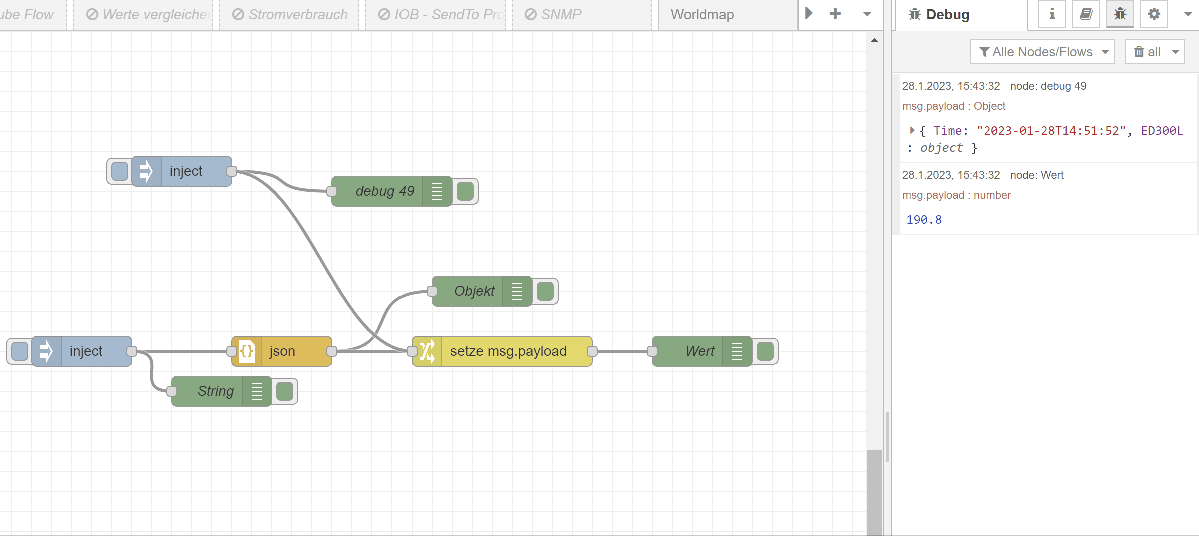

                                  @mickym
                                  Ich verstehe es auch nicht wo der Fehler sein soll.
                                  • mickym
                                    Und das ist aus dem status extrahiert:
                                           "id": "e8fa38ebabd2cfa0",
                                           "type": "inject",
                                           "z": "7e6af0015415146d",
                                           "name": "status",
                                           "props": [
                                                   "p": "status",
                                                   "v": "{\"wifi_sta\":{\"connected\":true,\"ssid\":\"WLAN Home\",\"ip\":\"192.168.178.69\",\"rssi\":-76},\"cloud\":{\"enabled\":false,\"connected\":false},\"mqtt\":{\"connected\":true},\"time\":\"00:09\",\"unixtime\":1698271762,\"serial\":1375,\"has_update\":false,\"mac\":\"485519D749CD\",\"cfg_changed_cnt\":0,\"actions_stats\":{\"skipped\":0},\"relays\":[{\"ison\":false,\"has_timer\":false,\"timer_started\":0,\"timer_duration\":0,\"timer_remaining\":0,\"overpower\":false,\"is_valid\":true,\"source\":\"input\"}],\"emeters\":[{\"power\":17.58,\"pf\":0.25,\"current\":0.31,\"voltage\":232.87,\"is_valid\":true,\"total\":6193.8,\"total_returned\":0},{\"power\":12.94,\"pf\":0.22,\"current\":0.25,\"voltage\":232.92,\"is_valid\":true,\"total\":1736.5,\"total_returned\":0},{\"power\":267.69,\"pf\":0.72,\"current\":1.59,\"voltage\":234.04,\"is_valid\":true,\"total\":6458.1,\"total_returned\":0}],\"total_power\":298.21,\"emeter_n\":{\"current\":0,\"ixsum\":1.5,\"mismatch\":false,\"is_valid\":false},\"fs_mounted\":true,\"v_data\":1,\"ct_calst\":0,\"update\":{\"status\":\"idle\",\"has_update\":false,\"new_version\":\"20230913-114244/v1.14.0-gcb84623\",\"old_version\":\"20230913-114244/v1.14.0-gcb84623\"},\"ram_total\":49920,\"ram_free\":30888,\"fs_size\":233681,\"fs_free\":155118,\"uptime\":18281}",
                                                   "vt": "json"
                                           "repeat": "",
                                           "crontab": "",
                                           "once": false,
                                           "onceDelay": 0.1,
                                           "topic": "",
                                           "x": 190,
                                           "y": 4420,
                                           "wires": [
                                                   "76b8be0b5463834f",
                                                   "8c94e426b7fdf443"
                                           "id": "76b8be0b5463834f",
                                           "type": "debug",
                                           "name": "Daten",
                                           "active": true,
                                           "tosidebar": true,
                                           "console": false,
                                           "tostatus": false,
                                           "complete": "true",
                                           "targetType": "full",
                                           "statusVal": "",
                                           "statusType": "auto",
                                           "x": 350,
                                           "y": 4380,
                                           "wires": []
                                           "id": "8c94e426b7fdf443",
                                           "type": "change",
                                           "name": "",
                                           "rules": [
                                                   "t": "set",
                                                   "p": "payload",
                                                   "pt": "msg",
                                                   "to": "status.total_power",
                                                   "tot": "msg"
                                           "action": "",
                                           "property": "",
                                           "from": "",
                                           "to": "",
                                           "reg": false,
                                           "x": 370,
                                           "y": 4420,
                                           "wires": [
                                                   "266ad79b4376617e"
                                           "id": "266ad79b4376617e",
                                           "type": "debug",
                                           "name": "payload",
                                           "active": true,
                                           "tosidebar": true,
                                           "console": false,
                                           "tostatus": false,
                                           "complete": "payload",
                                           "targetType": "msg",
                                           "statusVal": "",
                                           "x": 580,
                                           "y": 4420,
                                           "wires": []
                                    • Damian M.
                                      @mickym
                                      der debug 7 sieht in den Einstellungen so aus:
                                      Nicht das hier etwas falsch ist.
                                      • mickym
                                        @mickym
                                        Da steht aber nicht die debug 7. Hast Du denn mal meine Flows importiert - die sollten aber funktionieren.
                                        • mickym
                                          @mickym
                                          Sag mal Du hast oben und unten bei den Shellies was angeschlossen - debug 7 kann ich gar nicht entdecken. Warum hast Du das unten angeschlossen?
                                          Wenn debug7 Deine debug Node ist dann muss das auch im Debug Fenster stehen:
                                          • Damian M.
                                            @mickym
                                            Ich wusste nicht dass es ein Unterschied macht ob oben oder unten.
                                            Ich glaube jetzt hast du den Fehler gefunden.
                                            Das nächste Kaltgetränk geht auf mich.
                                            Vielen Lieben dank. Und Gute Nacht... 👍
