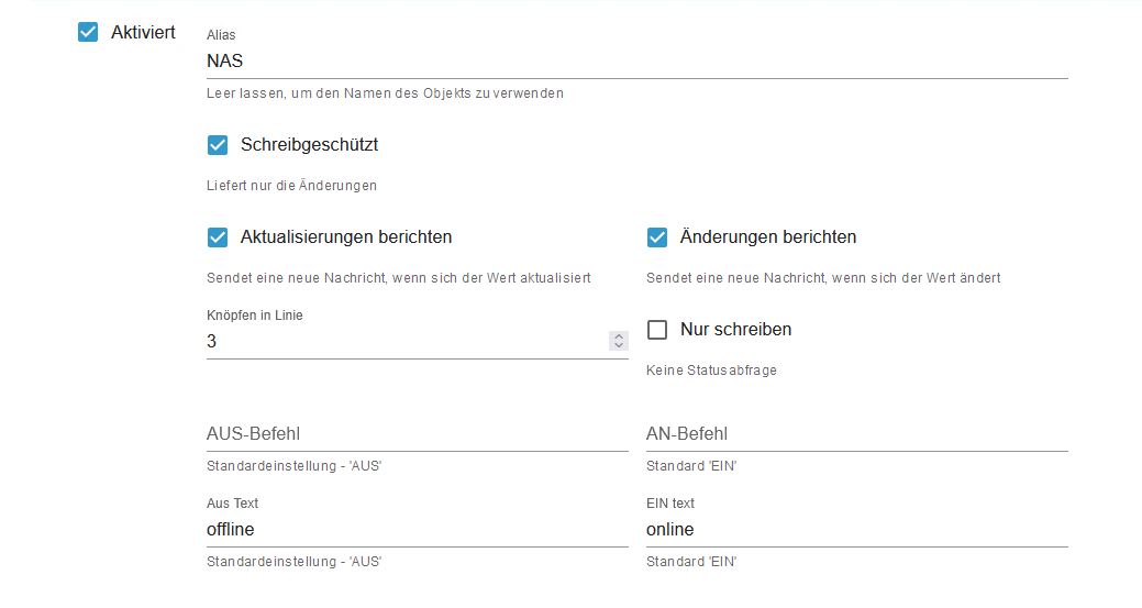

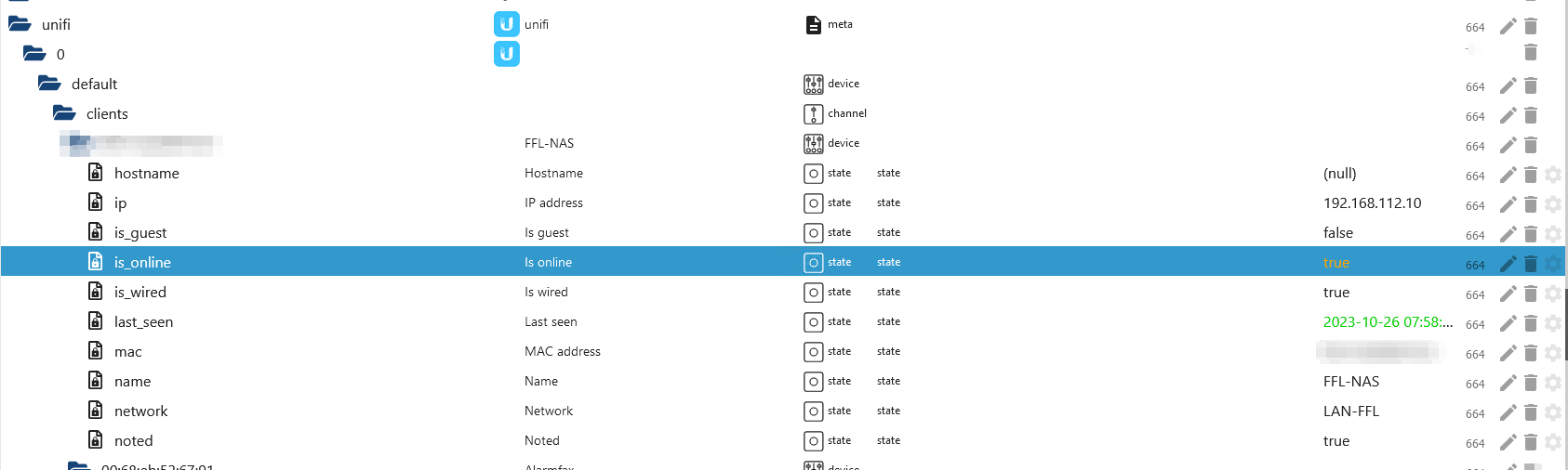

      Ich würde gerne die States bei Änderung von "allen" Objekten in einem Ordner überwachen und dann eine Telegram Nachricht bekommen.
      Speziell geht es um den Unifi Ordner Clients.
      Hier sind diverse Clients aufgeführt.
      Nun möchte ich wenn z.B. das NAS offline geht eine Telegram Meldung bekommen.
      Es soll also der Datenpunkt is_online ausgewertet werden. Dann möchte ich aber gerne in der Telegram Meldung den Namen sehen. In diesem Fall FFL-NAS
      Bisher mache ich das von Hand in den Telegram Einstellungen, was sehr aufwendig ist.
      Das funktioniert zwar soweit, aber da sich die Geräte sehr dynamisch ändern, würde ich gerne den State is_online im gesamten Ordner auswerten und egal welcher Client sich an-/abmeldet eine Telegram bekommen mit dem Namen des Client.
      Als Beispiel nochmal, es wird ein neuer Drucker installiert, dieser wird im Unifi-Controller "Drucker0815" genannt. Wenn dieser nun online geht, soll eine Telegram mit Drucker0815 ist online oder so ähnlich erfolgen.

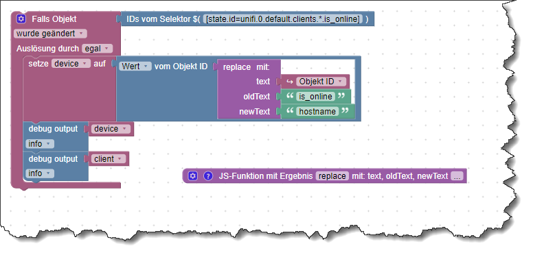

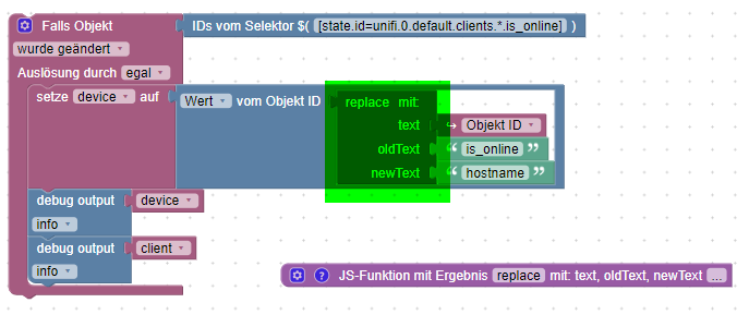

        Im Prinzip nach diesem Muster:
        Die JavaScript-Funktion ist denkbar einfach:
        return text.replace(oldText, newText);
        Edit:
        Allerdings findest Du damit noch keine neuen Geräte, da die Liste der zu überwachenden Objekte (der Selektor) beim Start des Script erzeugt wird.
        Edit2:
        Dir ist aber schon klar, dass die Liste ggf. seeeeehr lang werden kann?
        Besser wäre hier, mit einer Aufzählung zu arbeiten und nur bestimmte Geräte zu überwachen.
        M 2 Replies Last reply Reply Quote 1

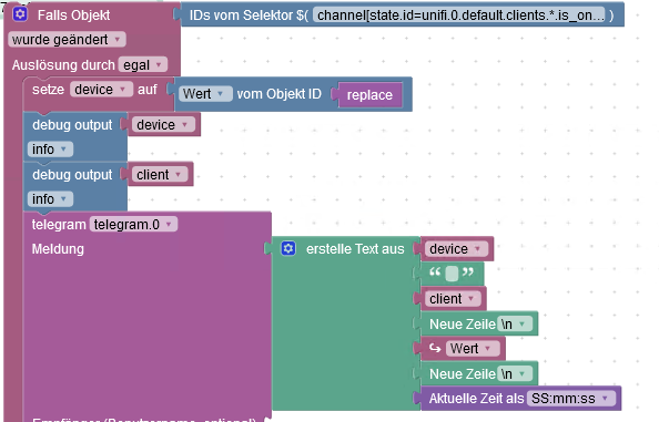

          maniac @Codierknecht last edited by
          @codierknecht
          Danke, wie komme ich an den Block ran?
          Device und Client sind Variablen denke ich? Wie wird Client gefüllt?
          Bisher habe ich es so.
          M Codierknecht 2 Replies Last reply Reply Quote 0

              maniac @maniac last edited by
              @maniac sagte in "Alle" Objekte aus Baum abfragen bei Stateänderung:
              @codierknecht
              Hab es hinbekommen.
              Client ist ja gar nicht nötig. Device reicht ja als Name.
              • Codierknecht
                Codierknecht Developer Most Active @maniac last edited by
                Überbleibsel aus einem Test. Hat da nix zu suchen 😞

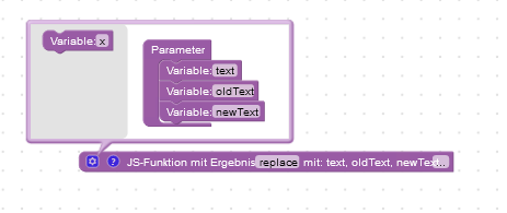

                Indem Du Dir eine "JS-Funktion mit Ergebnis" baust, die die passenden Parameter entgegennimmt.

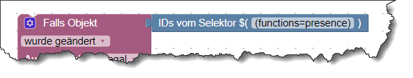

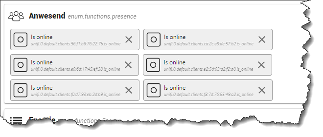

                Im Prinzip so:
                In der Aufzählung sind hier alle Geräte enthalten, die mich interessieren (hier: die Handys der Bewohner).
                Der Trigger feuert nur dann, wenn eines dieser Geräte seinen Status ändert.

                    paul53 @maniac last edited by
                    @maniac sagte: Namen sehen. In diesem Fall FFL-NAS
                    Der wird im Trigger als Kanalname geliefert.

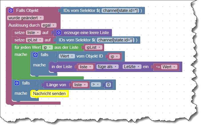

                      • Codierknecht
                        Praktisch so: Selektiere alle Online clients und gebe den Namen und Status in eine Liste.
                        Du baust Dir einfach eine weitere Liste.
                        Da ich zu bequem bin, das Ganze nochmal komplett zu bauen, hier nur das Prinzip:

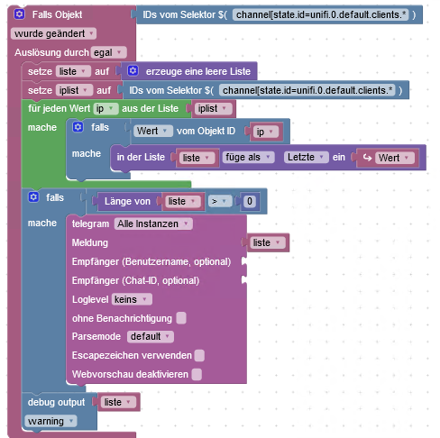

                          @codierknecht
                          So hab ich jetzt mal nachgebaut.
                          Passiert aber nix weiter.
                          Liste ist anscheinend leer. 😕
                            paul53 @maniac last edited by paul53
                            @maniac
                            Versuche mal:
                            Es muss sich erst ein Datenpunktwert "is_online" ändern, damit getriggert wird.
                            id = id.replace('is_online', 'hostname');
                            return getState(id).val;
