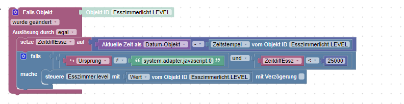

          deifel @Homoran last edited by
          Danke für Deine Antwort.

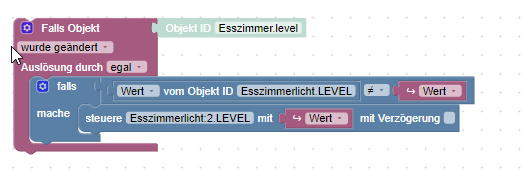

          Ich denke, ich bin hier bisher komplett auf dem Holzweg (deshalb hatte ich auch meinen Stand nicht gepostet) - aber anbei das, was ich jetzt aktuell drin hab.
          Ich habe alles mögliche probiert und aktuell habe ich es über eine angelegte Variable versucht, aber so funktionierts natürlich nicht.
          Ich müsste die ja irgendwo hin schreiben. Das möchte ich aber gar nicht. Ich möchte nur die Bedingung prüfen (also ist die Zeitdifferenz mehr als 25 Sekunde) und dann das Gerät schalten bzw. steuern.
          Vermutlich wirds ganz einfach zu lösen sein, ich kapiers aber nicht 😕
            Homoran Global Moderator Administrators @deifel last edited by Homoran
            @deifel ok!
            mal Schritt für Schritt
            Variable Zeitdifferenz ist schon mal gut!

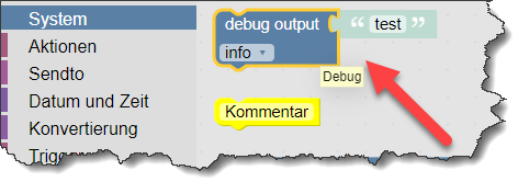

            nimm aber mal den Baustein, den du nachher für Ursprung hast und bilde die Differenz aus Zeitstempel und vorherige letzte Änderung.
            mit einem debug Baustein kannst du dir das Ergebnis anzeigen lassen
            Den Rest musst du mir nochmal erklären was du damit erreichen willst

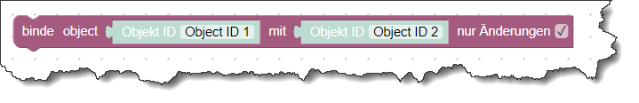

              @deifel
              Willst Du da 2 Geräte synchronisieren?
              Das geht einfacher mit 'nem "Binding"

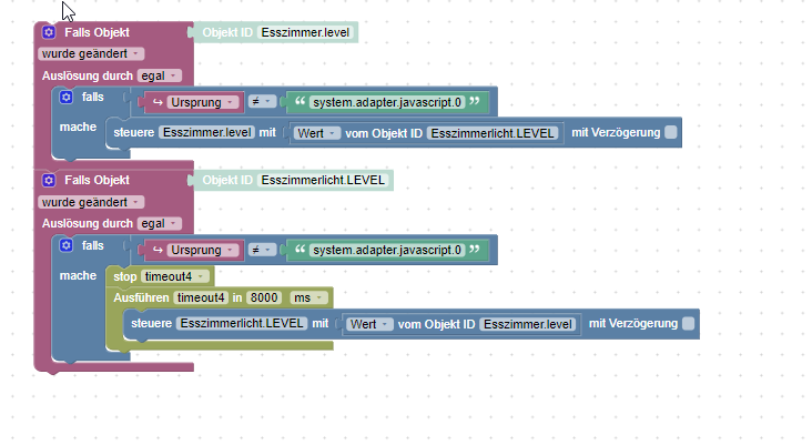

                                Eigentlich ist die schlechte Reaktionszeit des Homematic das Problem. Der macht eine Art "Sprünge".
                                Der Hue Dimmer kann Ein - Aus - und Dimmen und wird auch als Wert 0 bis 100 in Iobroker geliefert.
                                Grundsätzlich funktioniert das ja auch super - entweder in die eine - oder in die andere Richtung.
                                Aber ich brauche eben beide Richtungen, da wir beide aktiv nutzen.
                                Mein einziges Problem ist, dass es eine Dauerschleife gibt.

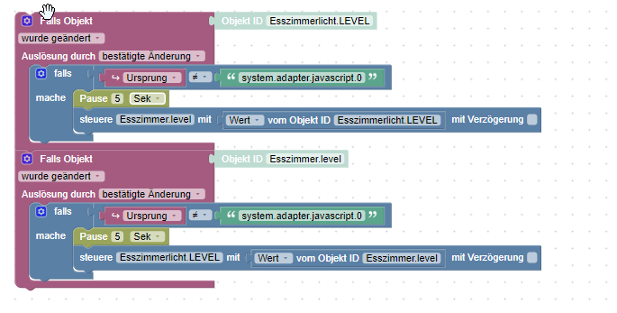

                                Hier mal das Script, das ich bisher im Einsatz habe. Das funktioniert auch manchmal, aber meist kommts zur Dauerschleife.
                                D Homoran 2 Replies Last reply Reply Quote 0
                                  deifel @deifel last edited by
                                  Kurz noch zur Erklärung: Jeder einzelne Block für sich selbst funktioniert einwandfrei.
                                  Baue ich ne Pause von 20 Sekunden ein, dann gehts auch. Aber dann müssen wir 20 Sekunden warten, bis die Lampe an geht...
                                  Deshalb die Idee, vorher schon die Zeitdifferenz abzufragen...

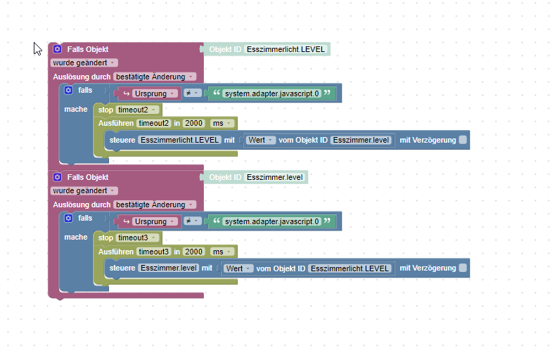

                                      Codierknecht Developer Most Active last edited by

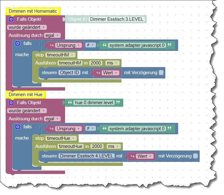

                                      @deifel
                                      Mit meinen HmIP und einem imaginären Hue-Dimmer würde ich das so machen.
                                      So wird nur reagiert, wenn der Wert für 2 Sekunden stabil bleibt.
                                      Homoran D 2 Replies Last reply Reply Quote 0
                                        Homoran Global Moderator Administrators @Codierknecht last edited by
                                        @codierknecht sagte in Zeitdifferenz ohne Variable als Bedingung in Blockly:
                                        wie sieht das mit/bei continuous press am HM aus?

                                          • Codierknecht
                                            Codierknecht Developer Most Active @Homoran last edited by
                                            @homoran sagte in Zeitdifferenz ohne Variable als Bedingung in Blockly:
                                            Das kriegste nicht mit. Ich wüsste auch nicht wie.
                                            Wenn sowas gefordert ist, wird's aufwändig.
