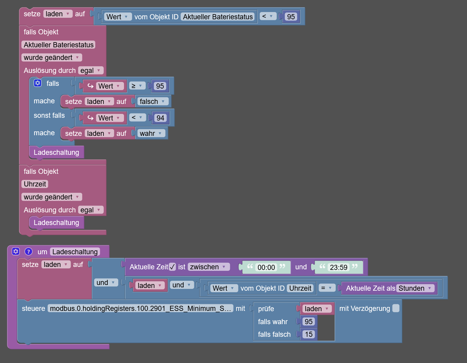

      Hallo
      In Anlehnung von "dataeasy 22. Okt. 2023, 11:55 Laden Hausspeicher via Tibber" habe ich folgendes Script gebaut das geht soweit auch gut.
      Ich möchte aber das der die Batterie weiter voll macht auch wenn die Zeit rum ist.
      Das Script Prüft jetzt auf die günstigste Stunde zB.3.00Uhr Nachts um 4.00Uhr schaltet der dann wieder um auf die eingegebenen 15% die Batterie wird nicht weiter geladen.
      Der soll aber dann weiter Laden bis die Batterie 95% hat auch zB. 4.00Uhr.
      Wie muss ich das Umsetzen das der den Batteriestatus auch Prüft.

        @dirk-4 Ich verstehe nicht einmal deine Bedingungen?!
        Du willst den Ladevorgang beginnen, wenn der Strom günstig ist und dann einfach voll laden, bis 95% erreicht sind?
          Dirk 4 @mrzee last edited by
          @mrzee Ja genau weil jetzt die Jahreszeit ist wo wenig strom vom Dach kommt
