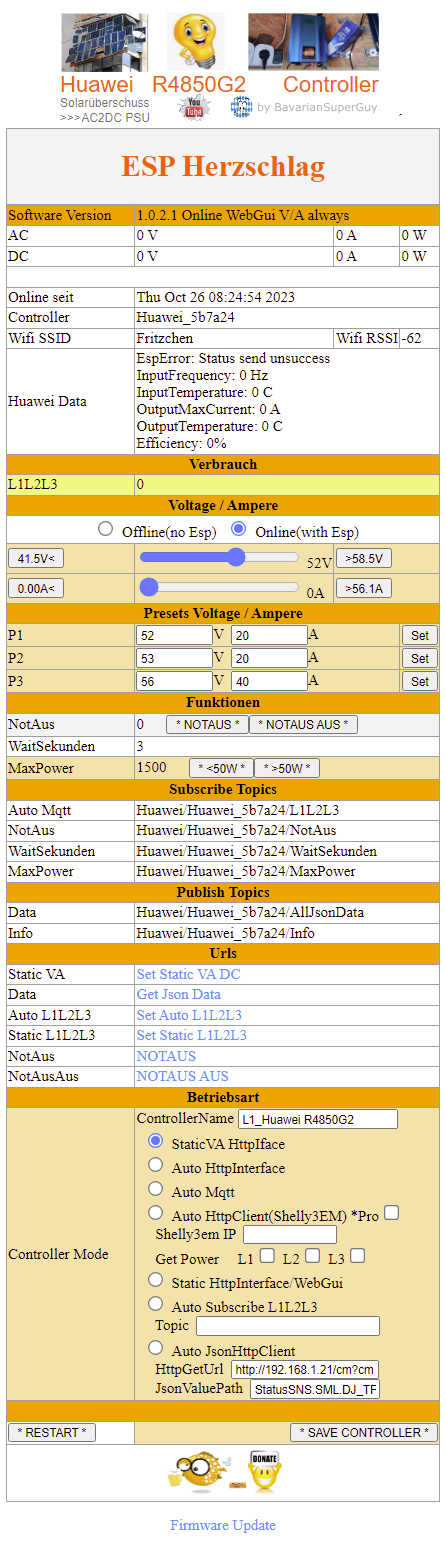

      ich habe mir 3 Huawei R4850G2 Ladegeräte nach der Anleitung von Klaus zusammengebastelt: (https://github.com/KlausLi/Esp-HuaweiR4850-Controller)
      Die Verbindung per WebGui funktioniert einwandfrei.
      Um den Controller steuern zu können, gibt es die Möglichkeit per URL eine jSON-Zeichenkette abzufragen und per HTTP-Befehl kann ich die Parameter Spannung und Stromstärke einstellen.

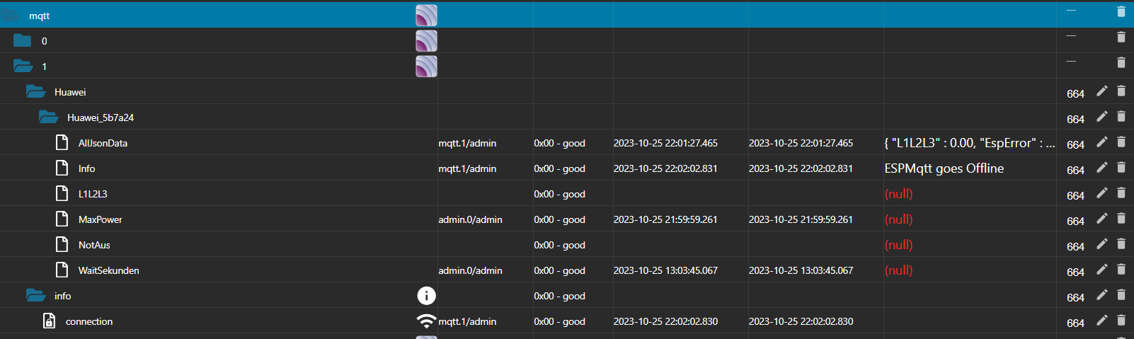

      MQTT gibt es auch und die unter den Objekten kann ich auch die jSON-Zeichenkette auslesen sowie einige andere Werte. Leider habe ich noch nicht herausgefunden, wie ich Werte per MQTT senden kann und warum der Controller nach einigen Minuten in den Offline-Modus geht....vielleicht weis jemand warum.

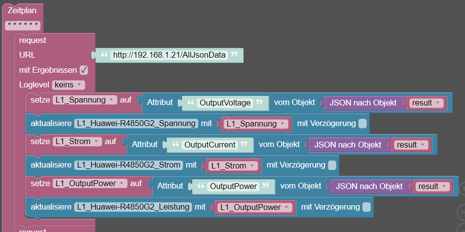

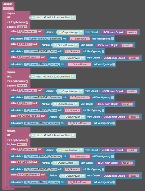

      Bezüglich der URL-Abfrage habe ich dann folgende Blöcke kombiniert:

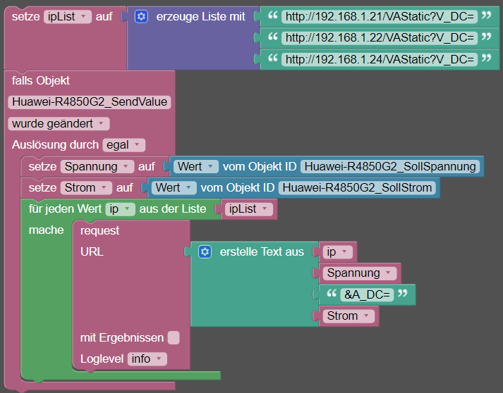

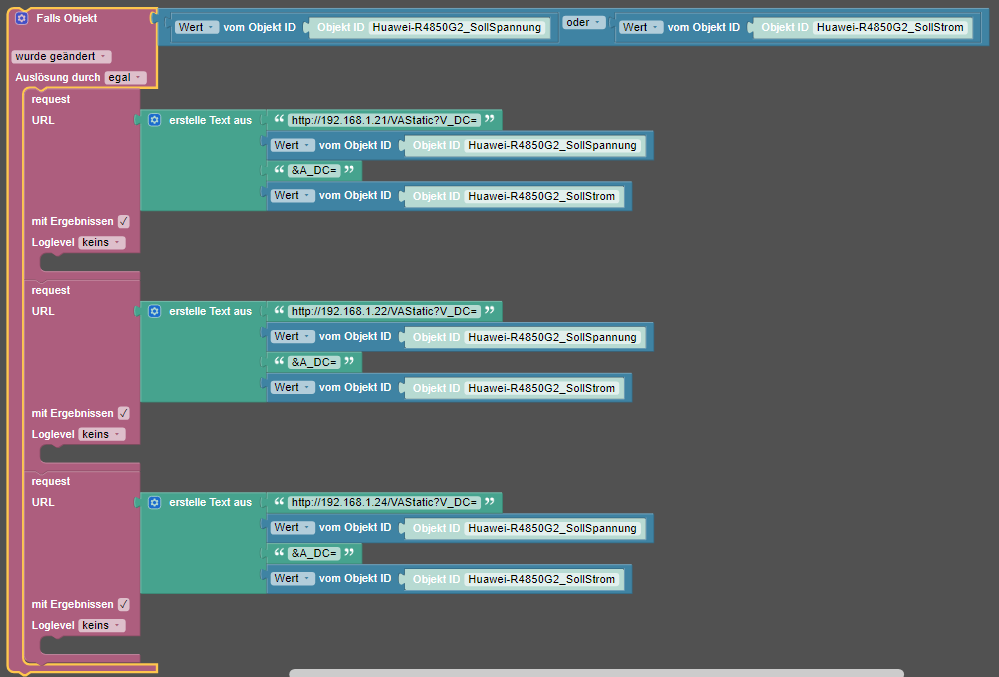

              HerrFrodo @OliverIO last edited by
              @oliverio etwa so?

                wie gesagt, so gut bin ich in blockly nicht, aber
                warum steht der request block 3 mal hintereinander?

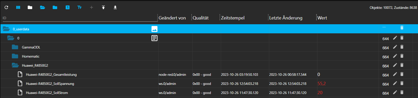

                diese Datenpunkte huawei.... sind deine eigen erstellten datenpunkte oder wo kommen die her?
                datenpunkte die du mit widgets verknüpfst sollten änderbar sein und nicht nur datenpunkte, die von einem adapter als information bereitgestellt werden
                wenn es die information über die aktuelle höhe des wert im gerät ist und der wert beschreibbar ist so das man das gerät steuern kann, dann bringt das nix, da du ja den gleichen wert reinschreiben würdest, wie das gerät aktuell eingestellt ist.
                wenn der datenpunk beschreibbar ist um das gerät zu steuern, dann brauchst du allerdings auch nicht den http request, sondern schreibst einfach direkt in den datenpunk rein. der adapter kümmert sich um den rest.
                aber die funktionsweise des adapters kenn ich in diesem fall auch nicht
                kannst du den im iobroker objekt browser in einen wert was reinschreiben und dann wird der kurze zeit später mit grün bestätigt?
                  @oliverio ich kenne mich mit Blockly auch nicht aus 🙂
                  3x weil ich 3 Controller habe mit 3 verschiedenen URLs.
                  Die beiden Variablen der Abfrage sind als Datenpunkt-Zahl in den ioBroker-Objekten erstellt.
                  Diese werde ich dann in Vis durch ein Widget ändern können.
                  Verändere ich also eine Zahl, dann trigger ich das Blockly und es sendet die Werte der Variablen im Text an die 3 Controller.
                    du hast sie selbst erstellt oder ein adapter?
                    • Codierknecht

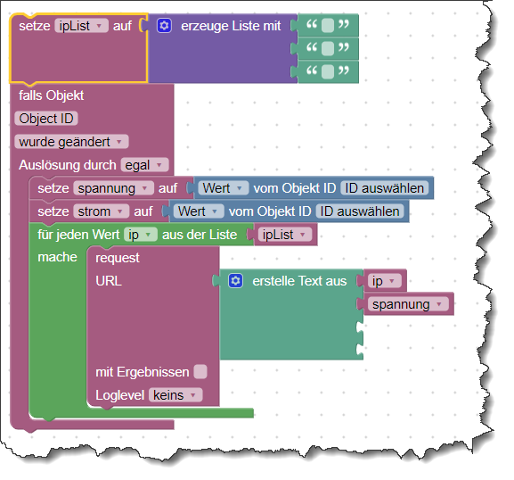

                      Codierknecht Developer Most Active @HerrFrodo last edited by Codierknecht
                      @herrfrodo sagte in ESP-Controller per URL auslesen und wie senden?:
                      Das Prinzip:
                      Die Liste kann man beim Start des Script anlegen. Also vor jedem Trigger.
                      Die Variablen besetzt man im Trigger 1x, damit man nicht mehrfach die Objekte lesen muss.
                      In der Schleife werden dann die Requests ausgeführt.
                        @oliverio
                        Ich habe sie selbst erstellt in den Objekten
                          HerrFrodo @Codierknecht last edited by
                          @codierknecht said in ESP-Controller per URL auslesen und wie senden?:
                          Danke Dir!

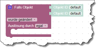

                          Ich habe die Variable Spannung und Strom. Wenn sich eine der beiden ändert, dann soll er triggern. Bei "falls Objekt" kann ich nur ein Objekt angeben oder?

                            • Codierknecht
                              Nein, das können auch mehrere sein.

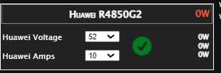

                                HerrFrodo @Codierknecht last edited by HerrFrodo
                                @codierknecht
                                @OliverIO
                                @Ralla66
                                Ich habe es nun so gemacht:
                                Ich habe noch eine dritte Variable erzeugt, welche bei Falls Objekt abgefragt wird.
                                Durch drücken auf den grünen OK-Button, ändert sich die dritte Variable nach treu oder false und löst damit den Trigger aus. Vorteil ist, dass ich erst in Ruhe die Werte eingeben kann und dann erst sende. Notaus fehlt noch.
                                Ich danke euch für eure Hilfe!!!!
