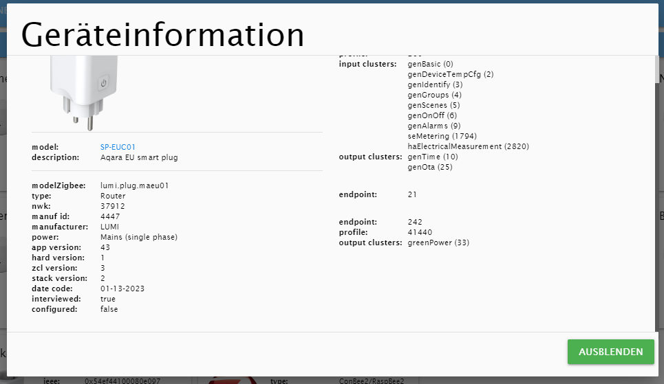

      Was komisch ist, ist das in den Geräteinformationen configured auf false steht. Muss ich da noch irgendwas anpassen?

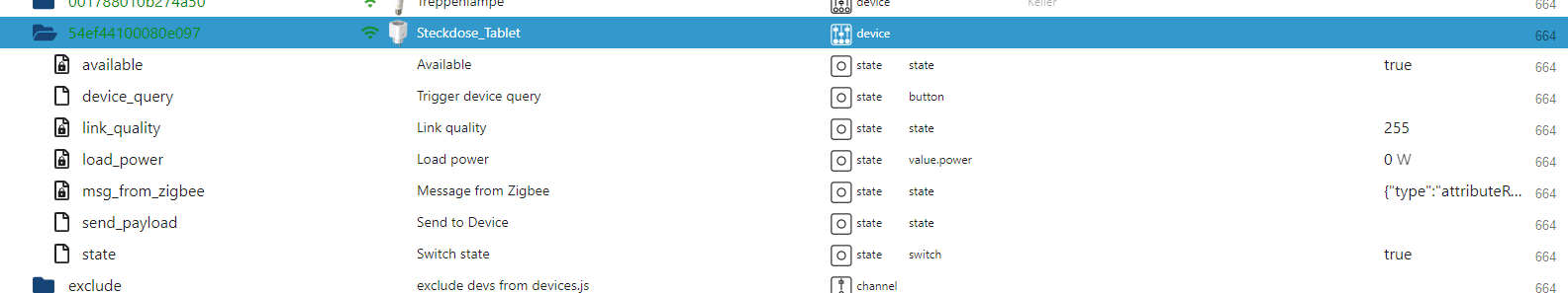

      Hier noch ein Blick auf die Objekte:
      da fehlt z.B. auch der Stromverbrauch.

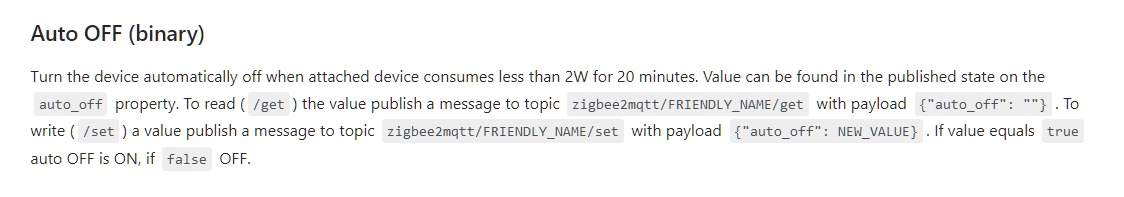

          Danke für die Antwort. Ich hab's mal über's Objekt send_payload eingestellt. ändert aber nix.
          Es ist ja auch so das der state auf true bleibt, die Kontrollleuchte am Stecker ist blau aber man hört halt das Relais nicht klicken bzw. man hört es ausklicken wenn man es nicht will. Und Strom fliesst auch nur wenn man den Stecker für ne gewisse Zeit aus- und wieder frisch eingesteckt hat.
            arteck Developer Most Active @Eggi1234 last edited by
            @eggi1234 was hast du im gesendet ??
            • E
              Eggi1234 @arteck last edited by Eggi1234
              @arteck
              {"auto_off": off}
                @eggi1234 sagte in Aqara Smart Plug stellt Strom einfach ab.:
                {"auto_off": off}
                {"auto_off": false}
