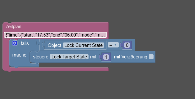

      irgendwie kann ich mich noch nicht so recht mit Blockly anfreunden und verstehe nicht, warum es nicht einfach funktioniert.
      Ich habe ein tedee Türschloss und möchte gerne in der Zeit von 17:53 Uhr bis 6 Uhr morgens jede X minuten überprüfen ob die Tür abgeschlossen ist. Ist diese nicht abgeschlossen, soll diese abgeschlossen werden. Eigentlich sehr simpel.
      Irgendwie passiert allerdings nichts.
      Habt ihr eine Idee?

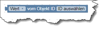

        @cdn sagte in Blockly startet nicht:
        Habt ihr eine Idee?
        Ja!
        Du musst "Wert von Objekt" nehmen.

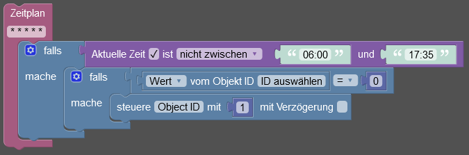

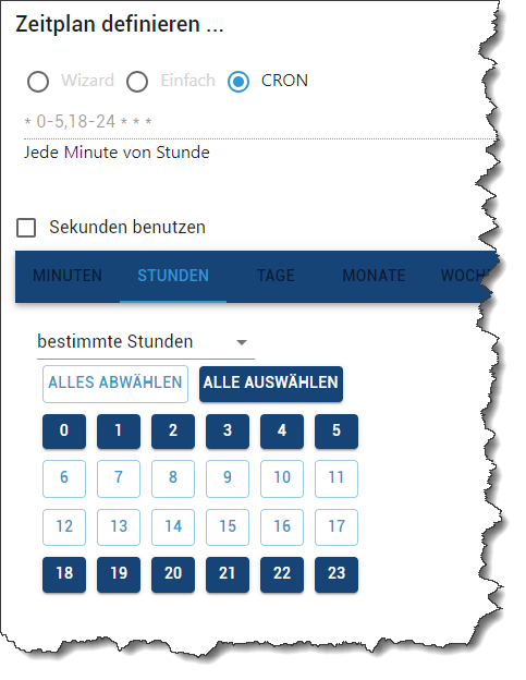

          Thomas Braun Most Active @cdn last edited by
          @cdn
          Ich würde statt Zeitplan einen Cronjob verwenden.

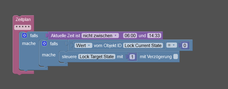

          • Meister Mopper
            Meister Mopper @cdn last edited by
            @cdn
            @Thomas-Braun
            In etwa so:
            • Codierknecht
              Codierknecht Developer Most Active @Thomas Braun last edited by
              @thomas-braun sagte in Blockly startet nicht:
              Das würde ich ebenfalls dringend empfehlen.

                  cdn @Codierknecht last edited by
                  Wow! Super Community!
                  Danke Euch! Ich habe es jetzt mal umgestellt. Klappt aber auch nicht.

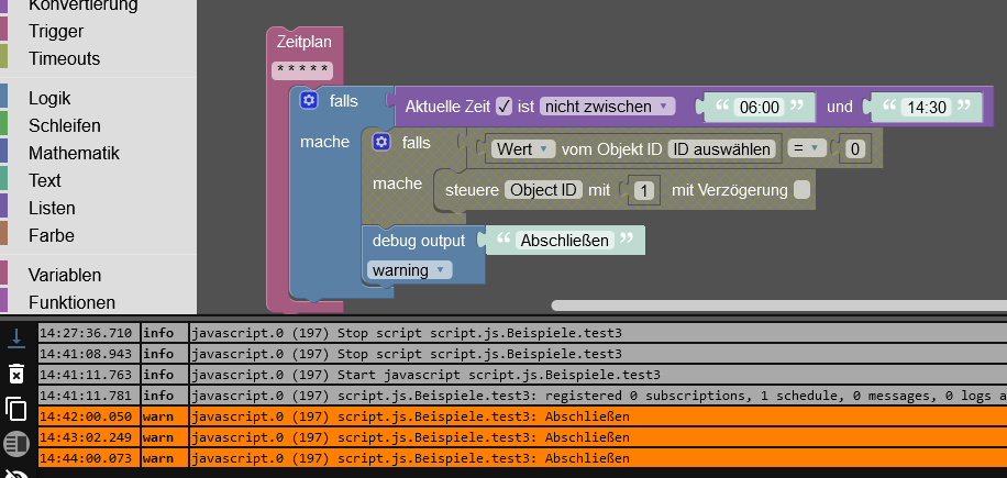

                    • Meister Mopper
                      Meister Mopper @cdn last edited by Meister Mopper
                      Also bei mir triggert es:

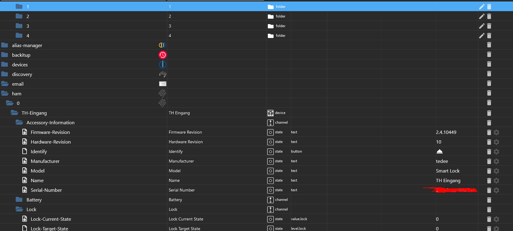

                        DJMarc75 @cdn last edited by
                        Sind denn beide DP auch tatsächlich vom Typ Zahl/Number ?

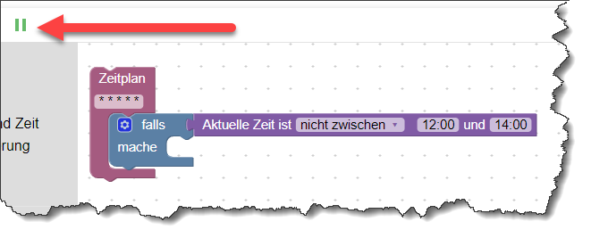

                          Nur um die Begrifflichkeiten bezüglich des Titels klarzustellen:
                          Ein Script "startet" oder "stoppt" nicht.
                          Es läuft (hoffentlich) die ganze Zeit und reagiert lediglich auf Ereignisse oder Zeitpläne.

                              cdn @DJMarc75 last edited by
                              @djmarc75 Die sind vom Typ state
                              • DJMarc75
                                Was ? Du musst da schon im Objektbaum ganz rechts beim jeweiligen DP auf den Bleistift klicken und Dir mal die RAWs anschauen/zeigen
                                C 2 Replies Last reply Reply Quote 0
                                • C
                                  @djmarc75 Dort gibt es keinen Stift bei dem Wert

                                    Es funktioniert jetzt. Ich habe das alte Skript einfach einmal gelöscht und neu erstellt.
                                    Nur komischerweise bekomme ich keinen Log Output, dass es durchgelaufen ist.
                                    • DJMarc75
                                      Da gibt es keinen Bleistift
                                      Ach komm 😉
                                      Da ist immer ein Stift
                                      C Codierknecht 2 Replies Last reply Reply Quote 0

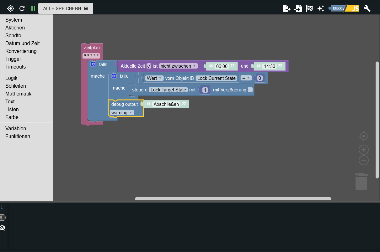

                                      • W
                                        warp735 last edited by
                                        Debug Baustein unter das steure schieben
                                          @djmarc75 Nö 🙂
                                          • Codierknecht
                                            Codierknecht Developer Most Active @DJMarc75 last edited by
                                            @djmarc75 sagte in Blockly startet nicht:
                                            Ach komm 😉
                                            Nur im Expertenmodus!
