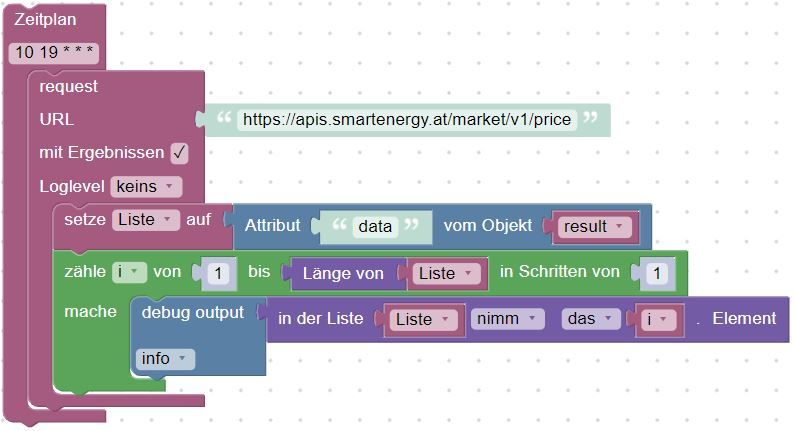

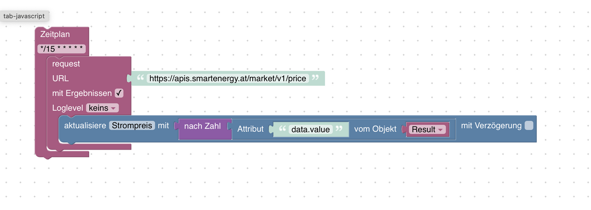

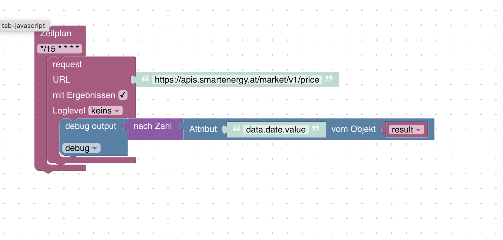

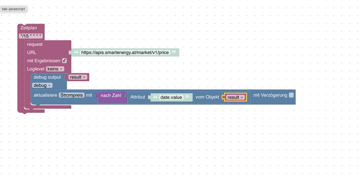

      Hallo, ich versuche gerade aus einer Url einen Datenpunkt zu beschreiben.(Strompreis) Leider mache ich da was falsch. Ich habe mich einer alten Anleitung von paul53 bedient. Jedoch stimmt da was bei der Attributsabfrage nicht.
      Danke vorab für die Lösung!
      https://apis.smartenergy.at/market/v1/price
      18:26:00.502	error	javascript.0 (451) script.js.Verschiedenes.Strompreis_Abfrage: Cannot get value of undefined
        Homoran Global Moderator Administrators @keksn last edited by Homoran
        @keksn was kommt denn da als result beim request?
        kannst du über einen debug Baustein auswerfen
        edit
        es muss result und nicht Result heissen
        keksn 1 Reply Last reply Reply Quote 1
        • keksn
          keksn @Homoran last edited by
          @homoran danke mal für die Findung des ersten Fehlers!
          debug Baustein
          18:44:39.135	error	javascript.0 (451) script.js.Verschiedenes.Strompreisabfrage compile failed:
           at script.js.Verschiedenes.Strompreisabfrage:12
            @keksn sagte in Daten aus Url abfragen und in Datenpunkt schreiben:
            debug Baustein
            zeigen
            keksn 1 Reply Last reply Reply Quote 0
            • keksn
                  nur den result in den debug!

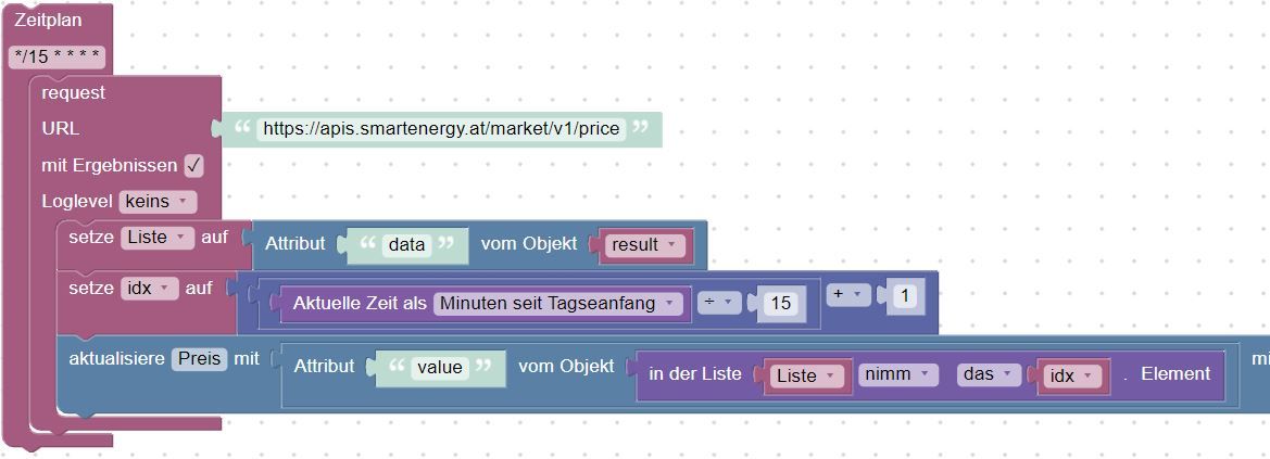

                      paul53 @keksn last edited by
                      @keksn sagte: nur den Strompreis sonst nichts, also nur einer.
                      Welchen? Den von der aktuellen Uhrzeit?
                      • keksn
                        keksn @paul53 last edited by
                        @paul53 sagte in Daten aus Url abfragen und in Datenpunkt schreiben:
                        Ja genau den aktuellen.
                        • keksn
                          meintest Du so ?...DANKE für die Hilfe! Denke Paul hilft mir schon bist zur Lösung.
                            klar tut er das, aber ich wollte dir auch zeigen wie du es beim nächsten mal selbst schaffen kannst!
                            meintest Du so ?..
                            ja!
                            und bitte den logeintrag dazu hier posten

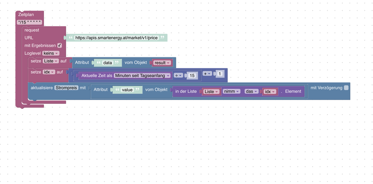

                              @keksn sagte: Ja genau den aktuellen.
                              keksn 3 Replies Last reply Reply Quote 0

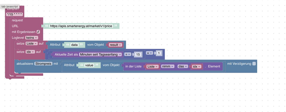

                                      Ich habe das jetzt genau so nachgebaut. Wie schreibe ich jetzt in meinem Datenpunkt?
                                        Du erwartest Dir ein wenig zu viel
                                        OK, in diesem Fall ist es etwas komplexer.
                                        Dadurch dass du den richtigen Eintrag über seine Nummer suchen und diese über die aktuelle Zeit ausrechnen musst.

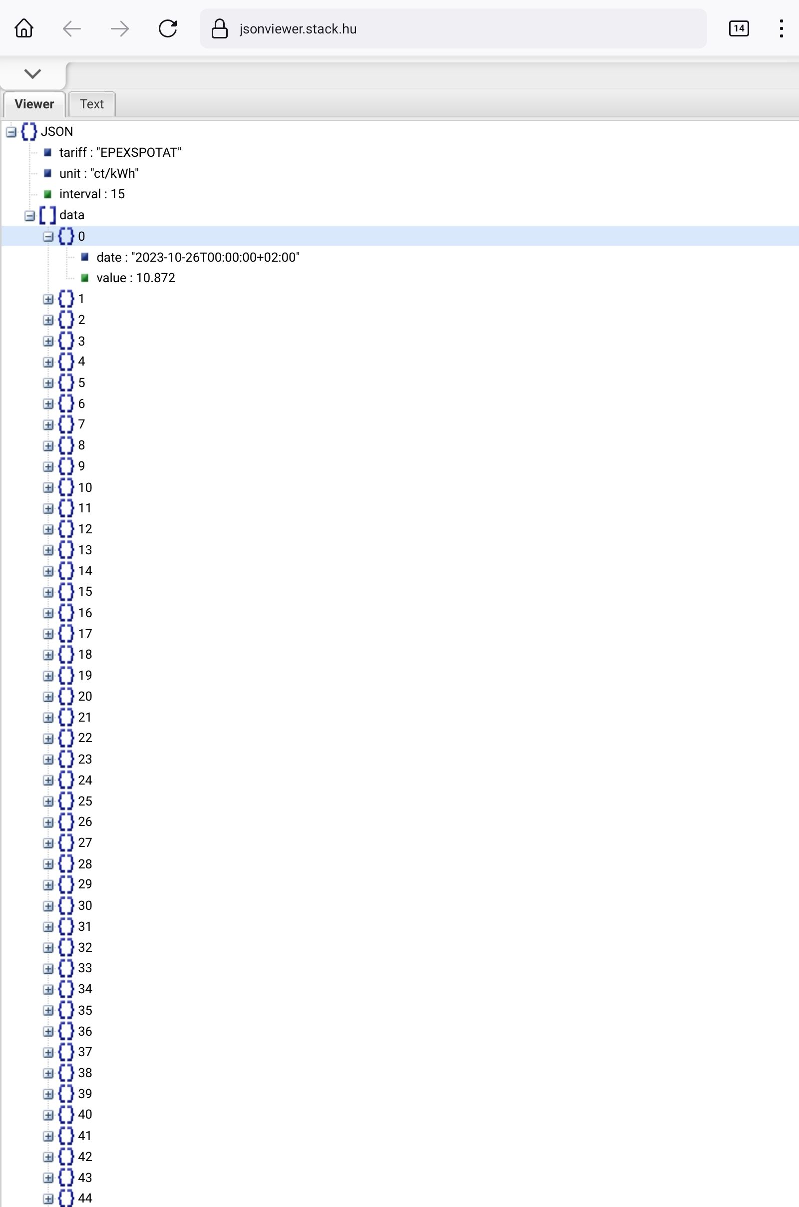

                                        Prinzipiell schnappst du dir so ein JSON, das der result liefert und kopierst es in die folgende Website
                                        Dort wird dir die Struktur angezeigt, mit der du den gewünschten Wert erhältst.
                                        hier leider 191 Viertelstunden, die nur über die laufende Nummer zu erreichen sind.
                                        in den Datenpunkt schreibst du wie gehabt, anstelle des debug
                                        • keksn

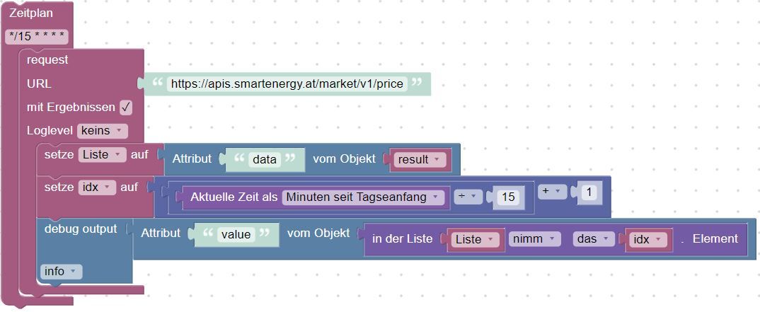

                                          @paul53 a ok, ich habe den Datenpunkt mit dem idx aktualisiert. Was muss ich noch umbauen dass ich nur den Wert ohne Datum und Uhrzeit in den Datenpunkt schreibe kann?
                                            paul53 @keksn last edited by paul53
                                            @keksn sagte: Wie schreibe ich jetzt in meinem Datenpunkt?
                                            Anstelle von "debug" nimm "aktualisiere". Das Attribut "value" separiert den Preis.
